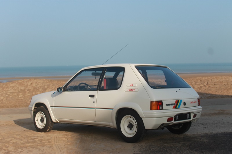

salut a tous!
je vient vous balancer quelques nouvelles de ma titine! après avoir hiberné un peut cet hiver je l'ai ressorti B) premier démarrage un peut capricieux mais tous est rentré dans l'ordre une fois mis en route :rolleyes:
aujourd'hui exposition des vieux volants a bernay (27). j'ai donc était lui dégourdir les roues jusque là bas :ok:

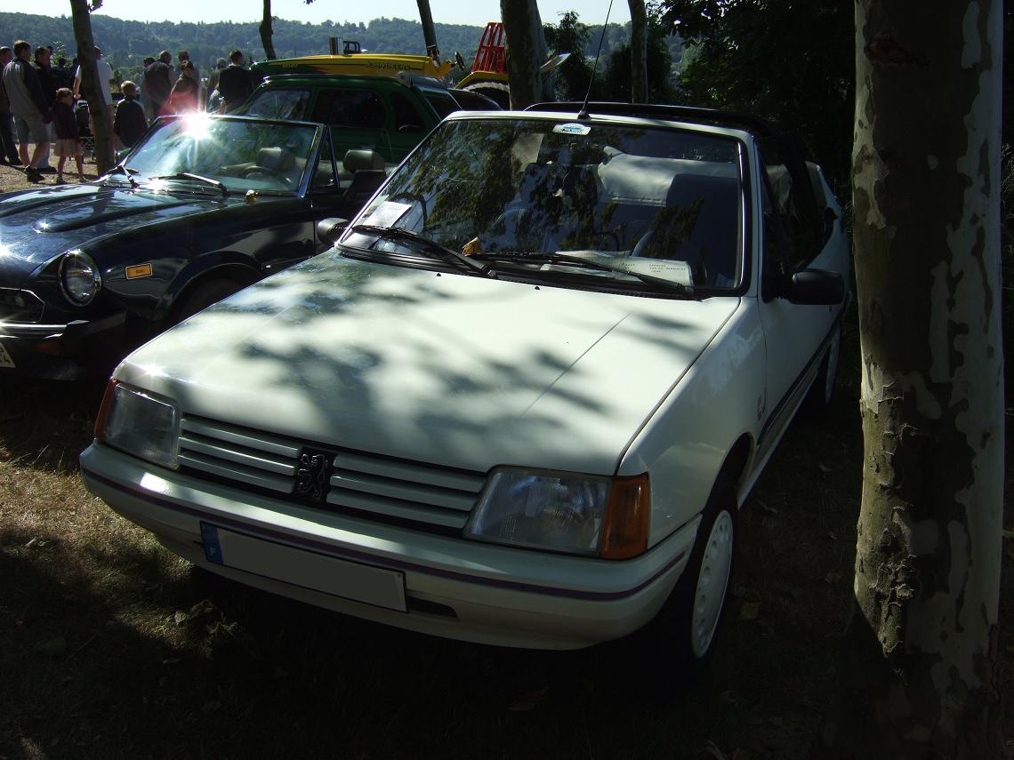

de très belles autos en expos et a ma grande surprise le 205 gti club était là avec de très belles voitures :wub:

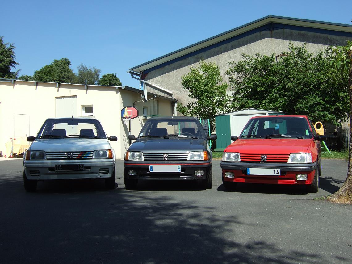

a la sortie du garage
séance photos avec ses sœurs avant de partir
jolie ptit culs! non? :)

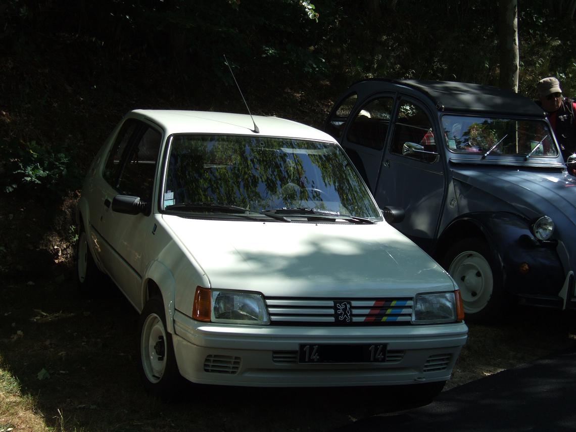

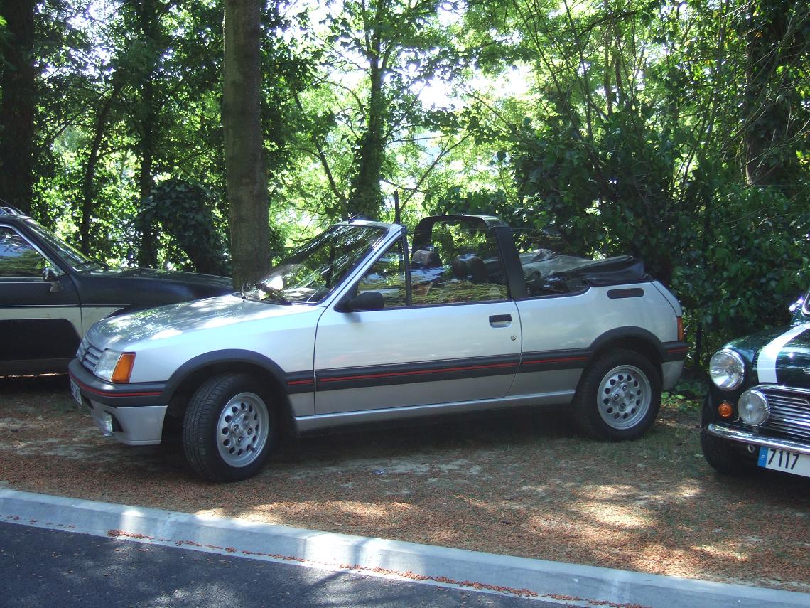

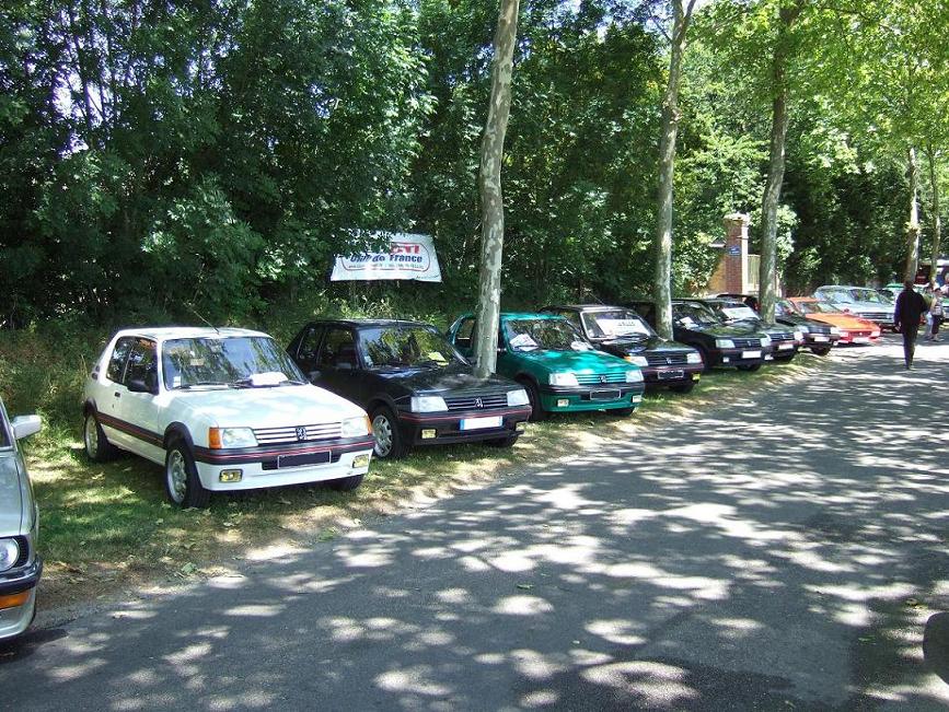

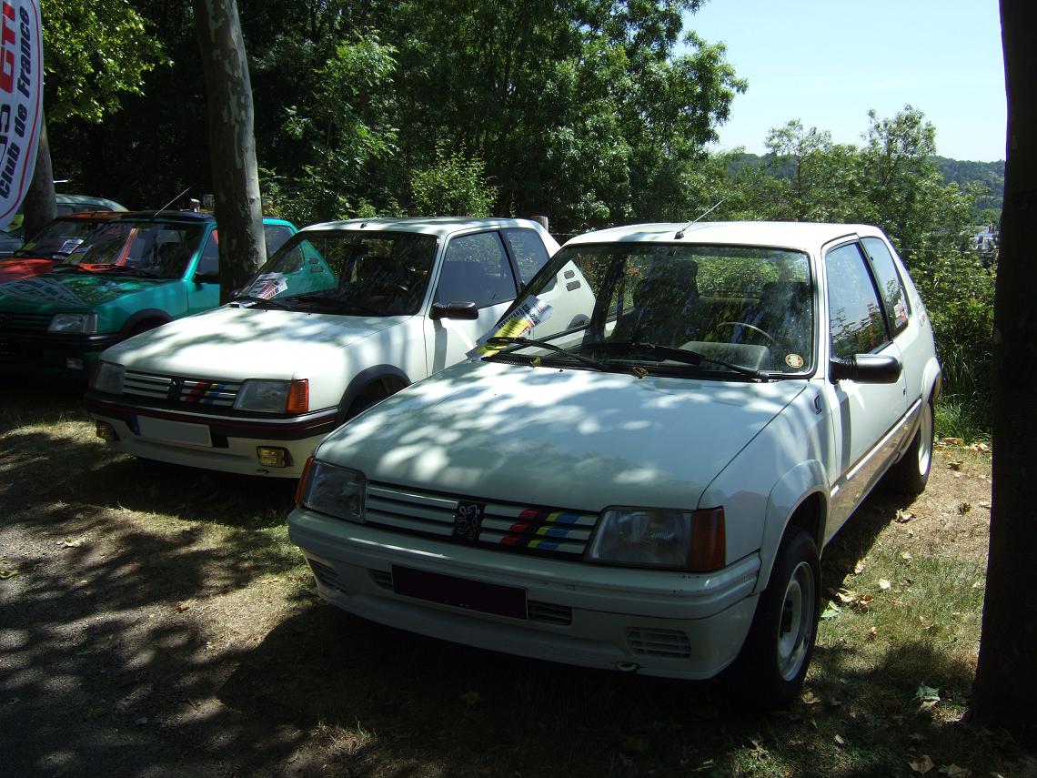

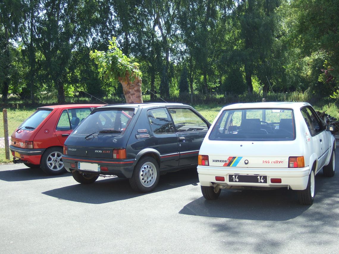

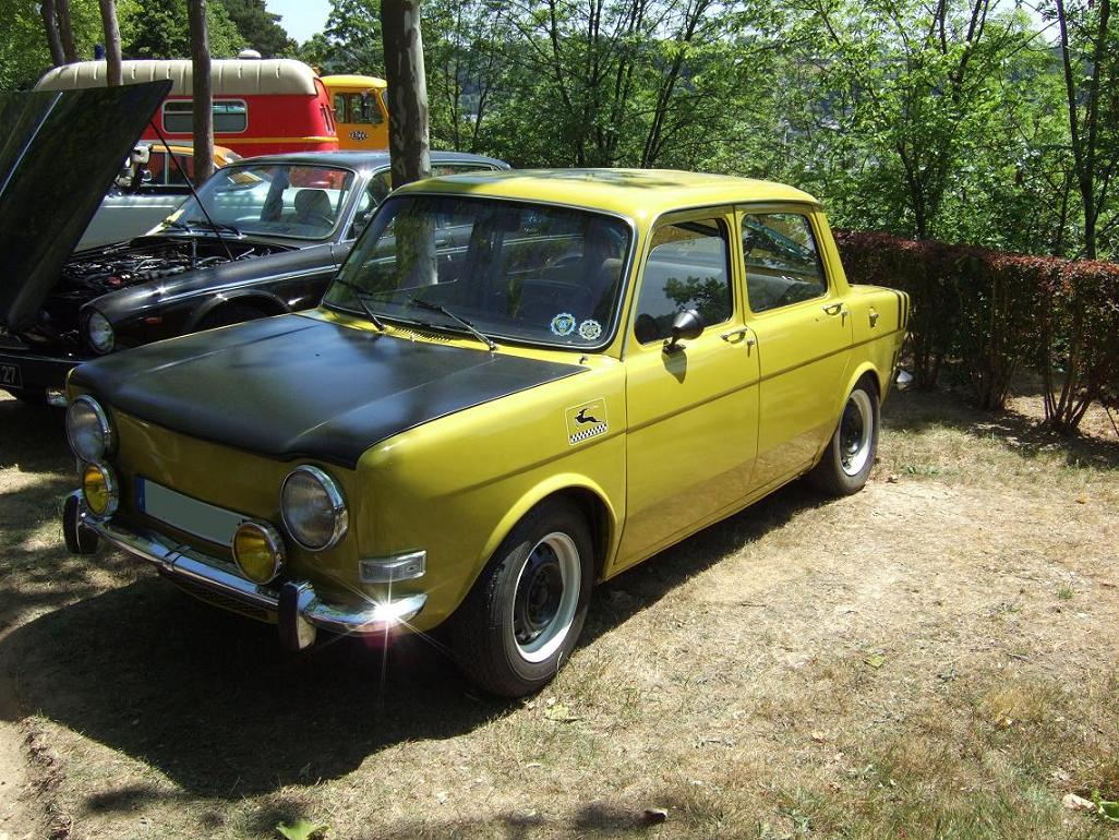

arrivée a l'expo
arrivée a l'expo

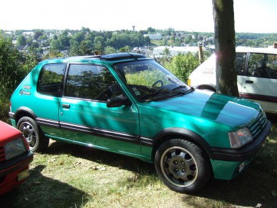

la rallye de "mobidick"

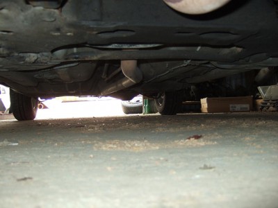

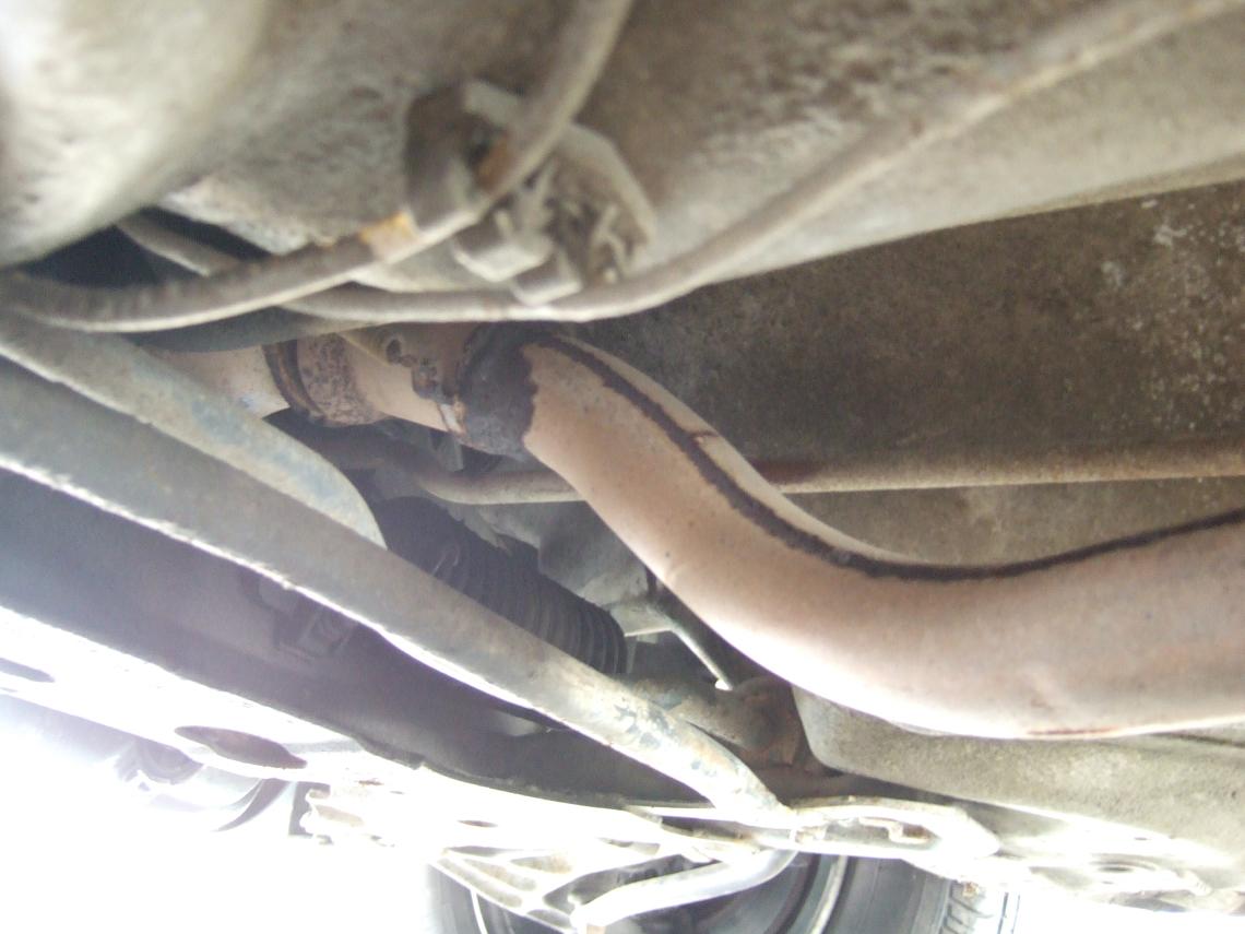

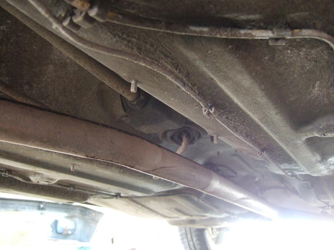

après avoir lus le sujet de jul106 avec sa ligne d'échappement, j'ai eu un doute sur la mienne donc j'ai étai vérifier :rolleyes:
la mienne est bien une rallye mais je n'ai pas de par flamme! B) donc mon père m'avais dit que ce devais être une pts????
en prenant les photos je me suis aperçu que j'avais perdu un ressort :crying:
où peut on encore s'en procurer? car je crois que chez peugeot plus possible? :crying:

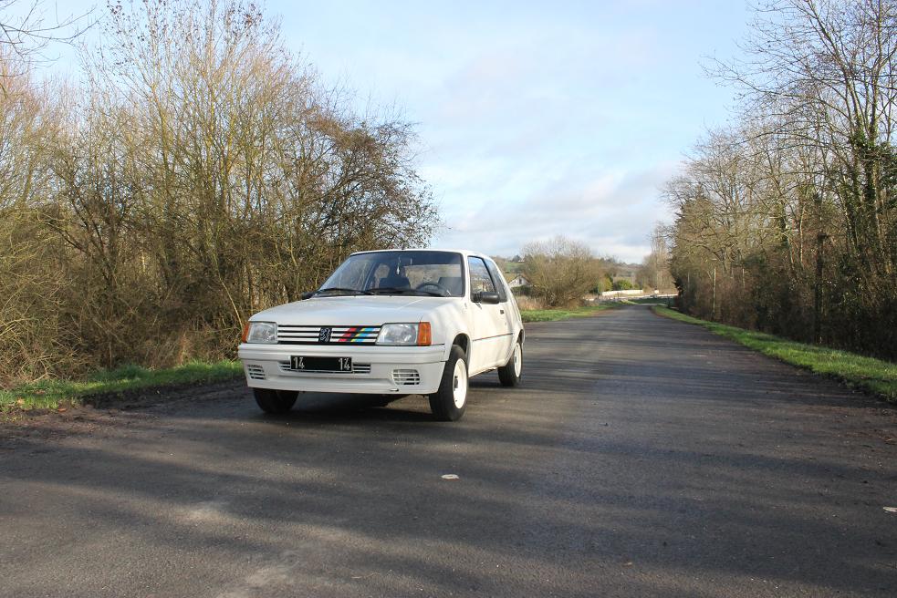

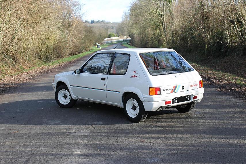

salut a tous :D . quelques news de ma belle! elle se porte bien, le weekend dernier beau temps donc petite séance photo dans les petites routes de par chez moi :ph34r:
pour en revenir a mes ressors il était toujours dispos chez peugeot :ok:

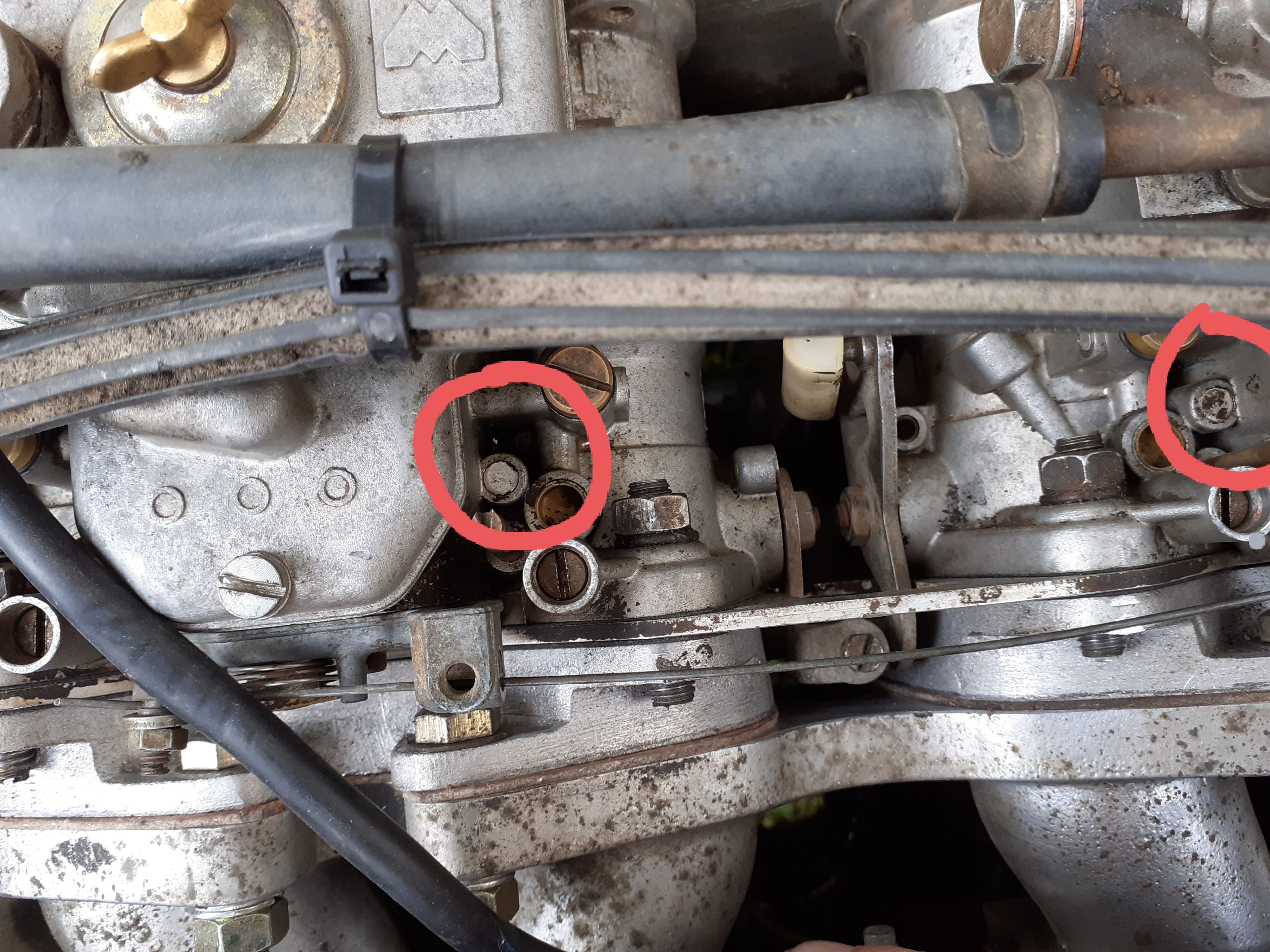

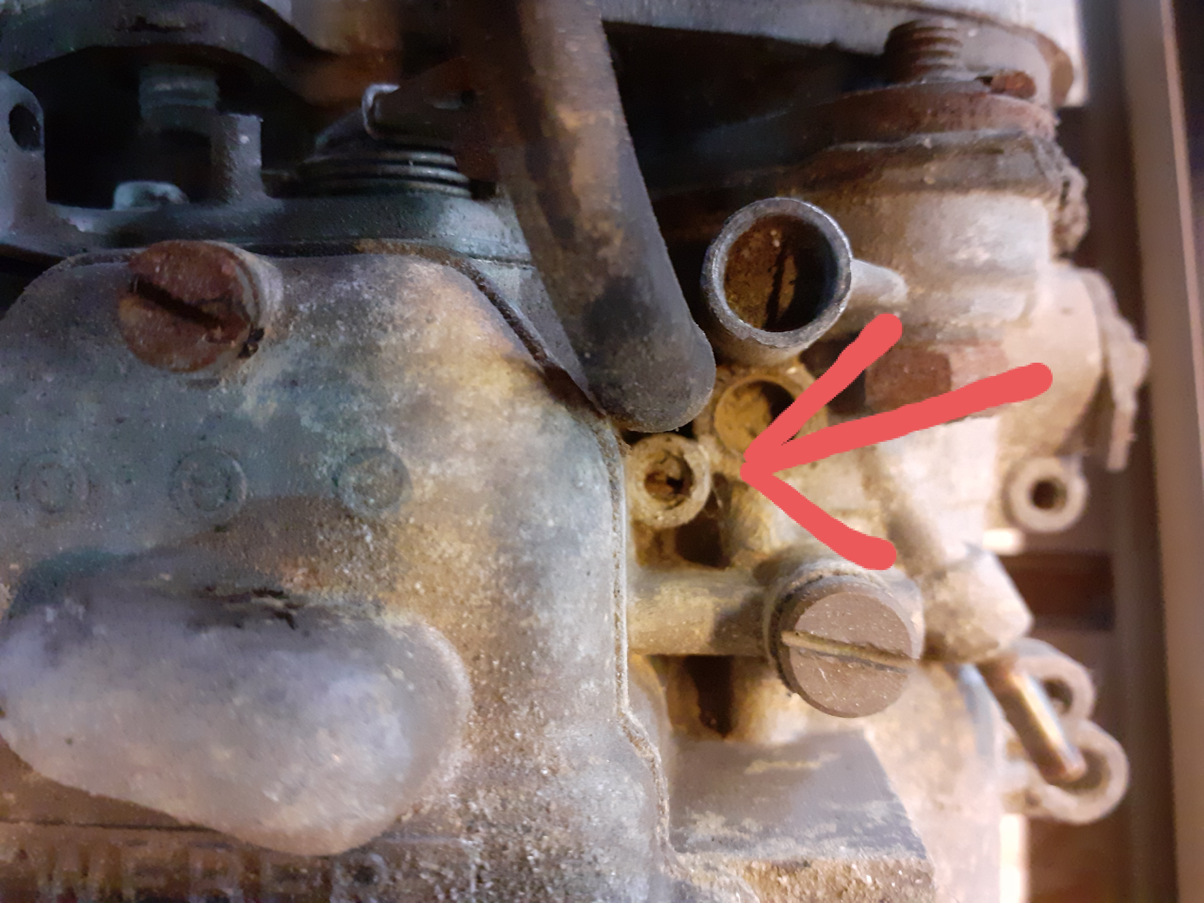

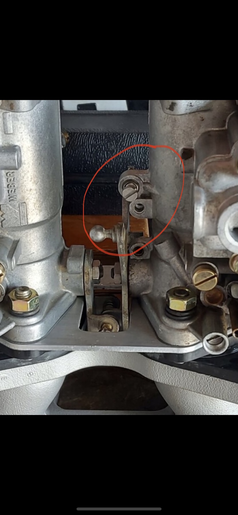

Re: mon petit bijou problème carburateurs
Message par nono14 »
Salut tout le monde. Très très gros déterrage de post :blush:.
Après des travaux immobiliers et bébés j'ai à nouveau du temps pour ma titine.

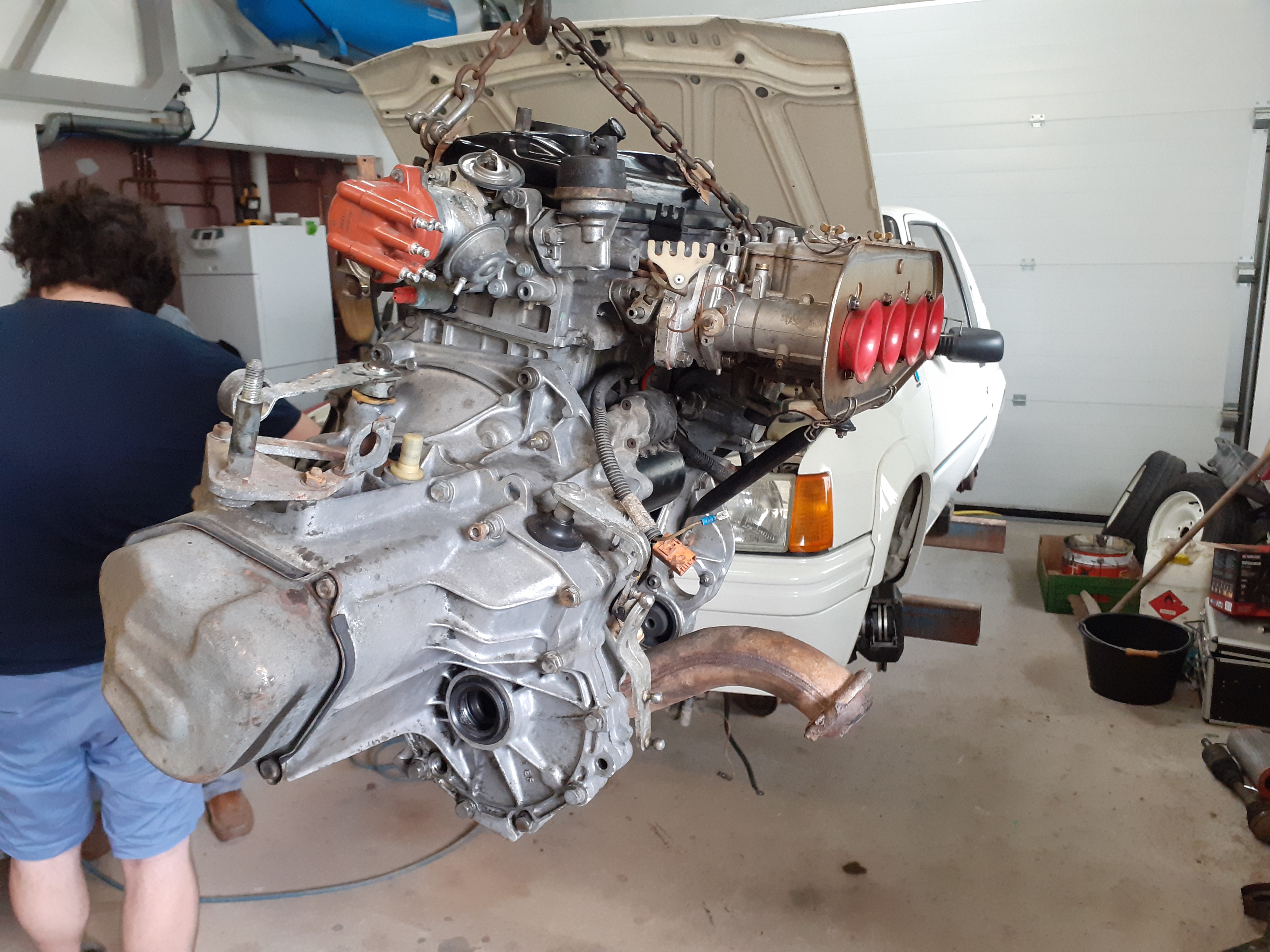

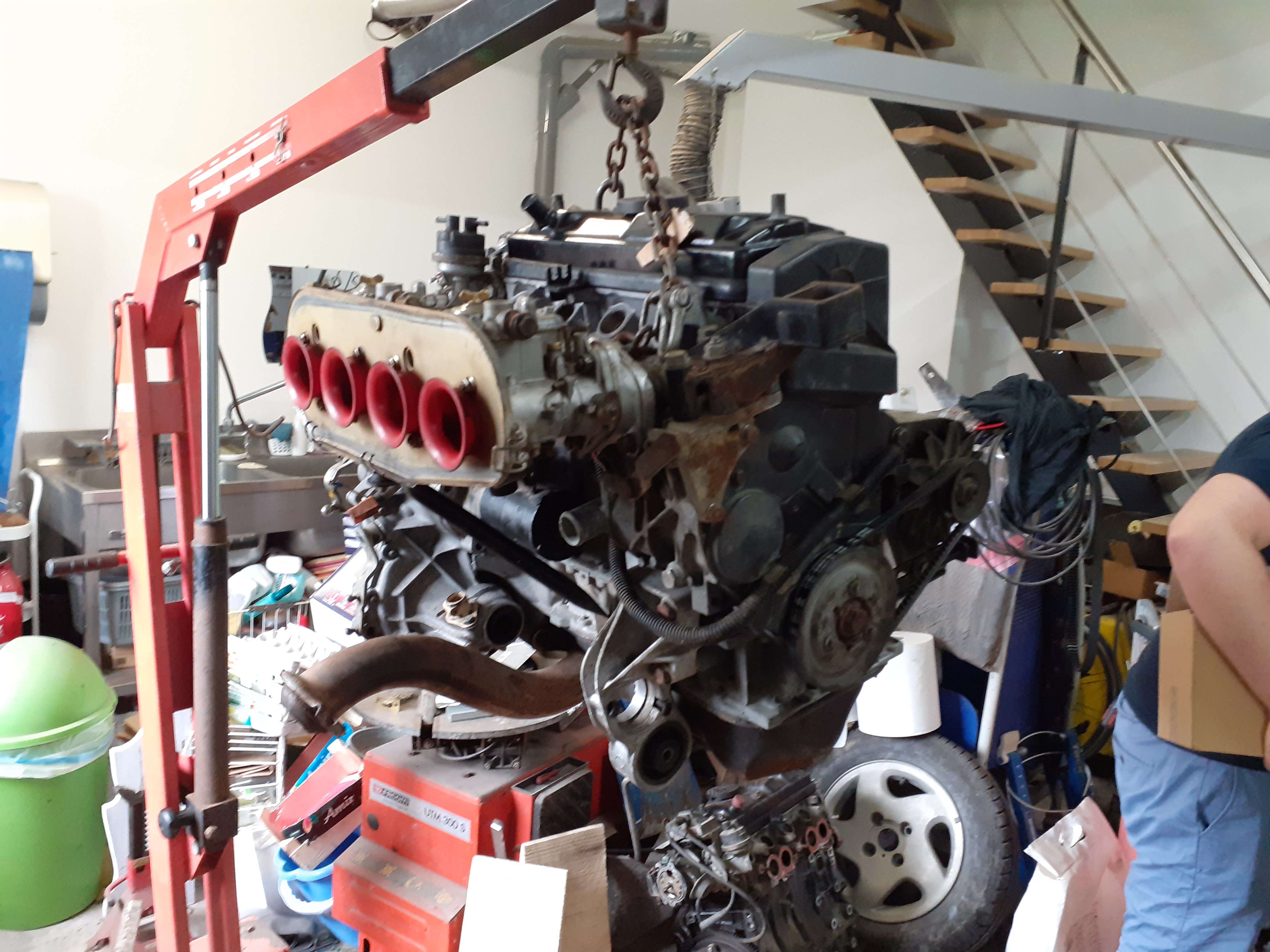

Après un long moment sans rouler la remise en route à été difficile, distribution, vidange, changement disques plaquettes et mâchoires arrières. On la remise en route et la surprise! Elle tournait très mal, donc on a démonté les carbus et les a refait avec une pochette complète.
Une fois remonté on pensait le problème résolu, et en fait elle tournait toujours aussi mal. Donc prise des compressions , verdict deux cylindres hs :crying: .
Donc changement moteur par un en pleine forme que j'avais déjà. Remise de tout les périphériques de mon ancien moteur puis remise en place dans ma titine.
Remise en route et là elle tourne! :yeah: :yeah:

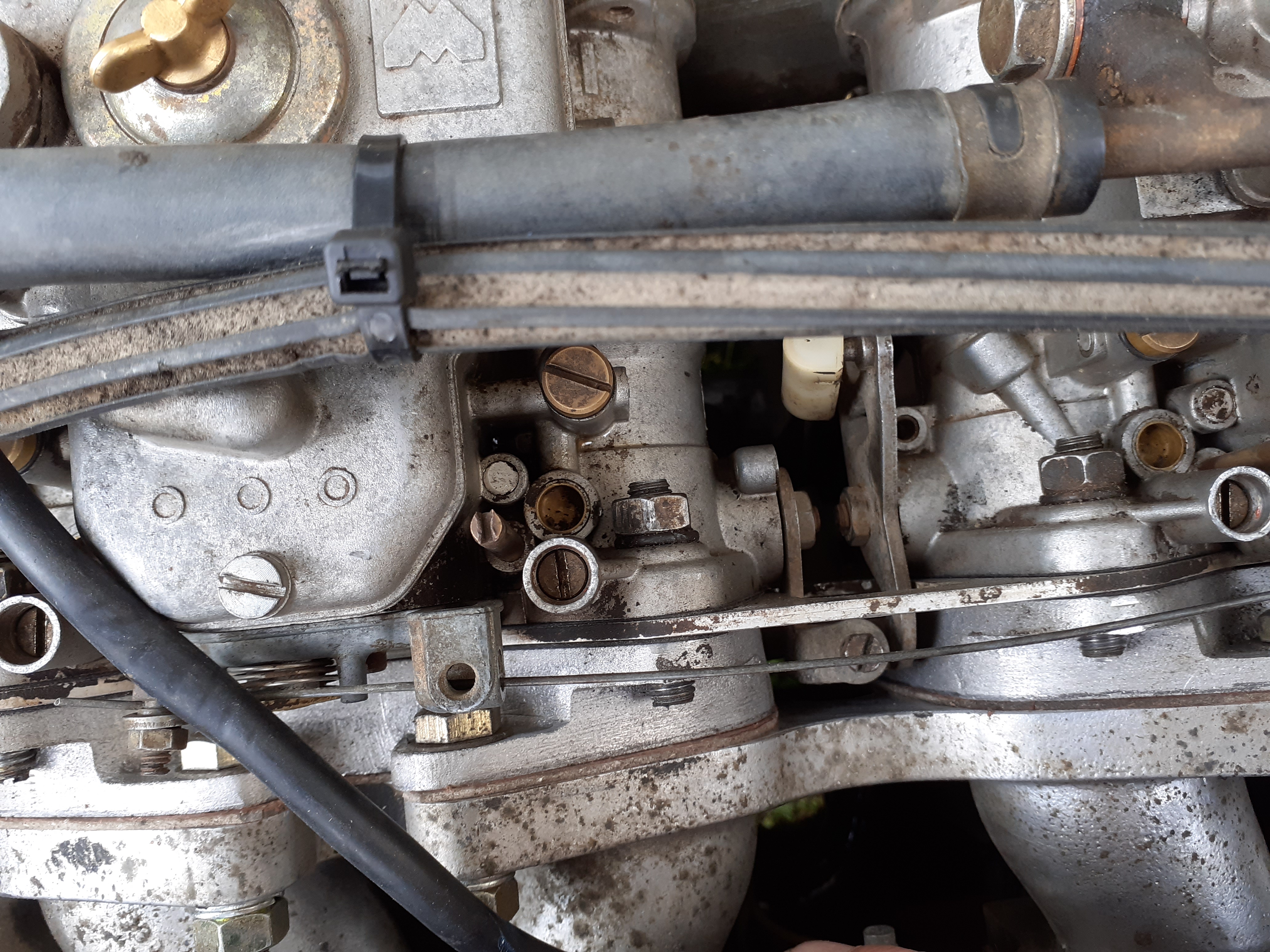

Par contre mon père a du mal à régler les carburateur, impossible de descendre le ralenti en dessous de 2000tr/min. Avant elle tournait déjà comme ça, mais je m'étais ça sur un mauvais réglage.
C'est là que mon père c'est aperçu que les carbu n'avaient pas de vis de réglage de ralenti.
Si quelqu'un a des infos sur cette spécificité ?
Les carburateurs qui étaient montés sur l'autre moteur en possède.
Modifié en dernier par nono14 le 20 juin 2021, 20:39, modifié 1 fois.

zergo
Messages : 3322
A remercié : 20 fois
A été remercié : 78 fois
Re: mon petit bijou
Message par zergo »
Yo !!
Pour régler ton ralenti ça se passe la -> Red circle
mais assure toi déjà d’une bonne synchro , de l’étanchéité de la durite de master vac . etc etc etc …
Tchuss!
Messages : 9683
A remercié : 1069 fois
A été remercié : 1065 fois
Re: mon petit bijou
Regarde aussi si c'est pas ton câble d'accélérateur qui fou le bordel, dégrafe le du levier et regarde si ça va mieux, car le Colson que que tu as mis entre le câble et la durite d'essence mal l'air fort serré, et doit certainement contraindre le retour du câble , le câble d'accélérateur et sa gaine doivent être parfaitement libre et pas entortillé sur eux même

Merci pour vos réponses.
Oui évidemment le reglage de ralenti ce passe entre les deux carburateurs :rolleyes: . Mais normalement il y a des vis de réglage sur le carburateur. Chose que ne possède pas les miens.
Mon câble d'accélérateur est bien libre! (Dommage si ça aurait pu être ça ! ) ;)
Quand on descend le ralenti sous les 2000tr/min elle calle. Est ce que des gicleurs type competition pourraient être la cause du problème. Je n'ai pas vérifié pour moi elle était 100/100 d'origine
Emplacement des vis de réglage bouché sur mes carbus
Vis de réglage sur carbu du moteur que j'avais d'avance
