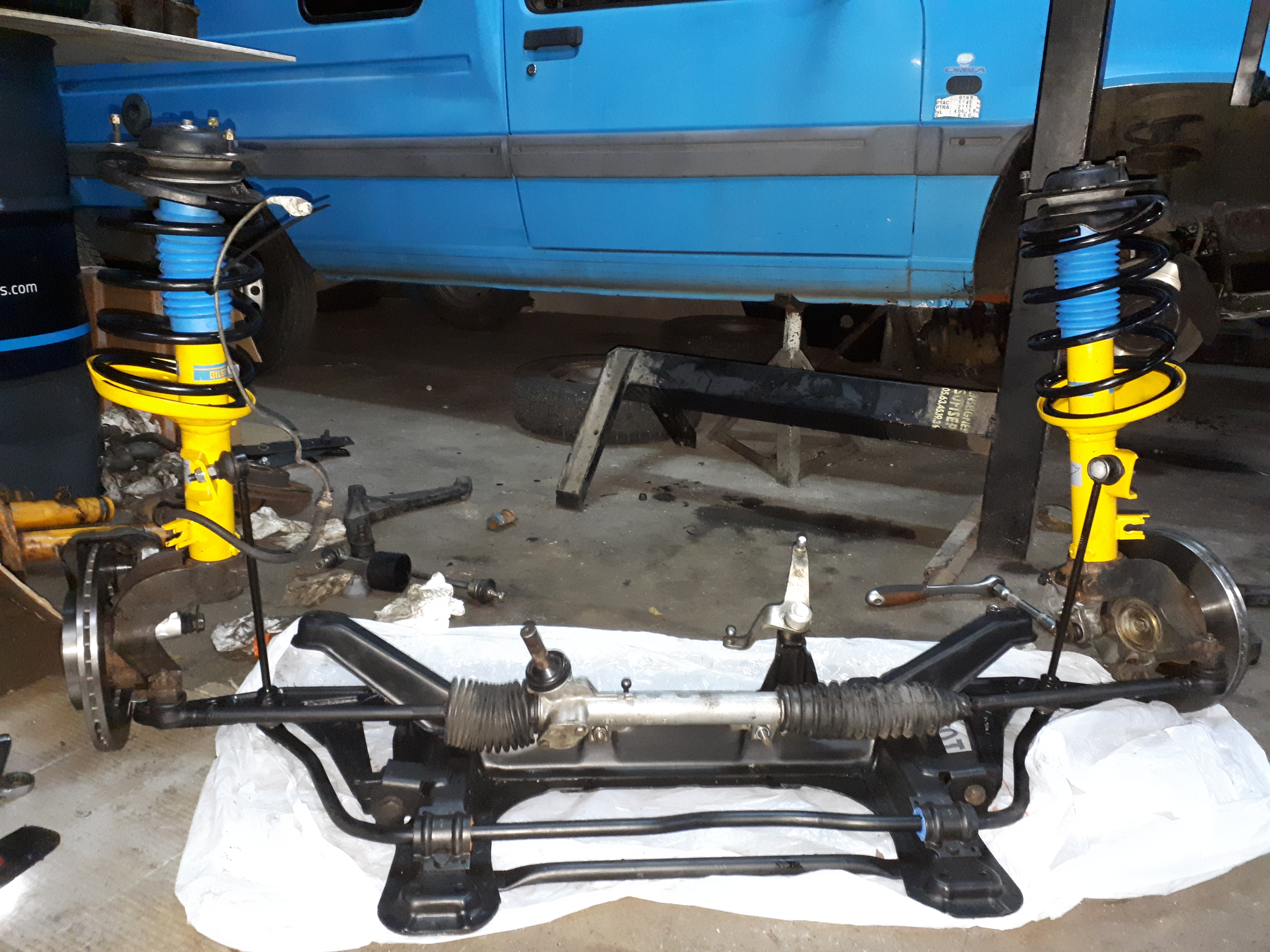

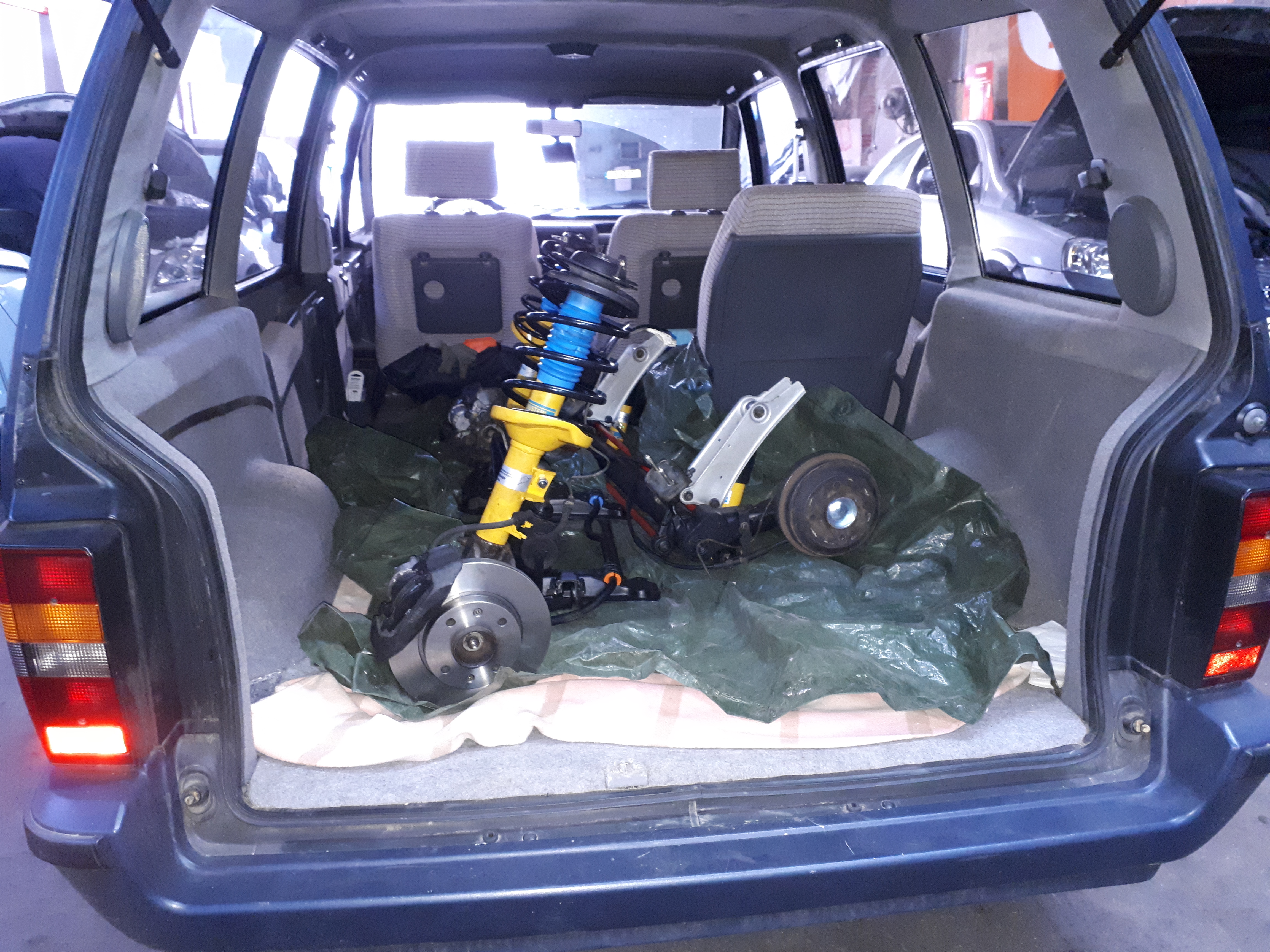

Je me suis donc attaqué au train avant.
Remplacement des amortisseurs, butées de suspension, biellettes et silentblocs de barre stab, triangles, ressorts (les autres avaient été découpé pour rabaisser l'auto :blink: ), disques et plaquettes, réfection des étriers de freins, nettoyage de la colonne de direction (pas de jeu donc c'est bon) et peinture du berceau, de la barre stab et des coupelles d'amortisseurs. Bref un train avant, tout neuf :D.
Voici un petit avant/après ^_^

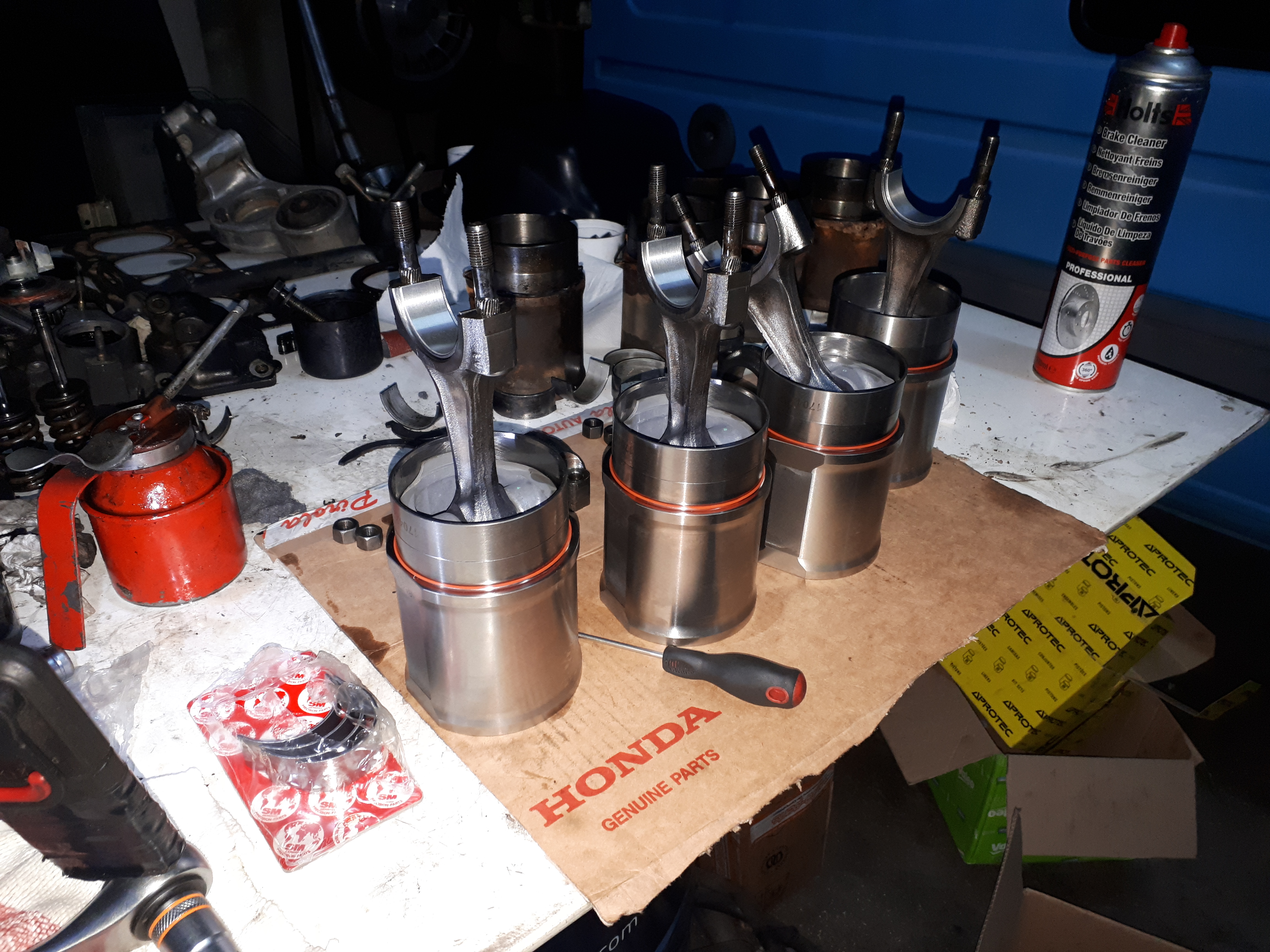

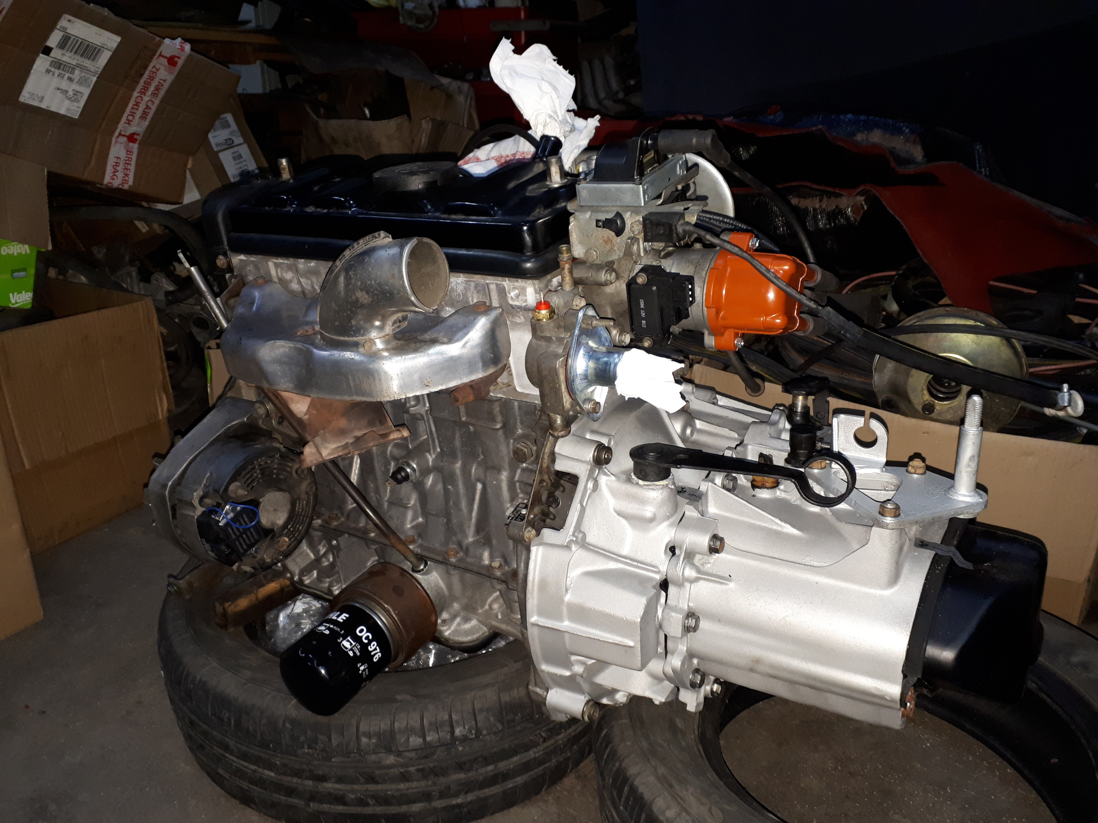

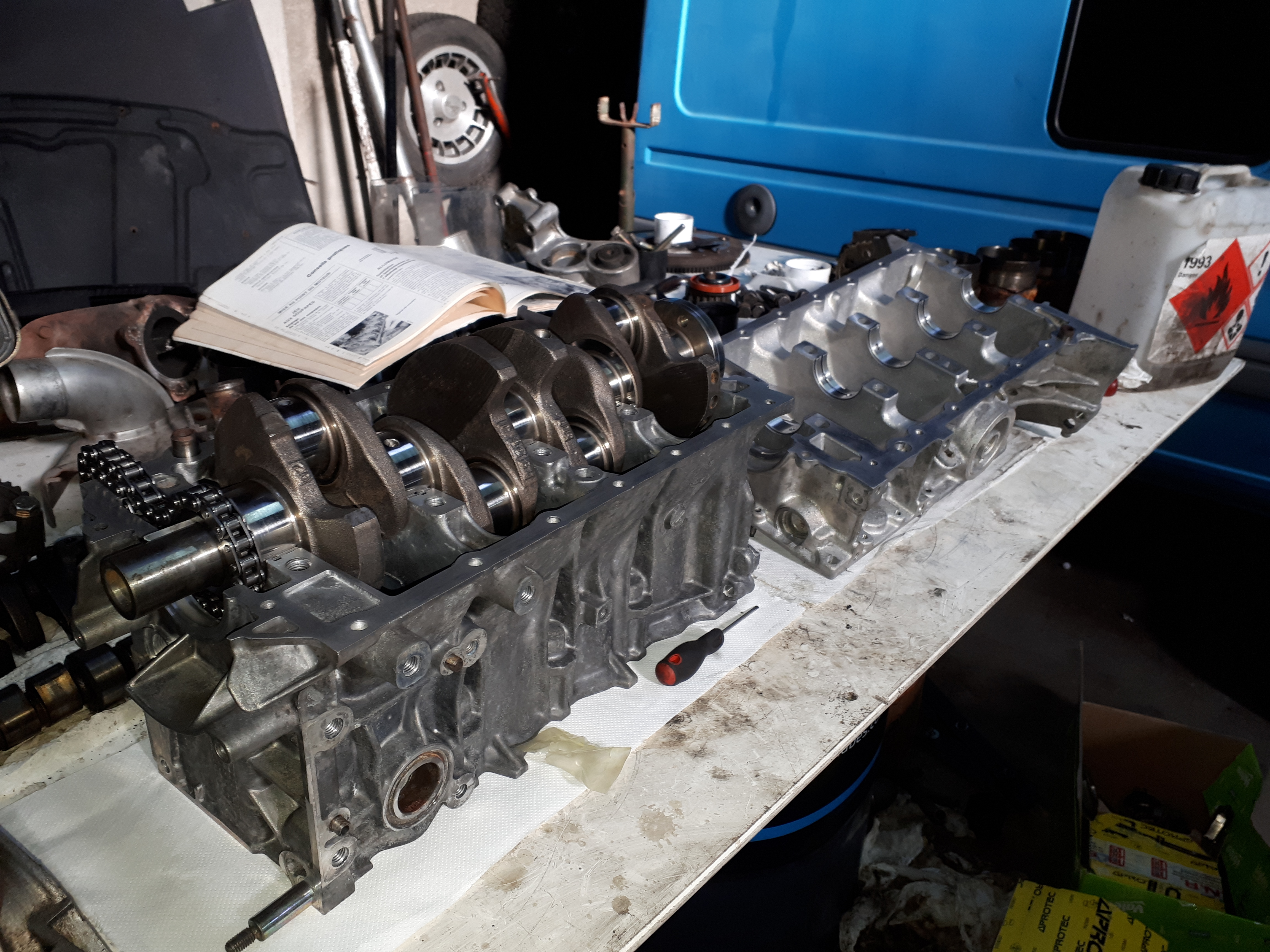

Pendant ce temps, mon rectifieur a eu le temps de me faire mon bas moteur. Nettoyage du bloc moteur, montage des pistons neufs sur les bielles, équilibrage de tout l'équipage mobile et dépassement des chemise sur le bloc. C'est beau quand c'est tout propre et tout neuf :ok:
Tout s'est remonté sans aucun soucis et chaque pièce a retrouvé sa place et a été serré a son couple ;)

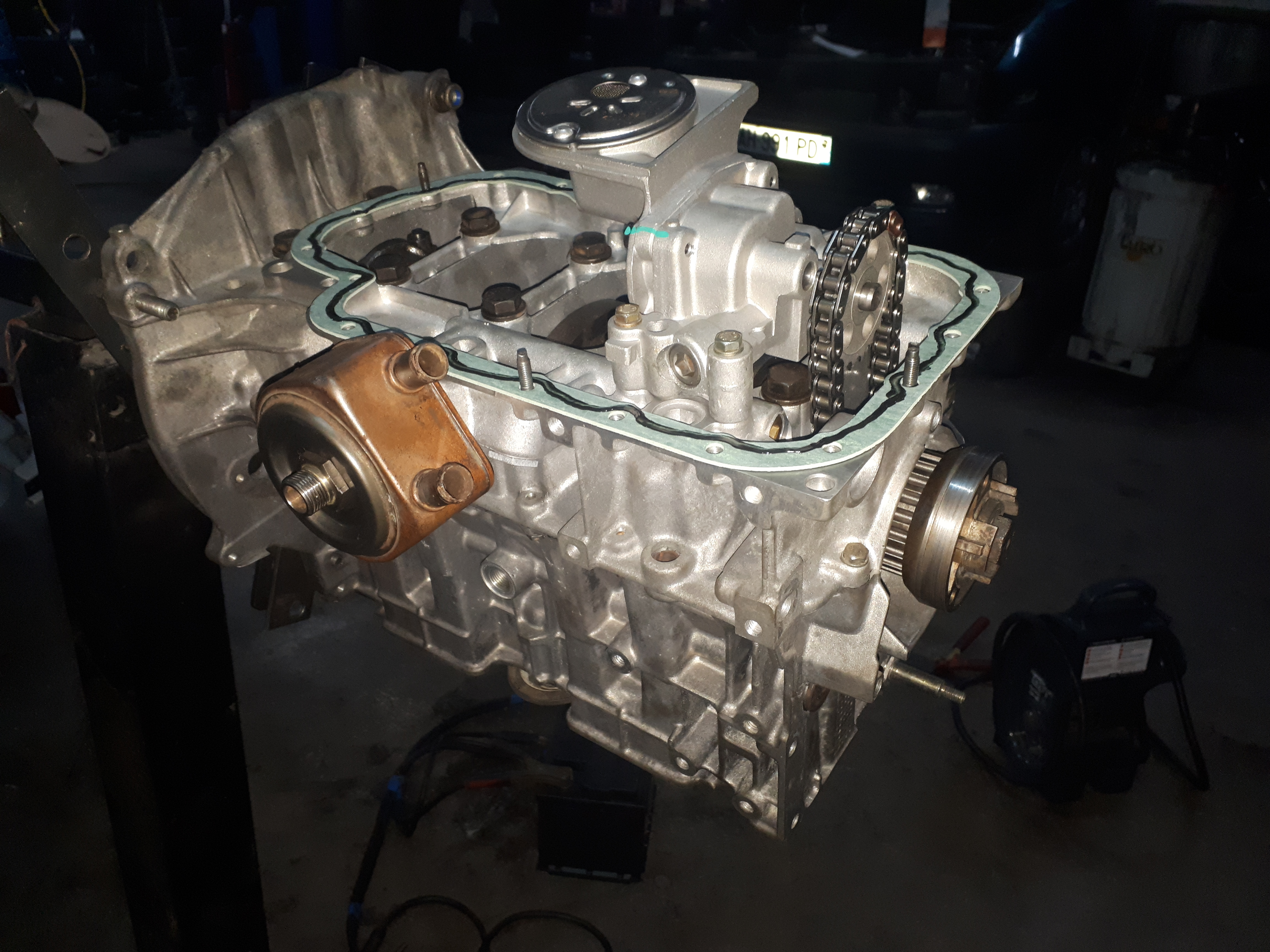

S'en est suivi le montage de la pompe a huile (neuve) et la repose du carter d'huile.
Et c'est là que les choses se gâtent car tout allait trop bien... Sur ma culasse, je partais pour tout changer. Lors du changement des guides de soupapes les échappements sont venus mais (parce que, oui, il y a toujours un mais...) le guide de soupape de l'admission du cylindre 1 a été monté trop fort. Au moment de le sortir, il s'est mis en travers et a arraché la matière de la culasse...
Résultat : Culasse HS ! :wacko:

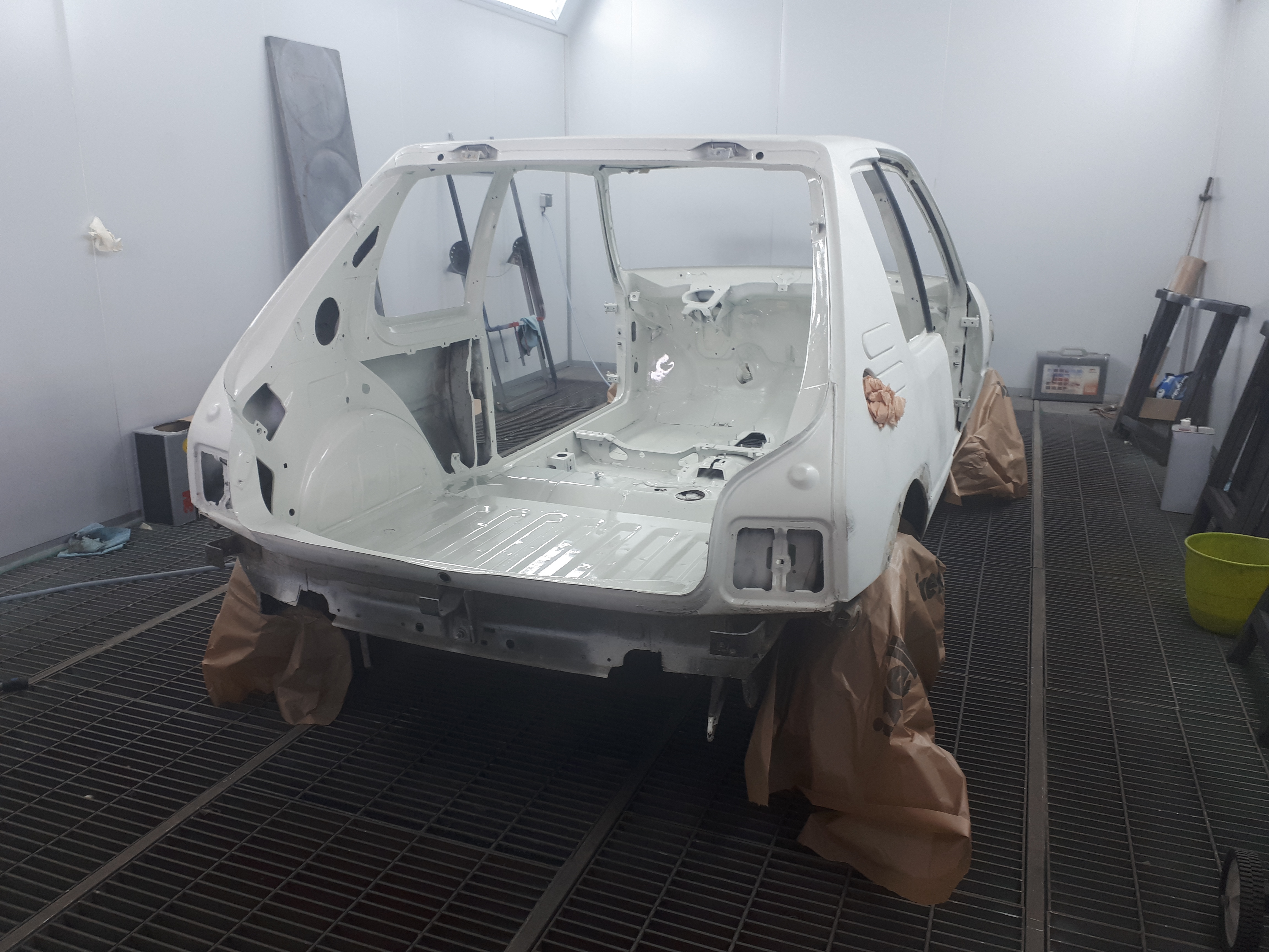

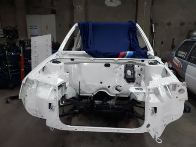

Et la carrosserie dans tout ça ? La voiture a été vérifiée et reblaxonnée, puis, elle a été reposé sur ces trains ! La tôle de feu AVG va bientôt être remplacée et elle va passer en peinture dans les prochains jours. Dès que je retourne la voir, je vous fait une petite photo pour vous montrer l'avancement de ce coté là B) .

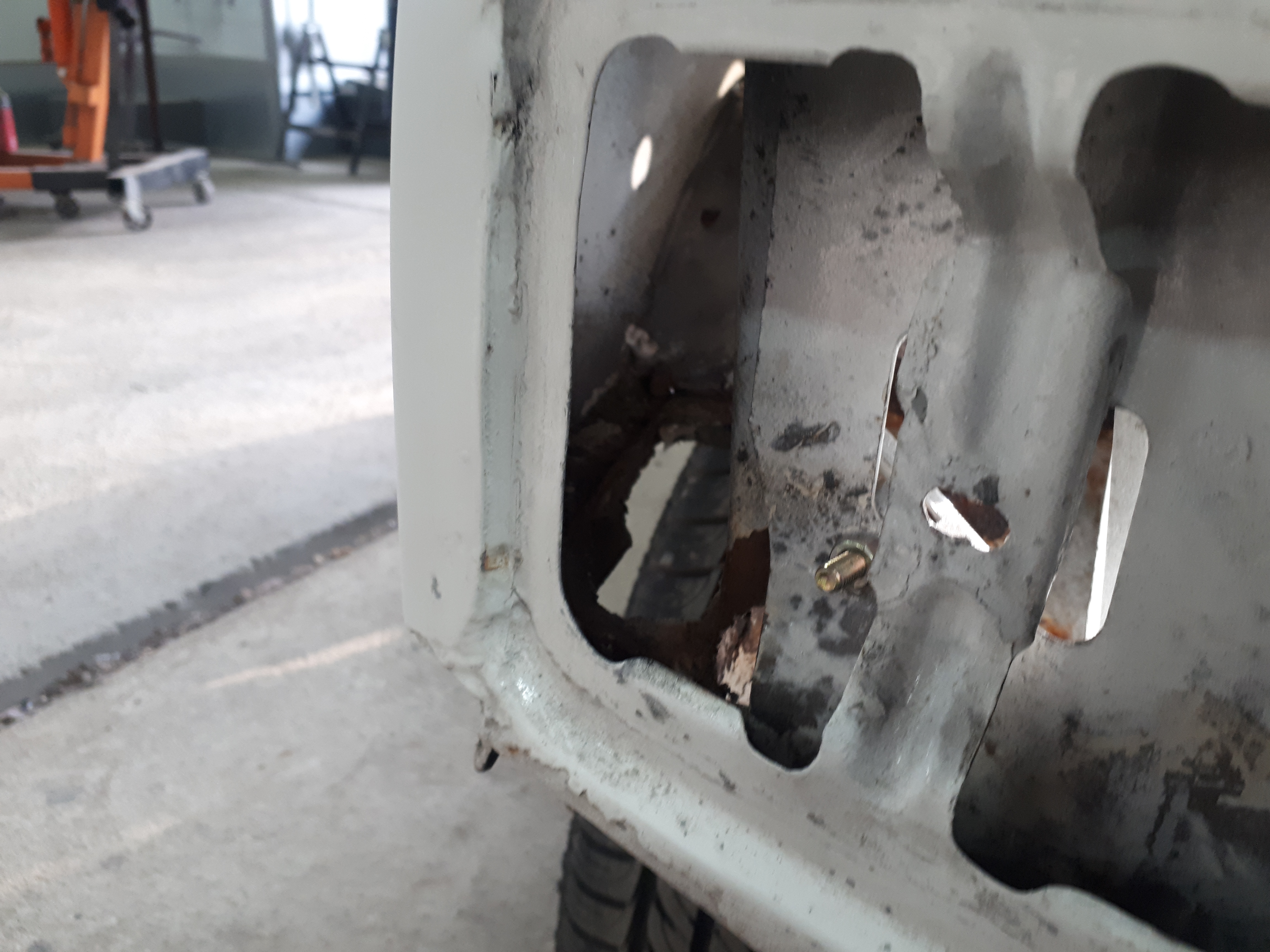

Je suis redescendu au mois de mai pour voir l'avancement de la voiture et la tôle de feu avait été remplacé. Comme il savait que je revenais pour la mi novembre il s'est réellement mis à travailler sur ma voiture 2 semaines avant que j'arrive pour qu'elle soit prête à mon retour (et pas qu'elle traine sous la poussière avec une peinture neuve, ce qui est normal et compréhensible). Mais ! parce que avec cette restauration j'ai toujours des imprévus, l'étape carrosserie n'a pas fait abstraction de la règle ! Quand il a attaqué la préparation avant peinture, il a retrouvé ma copine la rouille !

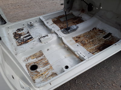

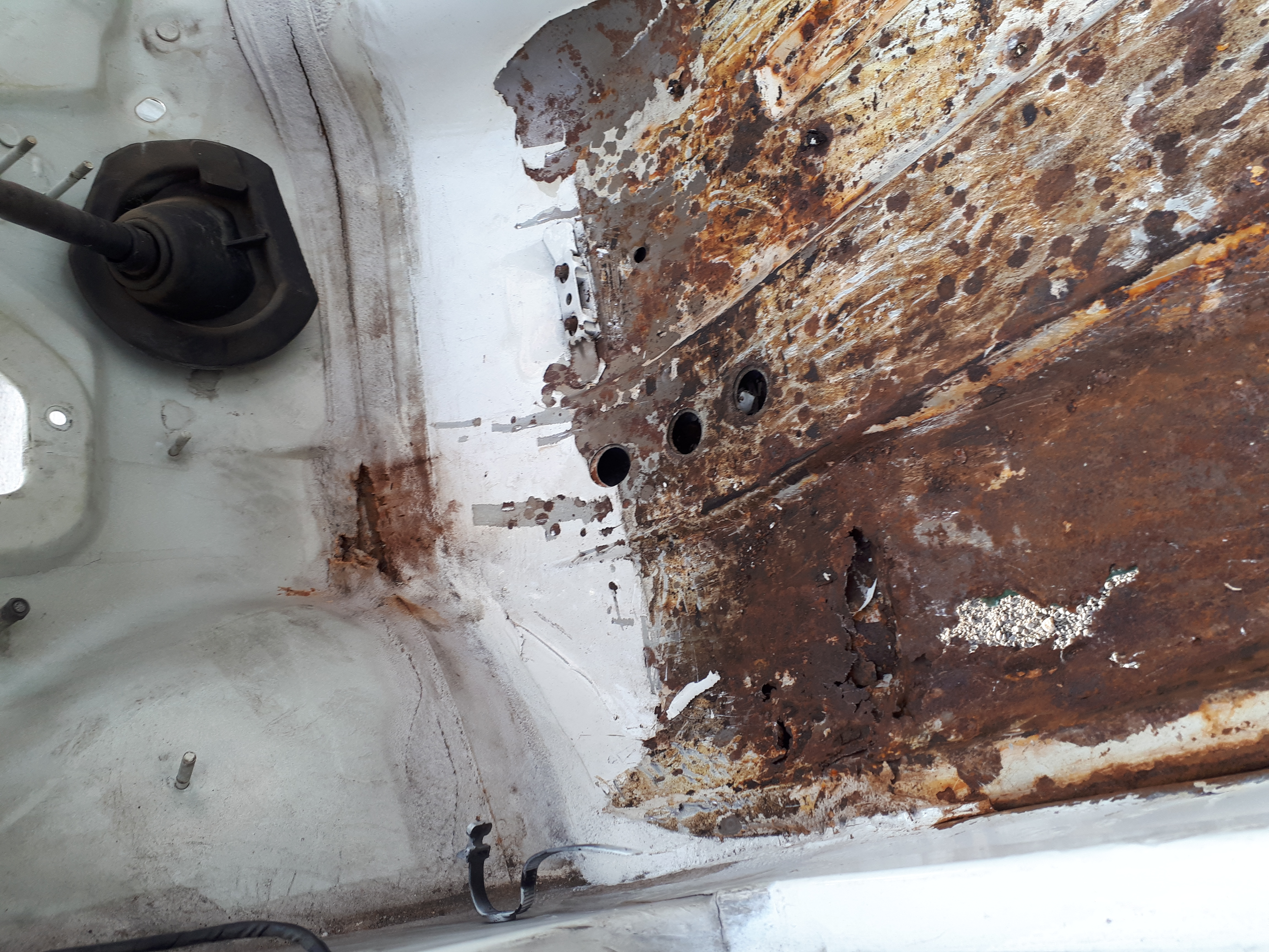

Résultat de son petit passage, sous les plaques de goudrons de la rouille non perforante sauf au niveau du plancher AVG ainsi qu'au niveau du bas de tablier !
Et c'est pas fini ! j'avais même un joli trou derrière le feu ARG !
Il m'a réparé tout ce petit bordel et ensuite la voiture est partie en peinture pour l'intérieur.
A l'heure actuelle, il fait la préparation avant peinture de l'extérieur puis me peint tout ça pour que je puisse la récupérer au plus tôt jeudi prochain et dès que je l'ai c'est remontage en non stop :D

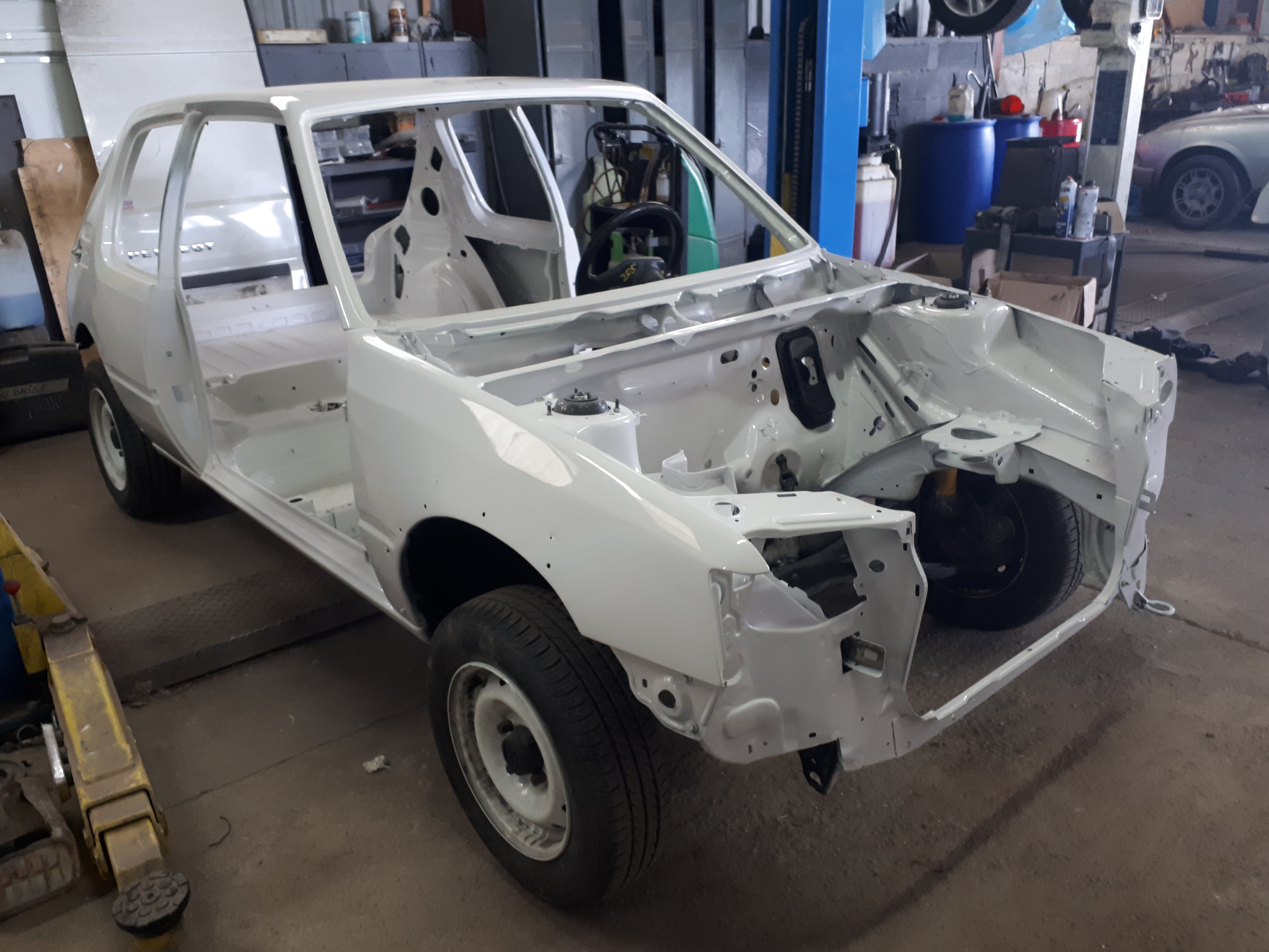

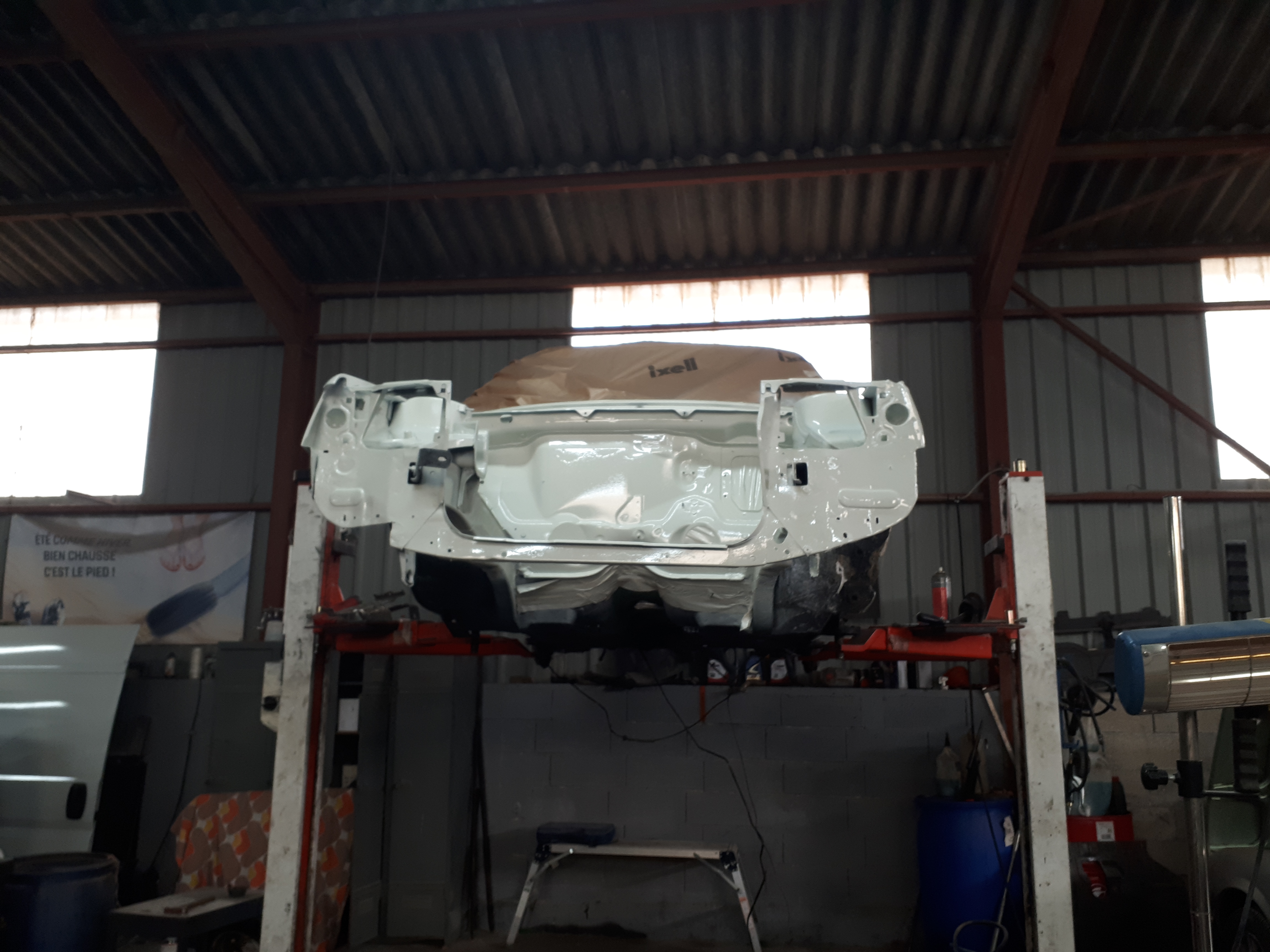

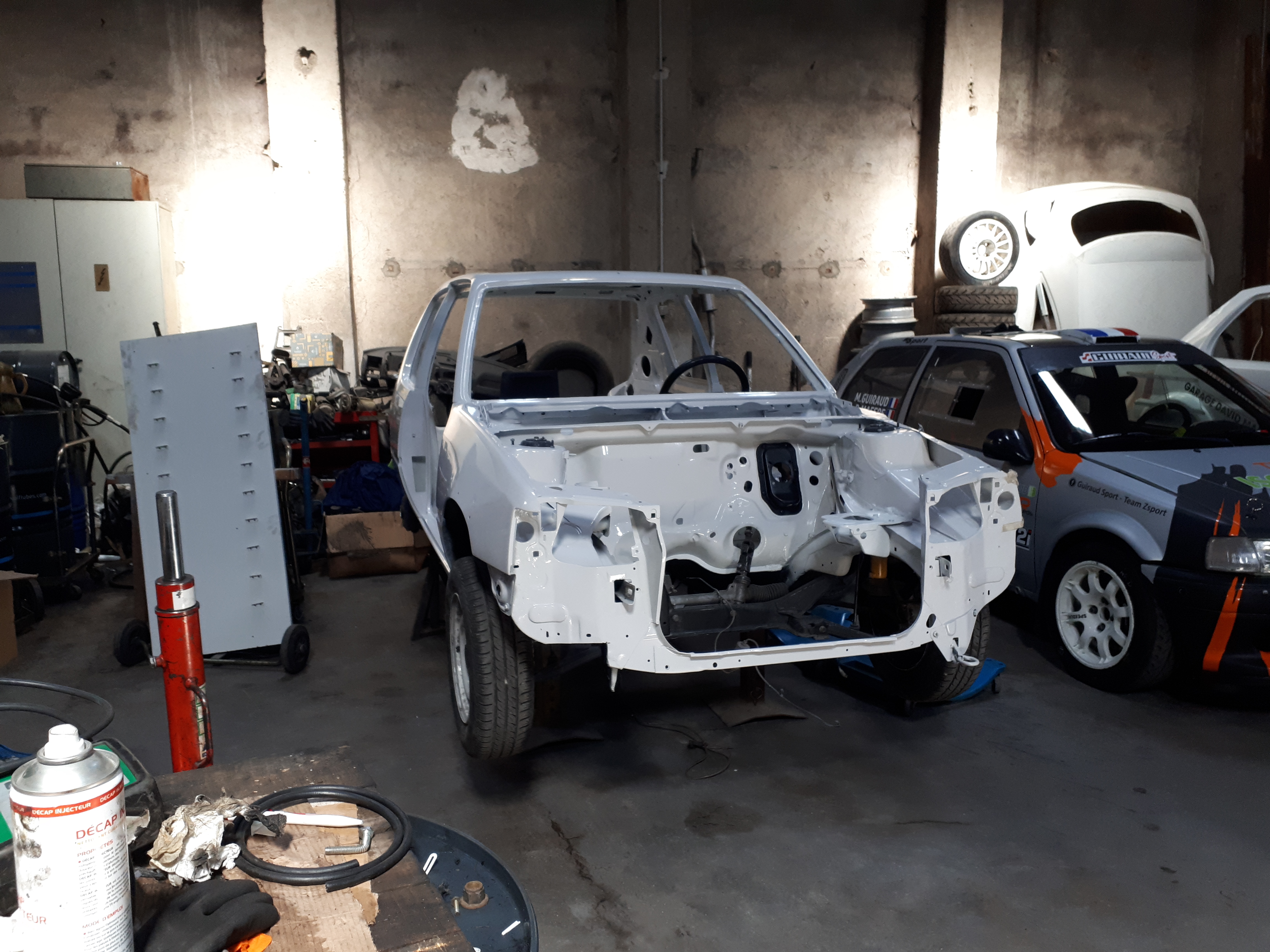

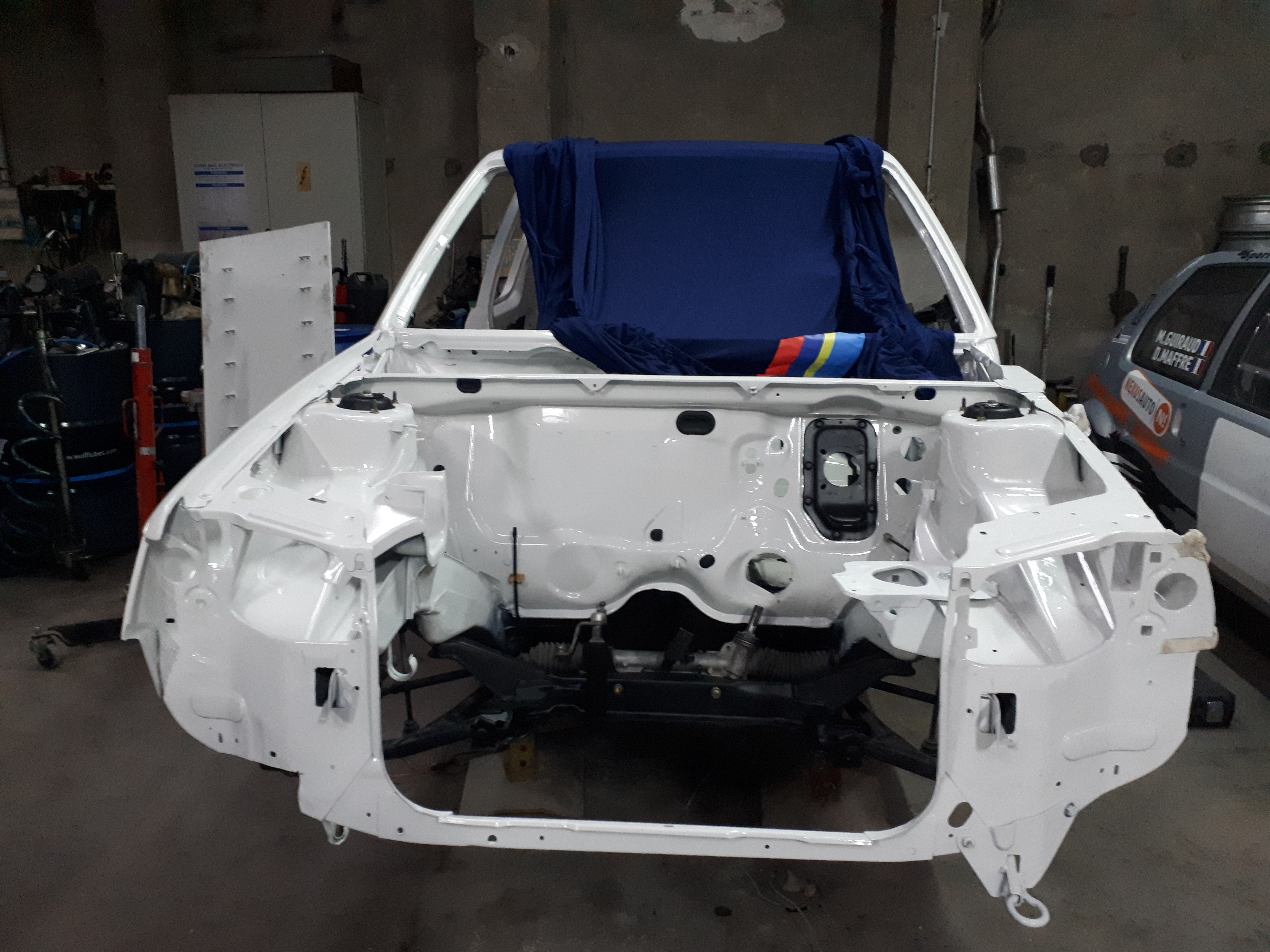

Voici alors le dernier compte rendu de l'aventure de la pitchounette. Je l'ai enfin récupéré de la carrosserie pour attaquer le remontage ! Forcement, elle devrait y retourner pour la pose des éléments restants, les retouches et le lustrage.
Je m'étais arrêté avec ma copine la rouille qui a décimé cette pauvre caisse... Les tôles "infectées" ont été remplacé et la caisse a été peinte. Je suis allé la chercher une première fois et l'ai renvoyé en carrosserie car certains points ne me plaisaient pas et certaines choses n'avaient pas été faites. On en avait tellement parlé de choses à faire sur cette voiture que forcément, avec les autres véhicules à côté, il avait oublié. C'est normal ça arrive. Bref, il m'a rattrapé les points non sans mal car souvent, il avait de mauvaises réactions de la peinture... Une épopée cette restauration j'vous dis ! C'était à croire que la voiture ne voulait vraiment pas être restaurée et voulait prendre sa retraite. Mais étant vraiment borné, c'est pas elle qui aura le dernier mot !
Nous voici donc, début de semaine dernière pour aller la récupérer.

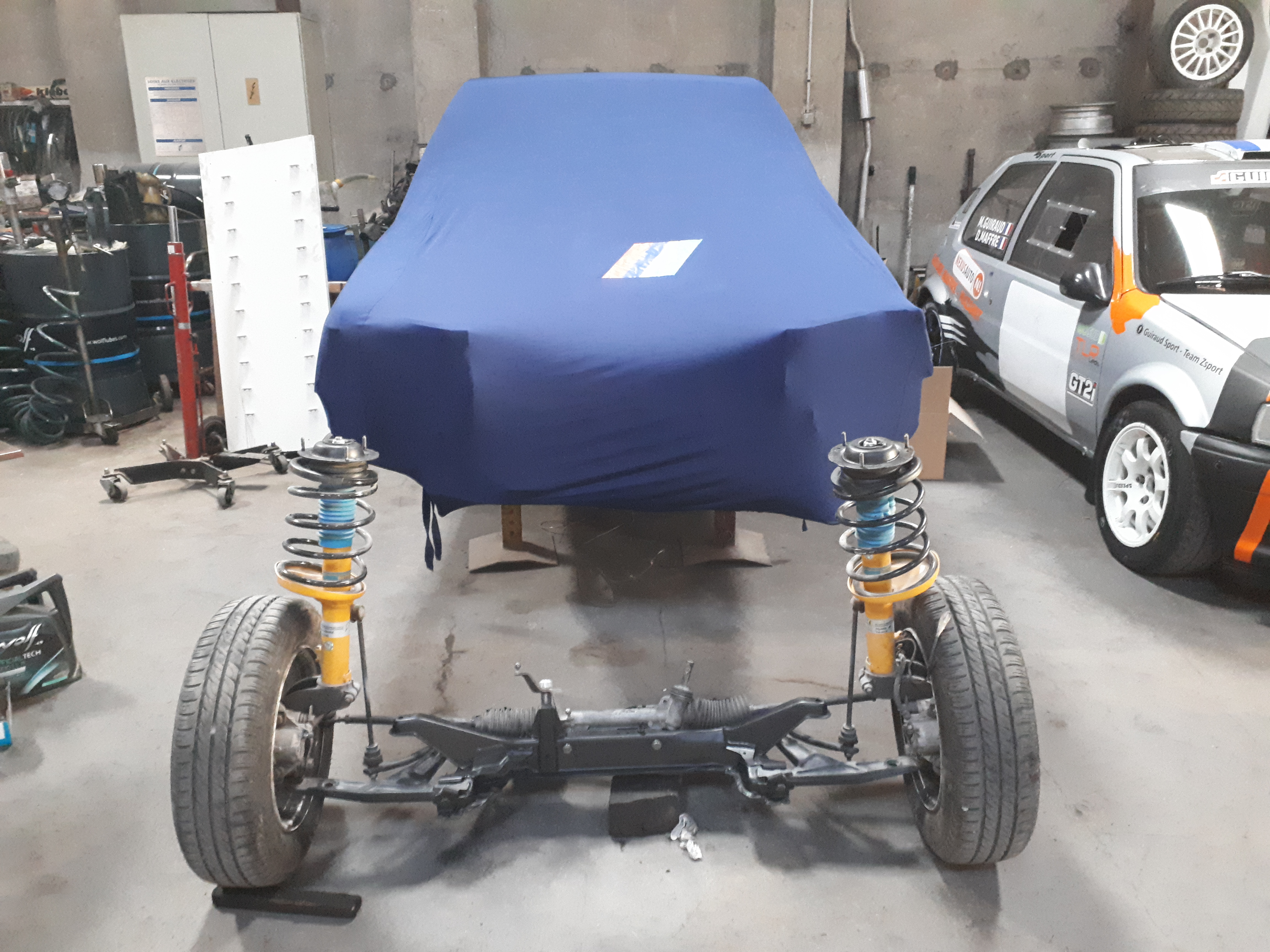

Une fois la caisse récupérée, je l'ai mise sur ses chandelles pour l'inspecter et savoir par quoi commencer. Il y a vraiment beaucoup de choses à remonter mais il vaut mieux commencer par le début ^_^

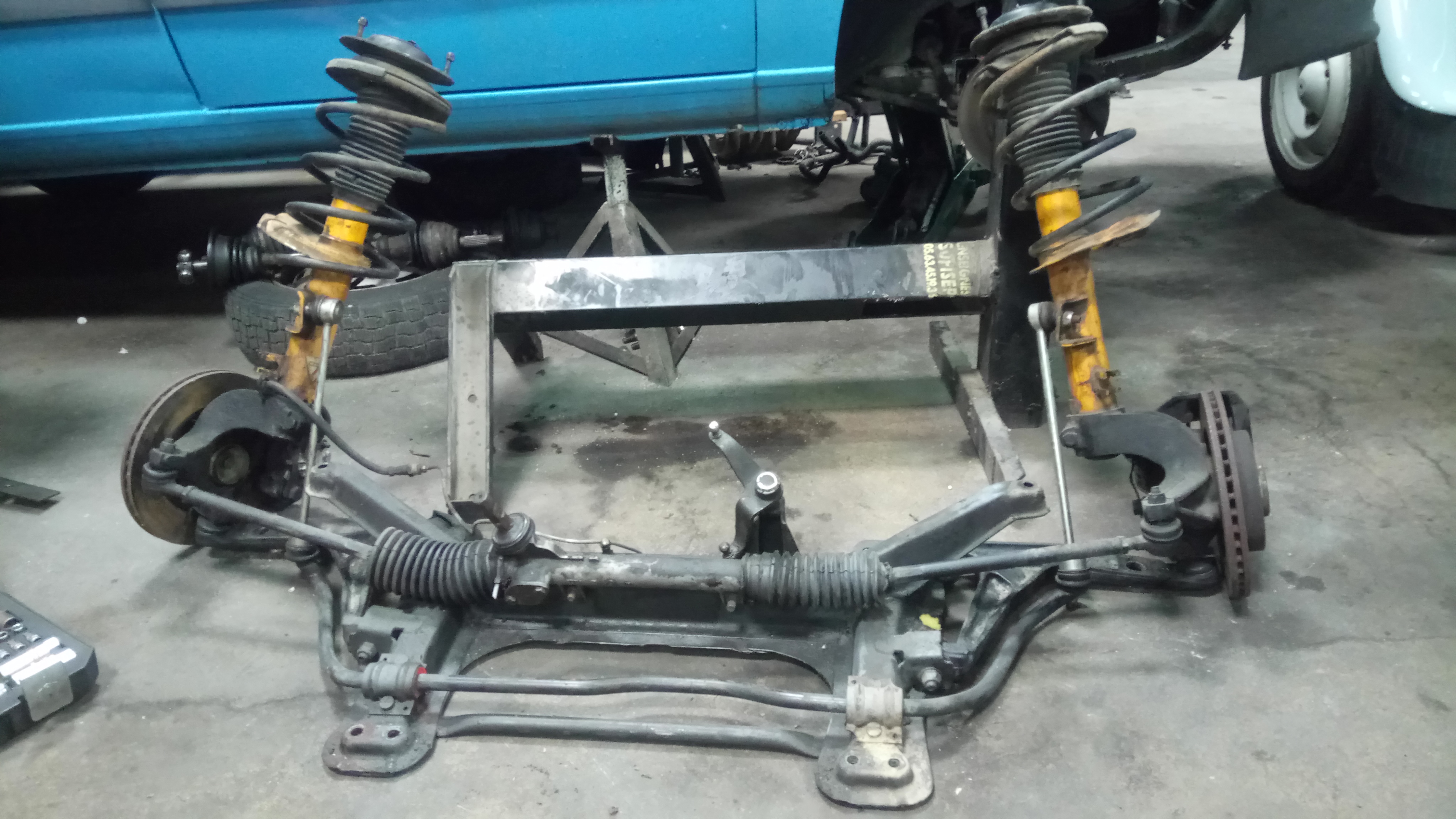

J'ai en premier lieu démonté le train avant pour des contrôles et des retouches de peinture. Et bien évidemment, toujours couvrir la caisse quand je n'y travaille pas dessus, un incident, c'est vite arrivé...
Ensuite, remontage du train, serrage au couple et marquage des vis serrées et contrôlées. De plus, j'avais une boîte avec toutes sortes de caoutchouc donc autant les remonter sur la voiture plutôt que ça traine dans les pattes, idem pour le sélecteur de vitesse.
Puis pour finir, j'ai commencé à m'attaquer au dessous du véhicule. Au programme, changement des canalisations de freins et d'essence. Les raccords étaient un peu grippé mais avec les bons outils et un peu de force ça se retire assez facilement. Je me suis arrêté là pour cette semaine.

Bon, cela fait environ trois semaines que je l'ai récupéré et le chantier de remontage avance petit à petit.
J'étais parti pour remplacer mes durites de freins (merci Batteux Compétition très bon boulot de reproduction :ok: ) et pour plus de facilité pour les faire passer à l'arrière du véhicule j'ai donc tombé mon train arrière ainsi que mon réservoir et là, surprise ! C'était rouillé ! Je l'ai signalé a mon carrossier et il pensait l'avoir fait. Je ne sais pas pourquoi mais j'avais envoyé la caisse en carrosserie avec le réservoir en place, surement la flemme de le démonter ou alors je ne savais pas où le stocker... Grossière erreur ! Heureusement, ça n'était que de la corrosion de surface donc un coup de ponçage, un de séchage pour enlever l'humidité puis on blaxonne le tout pour éviter la propagation de la rouille. On sent que la caisse a quand même du vécu.

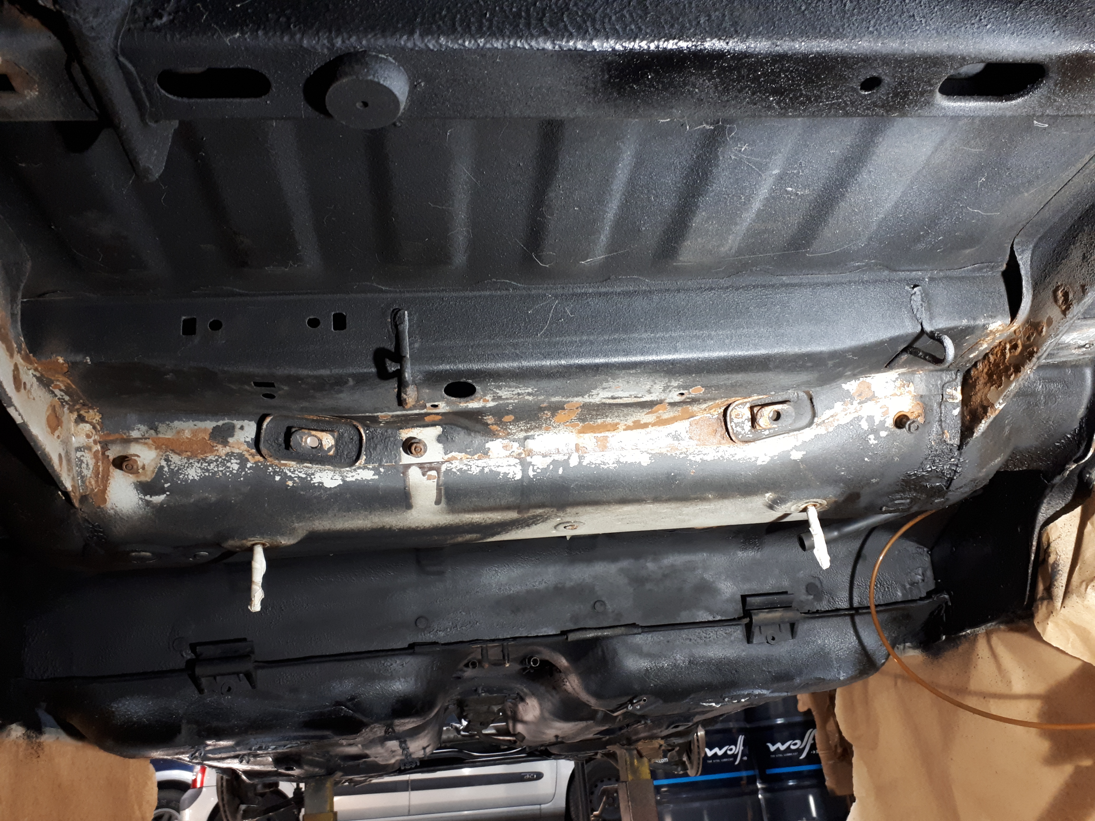

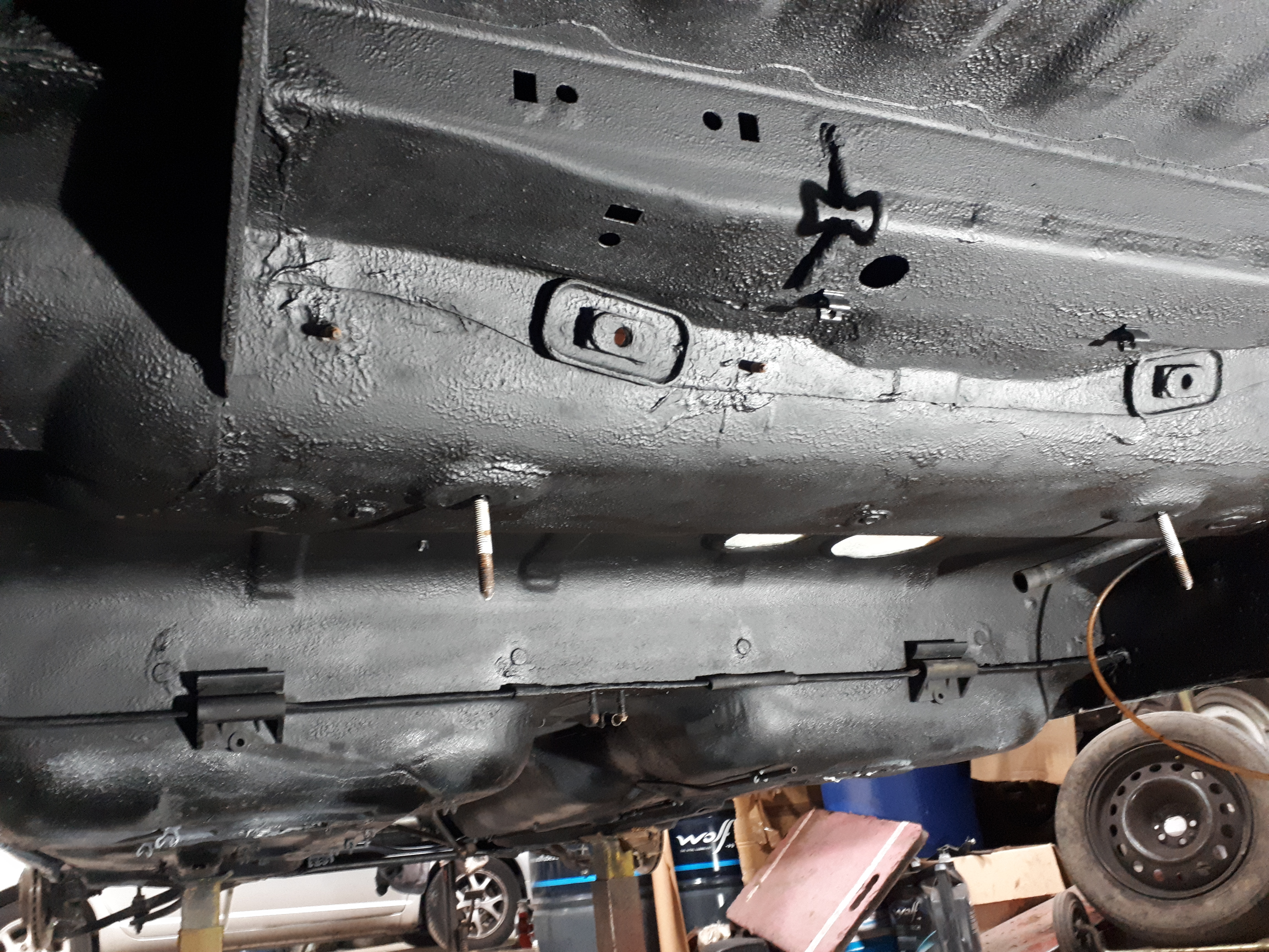

La première photo est après le blaxonnage (je ne sais pas si ça se dit comme ça) de la partie réservoir et la seconde une fois les retouches effectuées.
En attendant que le blaxon sèche bien, j'en ai profité pour refaire un peu de peinture sur mon train arrière pour lui donner meilleur aspect car il avait blanchi lors du passage en carrosserie (aspiration au sol de cabine de peinture).
Ensuite, j'ai voulu monter les durites de freins à l'avant du véhicule. J'ai donc commencé par poser le mastervac ainsi que le maître cylindre puis j'ai voulu faire prendre la forme aux durites de freins mais sans les outils spécifiques, c'est possible de le faire, mais c'est moche... Il faut donc que je m'équipe pour bien le faire. J'en ai également profiter pour chercher les durites d'essence (diamètre 6mm extérieur et 4.75mm intérieur), aucun fournisseur ne les a. Heureusement Internet c'est magique et ça aide ! J'ai donc trouvé et commandé ces durites là, une pince a cintrer et une pince "redresseur de tubes", le tout diamètre 6 !

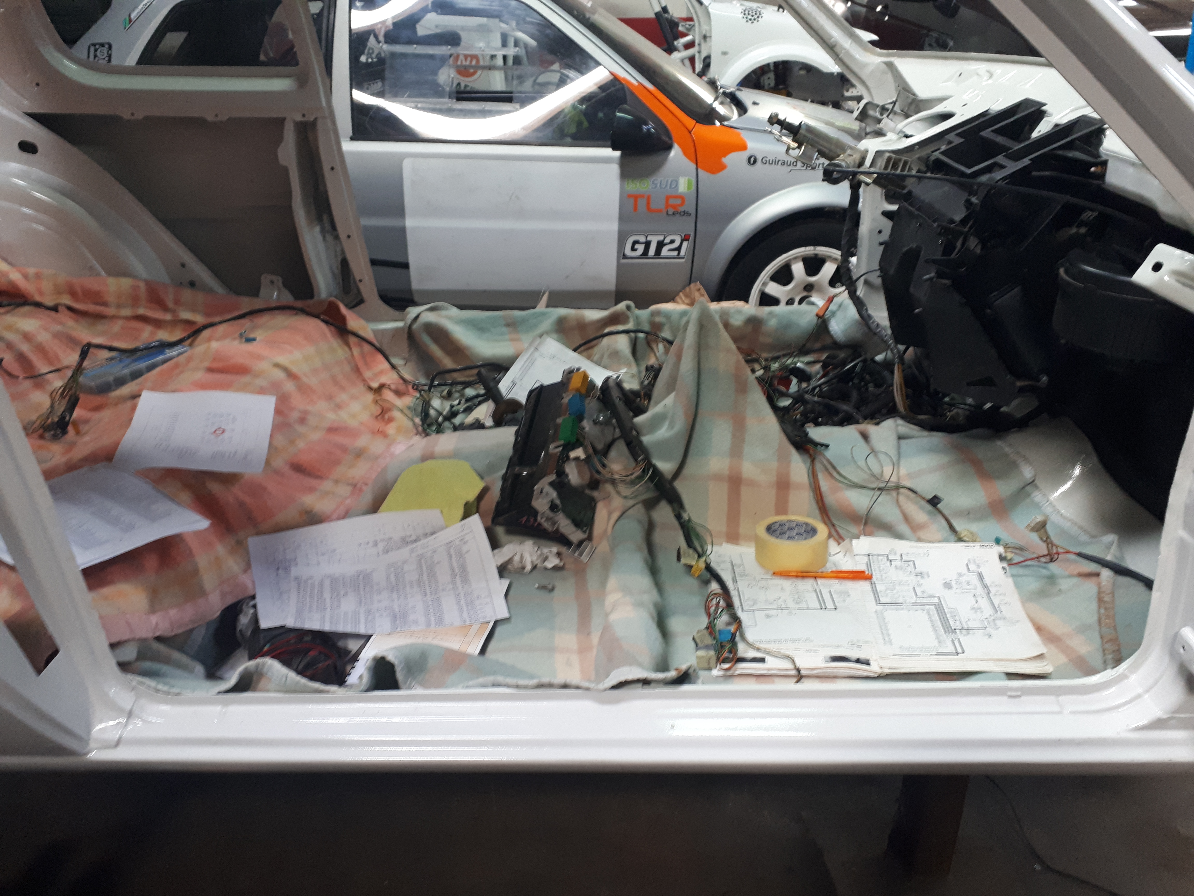

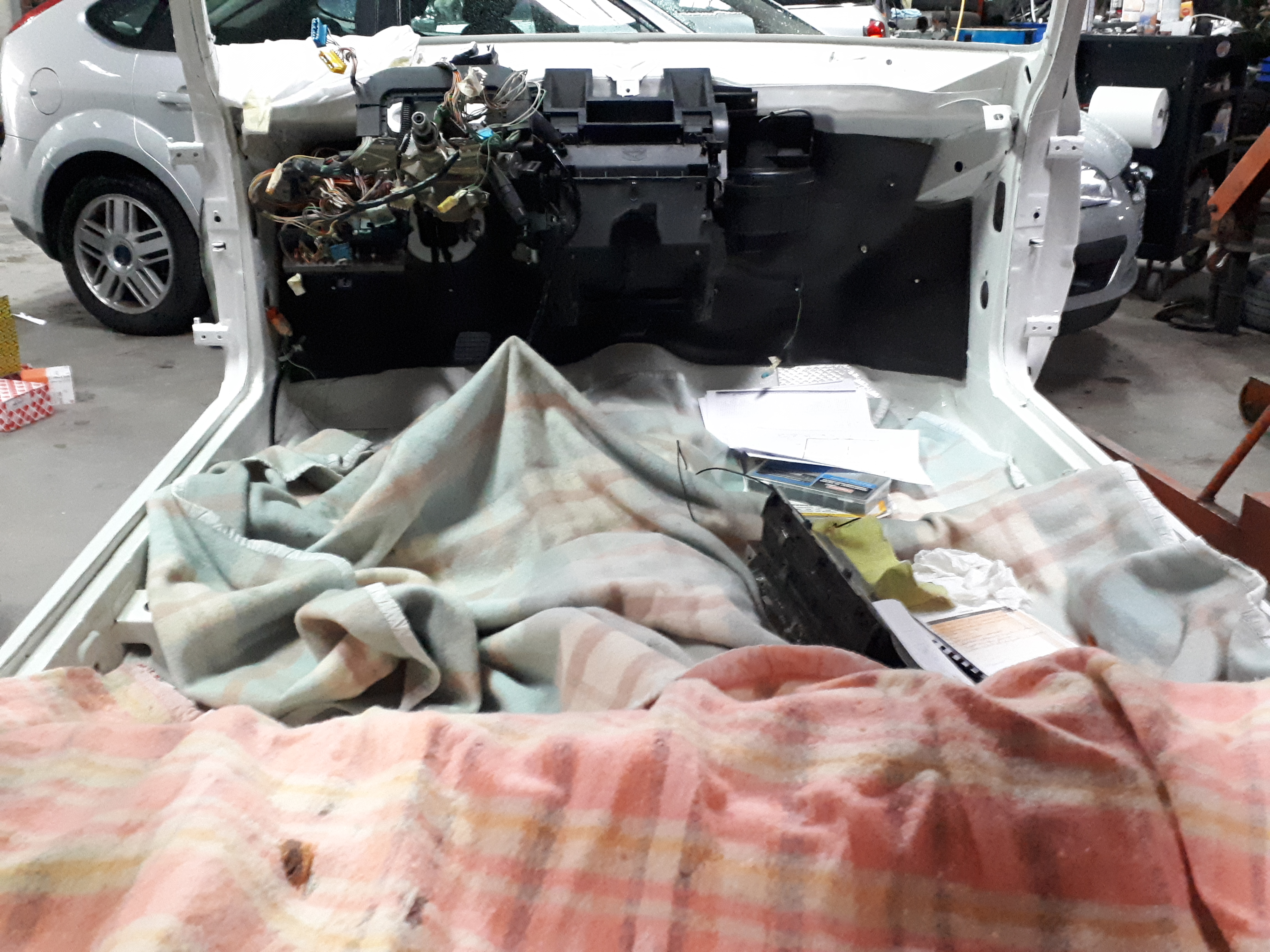

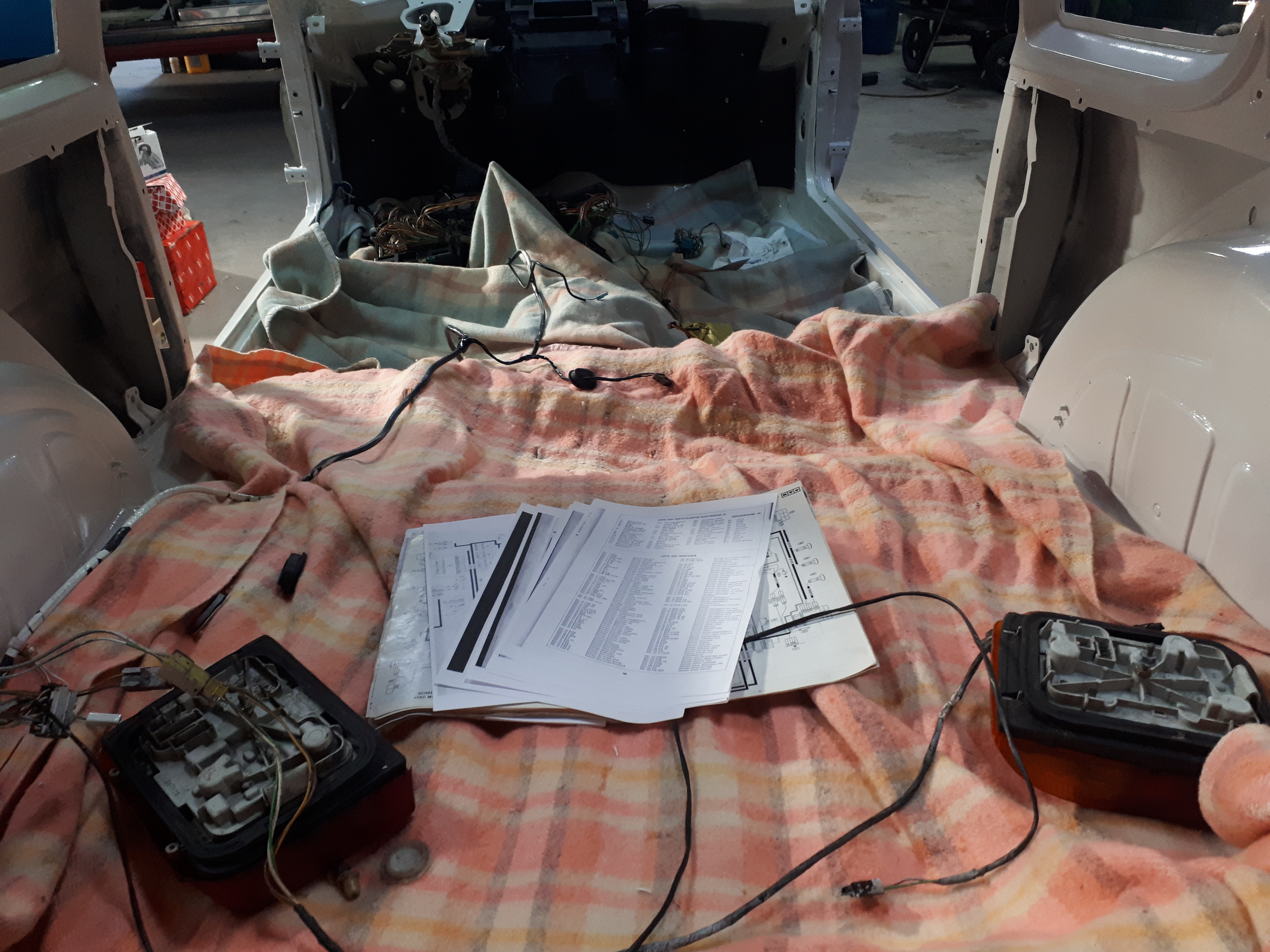

Avant d'attaquer le faisceau, j'ai d'abord fini le montage du tablier (repose de la mousse isolante, de la colonne de direction ainsi que du pédalier avec ses câbles sortant au compartiment moteur et du bloc chauffage). C'est mieux sans rien plutôt que d'avoir plein de fils dans les pattes. Je redoutais la repose du faisceau pour une chose, c'est que j'avais commis une autre erreur lors du démontage. Je ne l'avais pas étiqueté pour savoir a quoi correspondent les fils et autres prises... Heureusement, les schémas électriques ça aide bien et le bac pro méca aussi pour lire tout ça !
J'ai donc, en premier lieu, mis en place grossièrement le faisceau dans la voiture partitionné en 3 catégories (faisceau arrière, habitacle et moteur)
Je suis parti de l'arrière vers l'avant du véhicule pour l'étiqueter et chercher à quoi tous ces fils correspondaient. J'ai remarqué que les fils qui allaient au hayon étaient coupés, qu'il me manquait le faisceau qui va du feu ARG jusqu'à l'AB arrière et que j'avais la prise pour la pompe de lave glace arrière (une option qui je ne mettrai pas).
Pour le faisceau habitacle, pas grand chose de gênant hormis mes fils de jauge à carburant qui allaient se rompre.
J'ai pris le temps de retirer et remplacer l'intégralité de l'ancien scotch pour ne pas avoir de surprises. Pour le faisceau moteur je le contrôlerai en détail moteur en place.
J'ai fait passer le faisceau moteur par son petit trou de sortie et ai remis la boîte à fusibles en place. S'en est suivi la pose du faisceau arrière ainsi que celui de l'habitacle.
