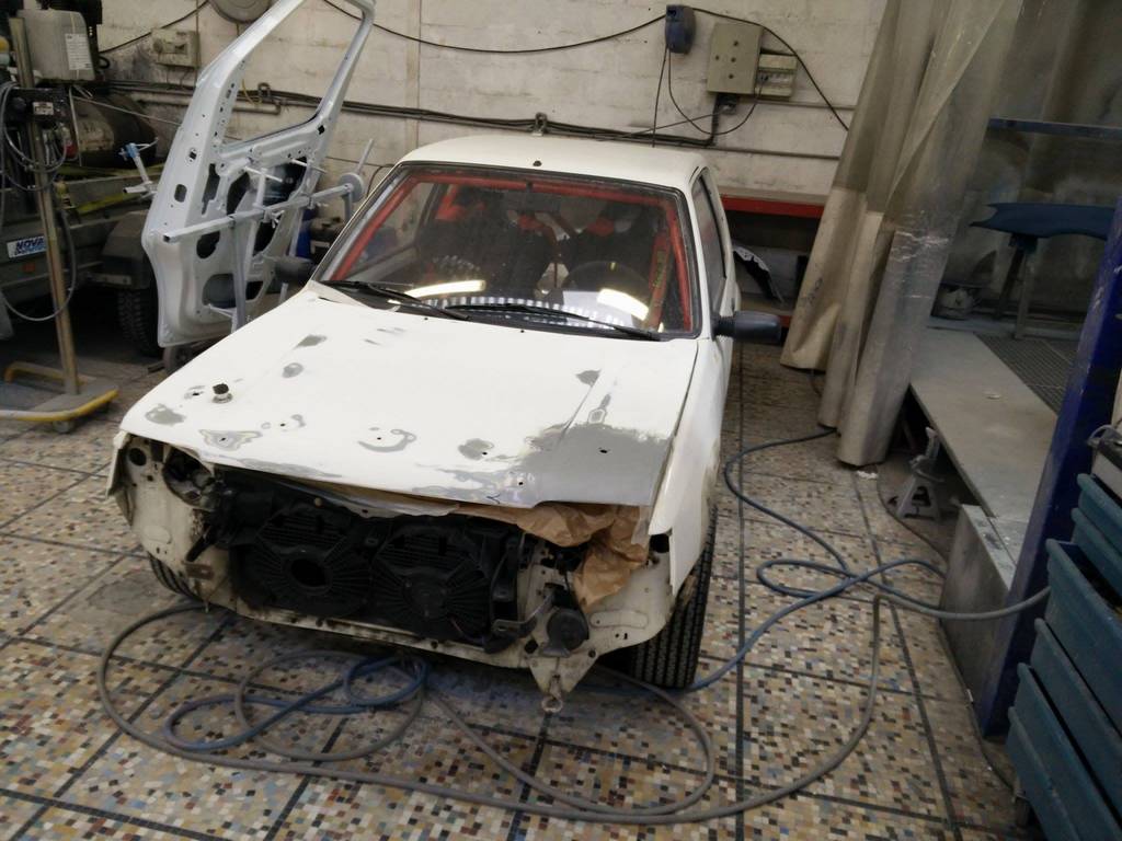

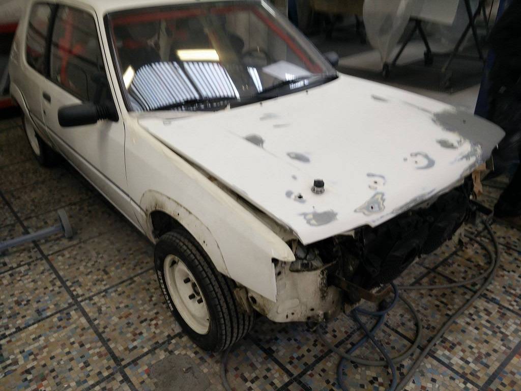

Thomas à tout remonté, le cylindre 1 réagit de nouveau.
En attendant elle est en carrosserie jusqu’au milieu de la semaine prochaine, suite au prochain épisode.

En carosserie ! On la récupère bientôt. B)

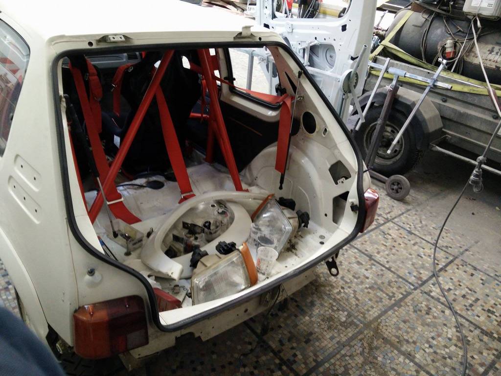

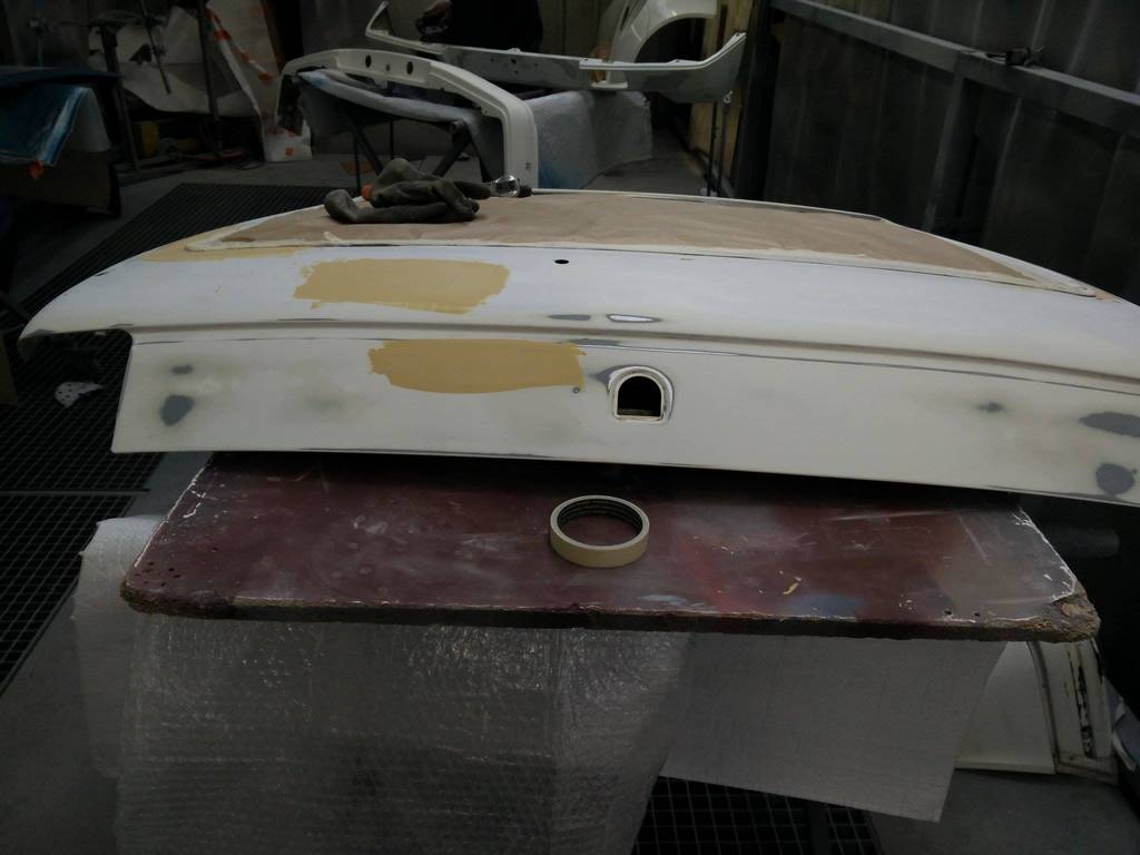

Elle est de retour !
Elle est vraiment belle, j'avais du mal à y croire. Le détail qui tue ? la peinture rouge impeccable sur les crochets, ça change du scotch :
Pare-chocs, capot, jantes, hayon plus quelques retouches ci et là : ça brille B)
Prochaine étape : réglages - si le Dieu des 205 le veut.
Enfin avant on a un dernier problème : le frein avant gauche est légèrement grippé. Astuce ? :D
Il faut aussi qu'on câble l'interphone, on a acheté un beau filtre antiparasite pour que le son soit nickel.
On va être court pour s'engager à notre Rallye "cible", mais ce ne serait pas un drame de le rater : il en a plein d'autre dans la région.
