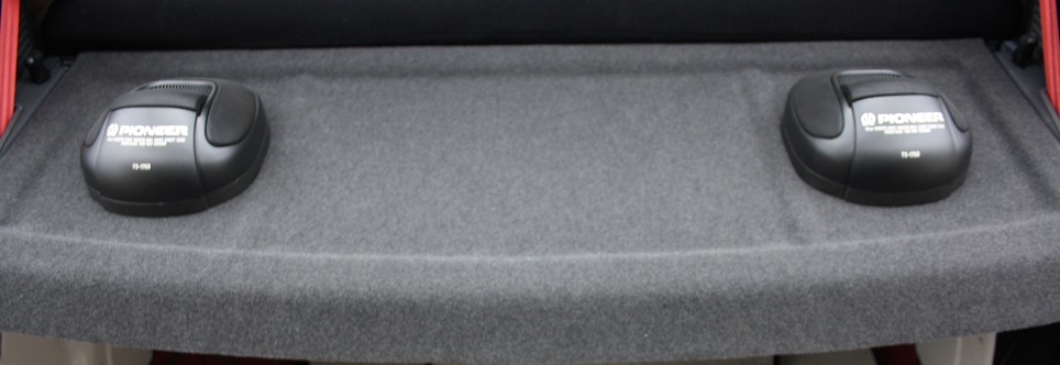

Salut ... pour apporter qques précisions, je n'ai pas utilisé de bombe mais j'ai demandé au sellier de la re-moquetter!
Les trous restants sont dûs au fait que j'ai re-posé les enceintes que l'ancienne proprio avait installé .

Une photo avec les enceintes "vintage" .... :D

Mike 58 a écrit :Une photo avec les enceintes "vintage" .... :D
Y a plus de trous :lol: Effectivement, c'est limite vintage :lol: T'as mis un poste cassette d'époque ? :unsure:

C'est là que j'avoue que mon côté logique disparaît car c'est un autoradio alpine mp3 à façade motorisée .... :blink:

Mike 58 a écrit :C'est là que j'avoue que mon côté logique disparaît car c'est un autoradio alpine mp3 à façade motorisée .... :blink:
C'est vrai que c'est pas logique :lol: Aller, montes nous un bon vieux radio K7 B) :p
