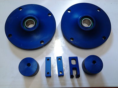

Anodisation des coupelles d'amortisseurs, silent bloc de train arriere, support de levier de vitesses, molette de repartiteur de freins:

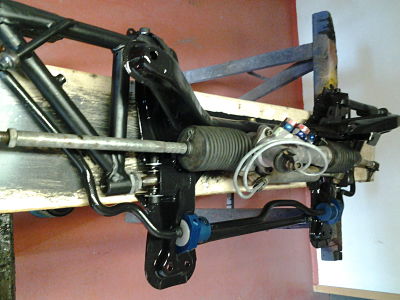

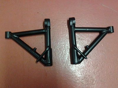

Mise en peinture triangles, berceau, barre stab.
Remontage des triangles GrA, barre stab, direction assistée mécanique....

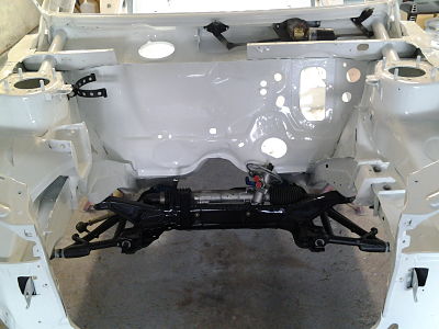

Message par NiCoLaS-88 »

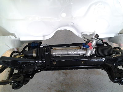

Mise en place du berceau:

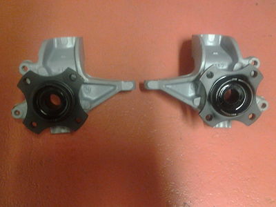

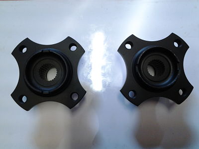

Moyeux GrA et pivots PTS:

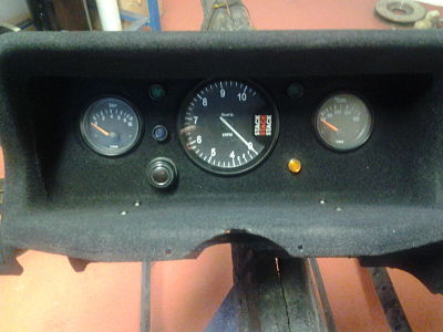

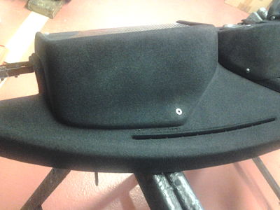

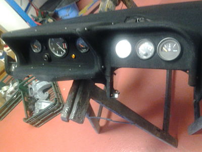

Tableau de bord fraichement floqué et rassemblé:
[attachment=0]20150315_171642_opt-1.jpg[/attachment]

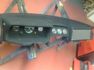

NiCoLaS-88
Messages : 81
Enregistré le : 18 janv. 2015, 21:26
Re: Retour en 205 Rallye GrA

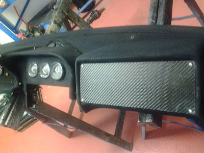

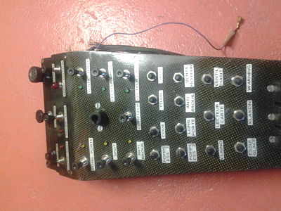

La console centrale en carbone associés à des tirettes à leds incorporé et disjoncteurs thermique

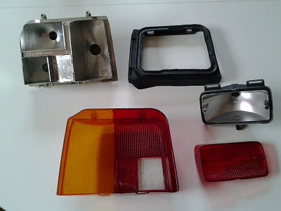

Démontage et nettoyage des feux, phares, clignotants etc...

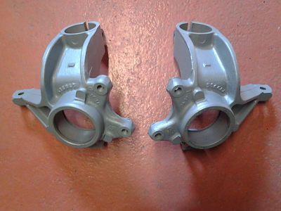

Pivots PTS assemblé avec les moyeux allegé
