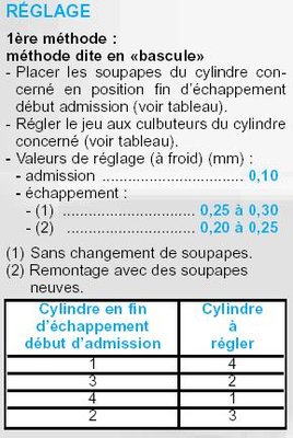

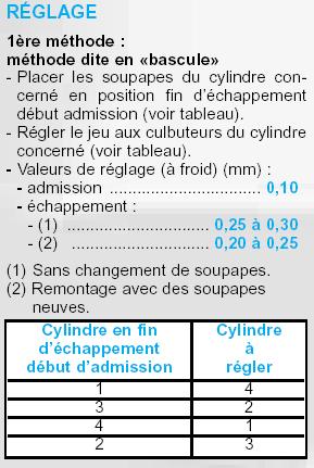

Jul964rs92 a écrit :Il faudrait que je me trouve une procédure. Je connais, j'ai déjà vu, mais jamais fait, ça me rassurerait d'avoir un truc à suivre proprement B)
edit: i'am a boulet, j'ai tout ce qu'il faut à la maison en terme de document :ph34r:
Tiens,...au plus simple , par contre les valeurs ne sont pas les bonnes ;)
Pour le TU24 , c'est : Adm : 0,20mm - Echap :0,40mm ;)
Perso,je préconise un réglage bien plus gras surtout pour l'admission.
Il vaut mieux entendre des culbuteurs que pas du tout. :ok:

ATTENTION Scale33 !!!!
La RTA préconise 0,30 à l'echap !!!! Pas 0,40.
0,40, c'est pour les autres TU...
Mais le père de Jordan m'a dit la meme chose que toi... A savoir qu'il vaut mieux entendre un peu les culbuteurs que pas du tout !!! :D
