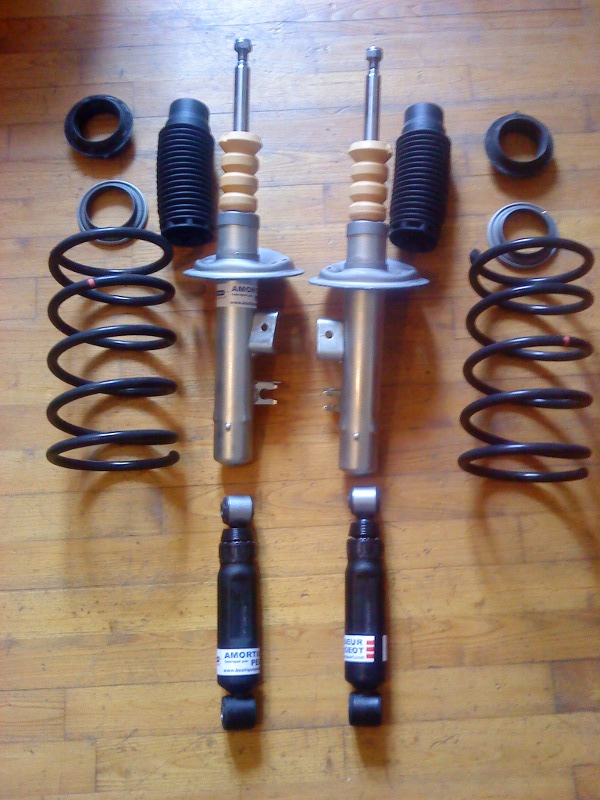

ensemble PTS perfo
ensemble PTS perfo

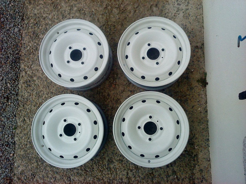

et puis pour aller avec, j'ai refait 4 jantes,
Elles attendent sagement leurs pneus.

:wub: c'est beau quand c'est neuf!!! :blush:

Mais ça sera encore plus beau quand ça sera sur la rallye :blush:

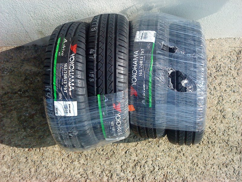

j'ai encore fait quelques petites courses cette semaine:
yokohama A-drive
yokohama A-drive
Avec tout ça si elle tient pas la route! :rolleyes:

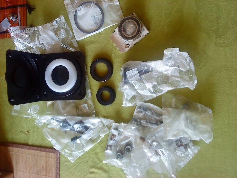

puis quelques joints pour le moteur et la boite, un roulement de cardan ainsi que de la visserie neuve pour les amortos et les pivots
Y a plus qu'a s'y mettre ^_^

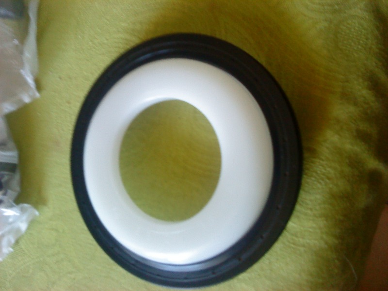

une petite question,
Le joint spy de vilo (coté boite est monté sur un support en plastique:
C'est juste pour le stockage ou ça sert de guide pour le montage? :wacko:
Et si y des infos et surtout des particularités pour la dépose/repose du volant moteur et le remplacement de ce joint, je suis preneur :blush: :)

J'ai moi aussi, des jantes en 13 avec yoko adrive et l'ensemble PTS ......"tout pareil" ! :p
Tu vas être content, très bon comportement . C'est sportif, précis et ça tient bien le parquet ! <oo>
C'est l'eau et le vin entre les amortos origine et les pts, le tout en 165/70/13 ! ......et ce n'est que du 13 ! :ok:

J'avoue, j'ai copié :blush: J'avais bien vu quelque part sur le forum que quelqu'un disait que l'ensemble amorto PTS et les yoko A-drive c'était top <oo>
J'espère bien que ça va être le jour et la nuit avec ça, surtout que quand j'ai acheté ma rallye elle avais dans les 180000Km et je sais pas depuis combien de temps les amortos étaient dessus et elle a maintenant 330000 et toujours les mêmes :lala: :blush: Si ça se trouve, ils ont 330000Km :blink: :o
