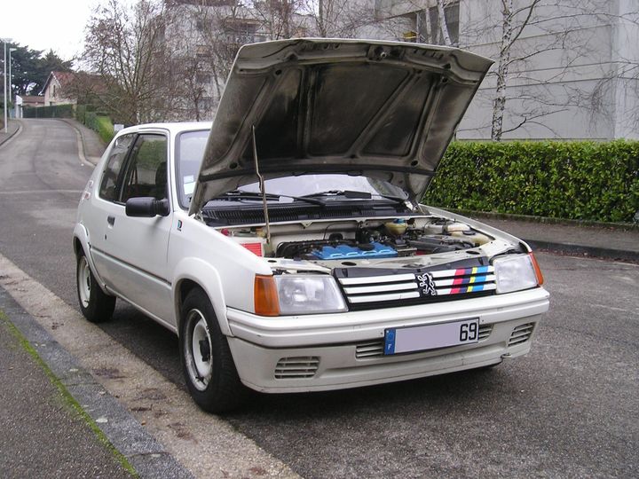

Hier, avec des collègues, nous avons commencé à démonter le moteur de la rallye.
Nous avons tout tombé autour du moteur, puis, nous sommes allés nettoyer le compartiment moteur avec du décap'four et de l'ajax que nous avons bien rincé par la suite. Le compartiment est bien revenu...
Voici les quelques photos que j'ai pu prendre car nous bossons dans un garage assez sombre.
Au jour d'aujourd'hui, le moteur est tombé et nous allons remonter le nouveau samedi si tout va bien.

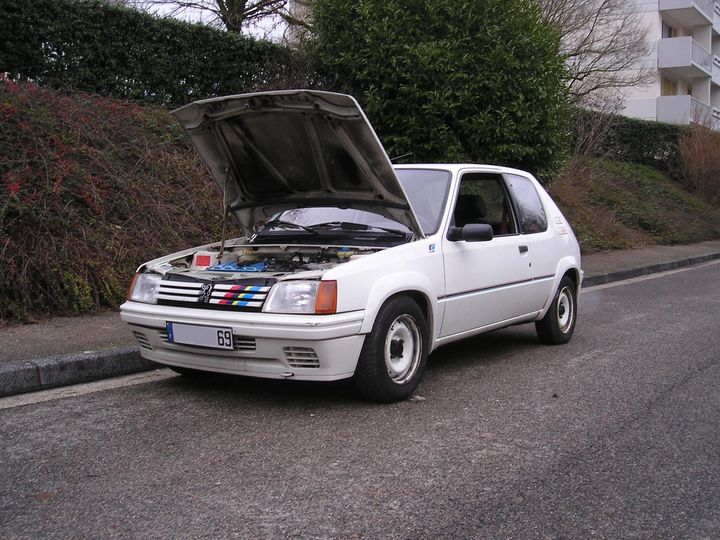

Quelques news de la Rallye, le moteur est remonté et presque tout est rebranché.
Il reste principalement l'échappement à remonter.
Vivement les réglages pour aller faire chanter les Weber !!!

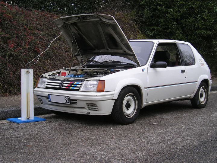

On a bossé un peu dessus ce matin (callage de l'allumage, nettoyage des gicleurs et réglage de la synchro) mais elle tourne toujours aussi bien :wacko:
Symptomes: le moteur tourne très bien au ralenti, mais lorsqu'on roule, elle ratatouille (un peu comme ci il y avait une prise d'air).
Le problème est qu'elle tournait bien avant que le moteur soit remplacé par un 1400cc coiffé de la culasse de rallye. Je me demande si le problème ne viendrai pas du RV qui n'est plus bon...
En tout cas, on a regardé: le moteur est bien callé au niveau de la distribution, et les brides ne fuient pas et les banjos n'ont pas été inversés lors du démontage.
Qu'est ce que vous en pensez??
En attendant, voici des photos prises ce jour:
Une petite synchro
Une petite synchro

la vache faut se la trimballer la colonne à mercure <oo>
