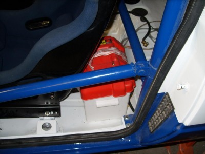

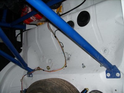

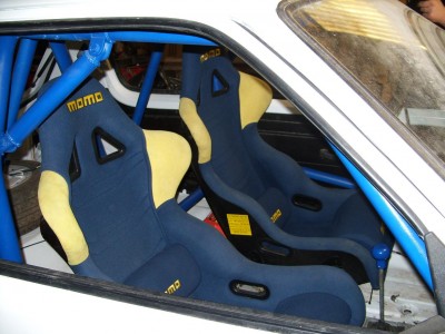

le monatge continue et en plus on avance vite
les bacquet sont monté, le bac batterie, les freins purgé, le serrage du train Ar terminé

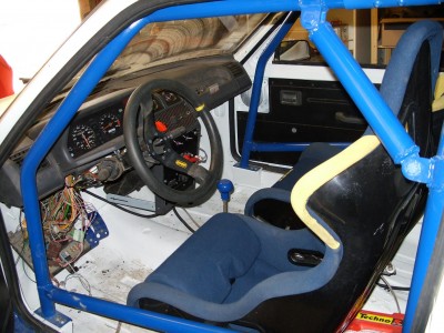

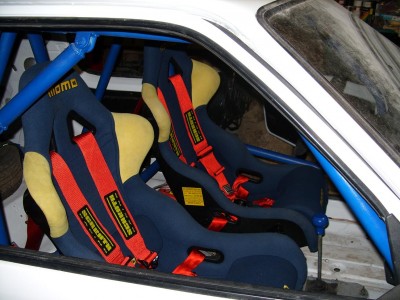

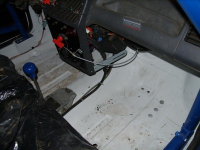

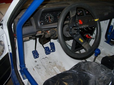

hier j'ai fait un peu de finition intérieur, il restera les repose pied a monter et a bien nettoyer, j'ai également monté les oeillet d'harnais.

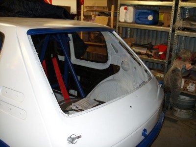

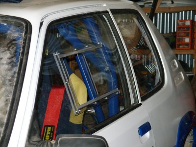

Nous avons posé les vitrages makrolon, la ca ressemble vraiment a une voiture de compet, le projet approche son but, il restera les custodes et jante a peindre afin qu’elle soit présentable au salon.
Puis ensuite de la mise au point.
