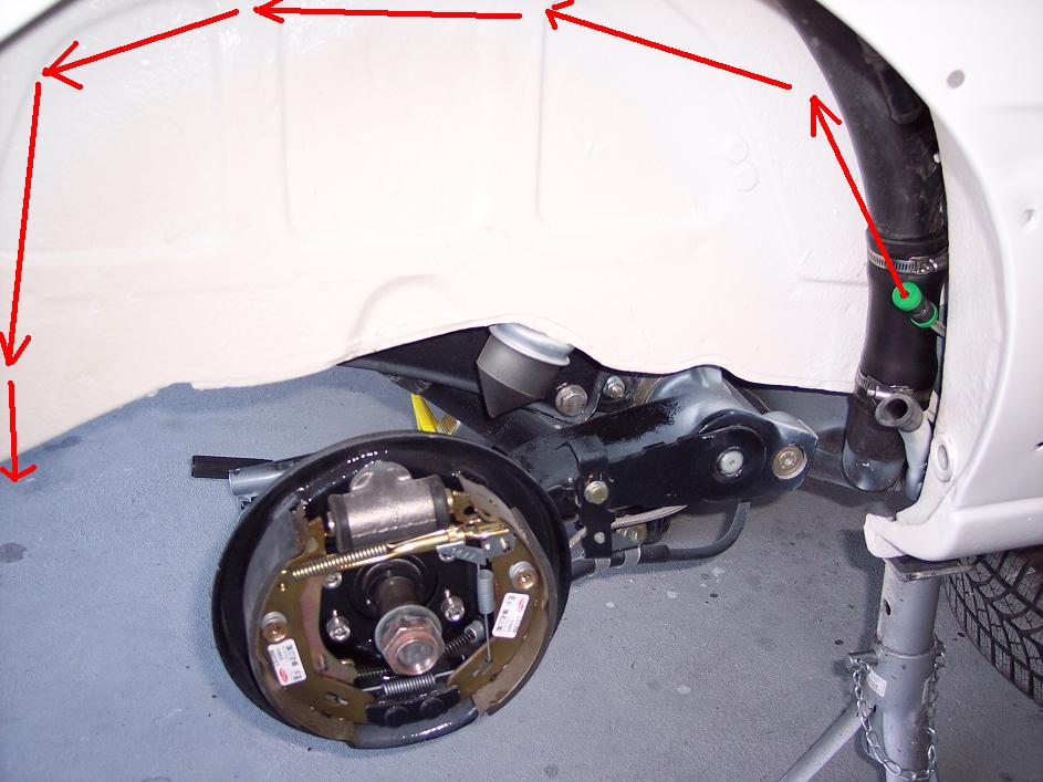

La mise à l'air se fait par le tuyau en caoutchou noir vissé à l'intérieur de l'aile derrière la roue, ce tuyau pend vers le sol regarde si de la boue n'y est pô accroché et te le bouche.... ;)
Sur ma photo le retour suit le col de cygne du tuyau principal et ressort à la fin de mes flèches rouges, c'est le seul tuyau noir visible
mise à l'air essence.JPG (89.53 Kio) Vu 2435 fois
