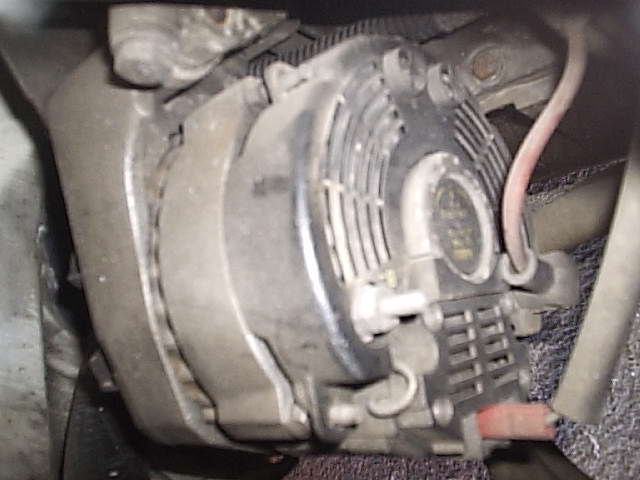

Salut a tous,
J’ai besoin d’aide pour branché mon alternateur ( on branche sur B+ ou B -)
Ainsi que pour mon démarreur j’ai 2 œillets je ne sais plus si il vont ensemble ou si on doit les séparers.
:bien:
Merci a tous
Messages : 23901
A remercié : 640 fois
A été remercié : 1269 fois
si çà peut t'aider, voilà une photo de mon alternateur branché.
Pour le démarreur, les 2 oeuillets vont bien ensemble! ;)

C'est super c'est bien B+ ;)
Merci Jean-Luc B)
