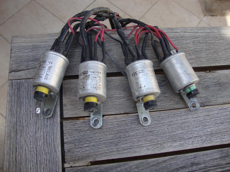

Oui c est des kit complets, magasin type ARS ou meme sur internet. Mon père avait acheter des trucs chinois sans reelement de marque.

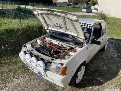

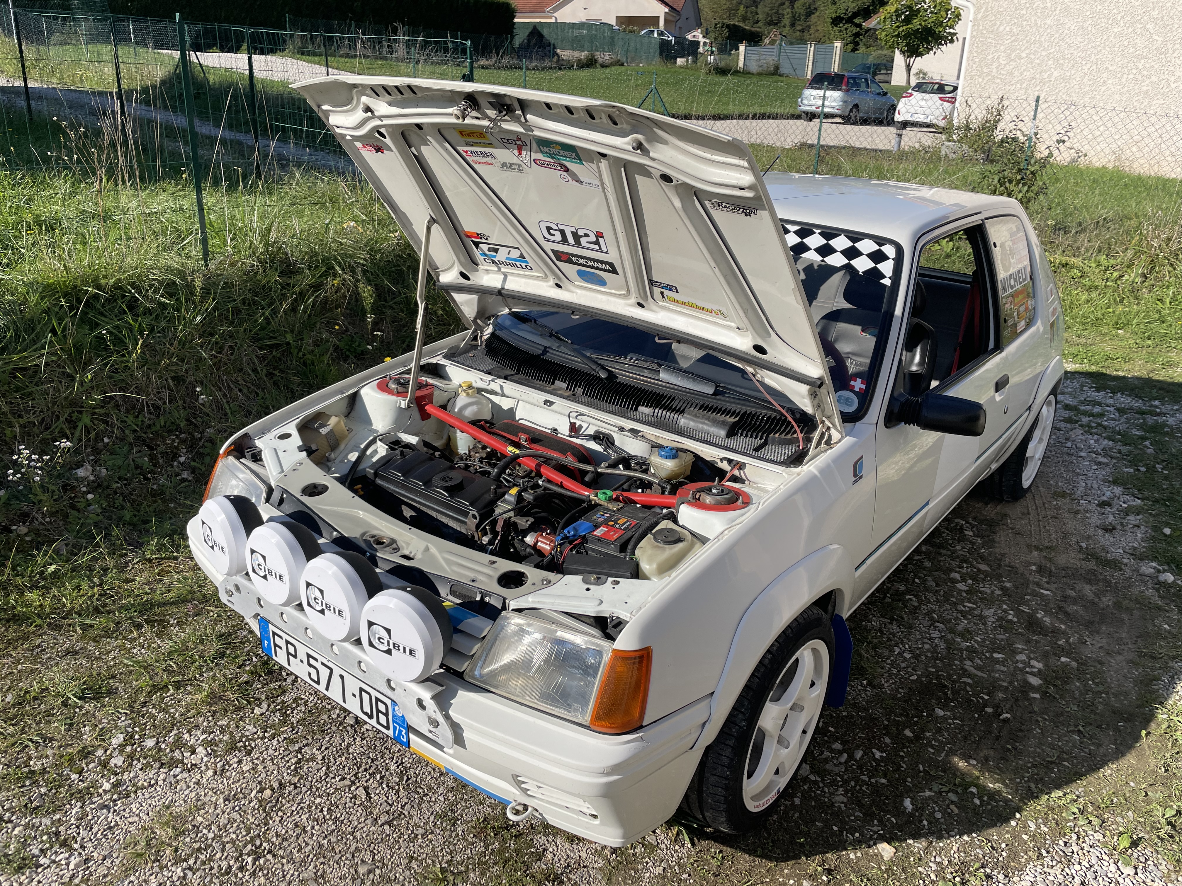

Donc actuellement j’ai cette rampe de phares : 4 oscar + en 180 donc 2 longues portées commander par le comodo + un bouton via un relais et 2 anti-brouillard commandé par un bouton via un relais Je souhaite mettre 4 longues portées et conserver mon cablage des anti-pour un montage futur. Est-ce que je peux passer par le même relais pour les 4 longues portées ? En gros j’alimente les 4 longues portées par le même câble : comodo , bouton , relais ? Et je garde montage anti-brouillard en place au cas où y’ai du brouillard ?
