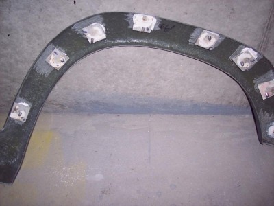

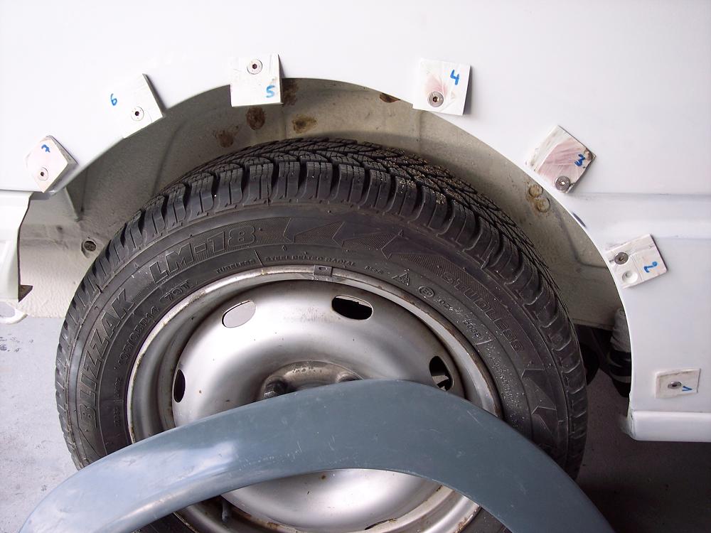

Ma méthode:
Tu récupères tes cales, tu les numérotes, tu les perces et les fraizes puis tu les visses avec des inox têtes fraizées avec une rondelle grower et un écrou de manière à ce que quand tu présente ton extention, elle est posée tip top comme il faut
La fixation définitive se fait par mastic carrossier, tu mets une noix sur chaque cale sans déborder sur la tôle et tu sangles 48h pour être sur....
Là tu vois une fois sec, l'extension est ainsi amovible à volonté, ne pas oublier de passer le dremel afin de rendre rugueuse la surface qui reçoit le mastic carrossier
Là faut sangler et mettre des cales afin de plaquer au maximum l'extention pendant le séchage, faut pas la bouger d'un poil et au moins 48h pour être sur que c'est sec à coeur

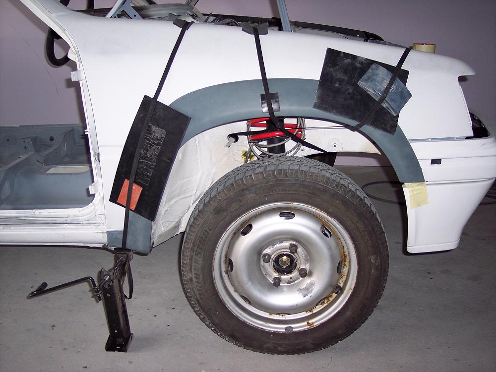

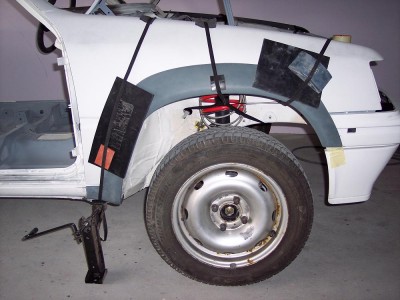

Tiens papa, va chercher du scotch de carrossier, tu scotches l'extension pendant que je mets les tiges dans les trous ...
hop le lendemain ça tient , ça a l'air nickel ...
j'hésite pour les 3 autres à faire pareil ou prendre la méthode de Marc... (mais comme il me reste de la résine et que j'ai acheté environ 3mètres de tige filetée, je vais pas gacher quand même... )
l'avantage de percer à 8 (au début je voulais percer à 5,5 et tarauder , mais tarauder dans la fibre :wacko: ... ) , c'est que la tige filetée s'oriente comme elle veut , l'ajustage se fait automatiquement, une fois l'extension en place avec le scotch, ça polymérise dans la bonne position et c'est pas mal ...
