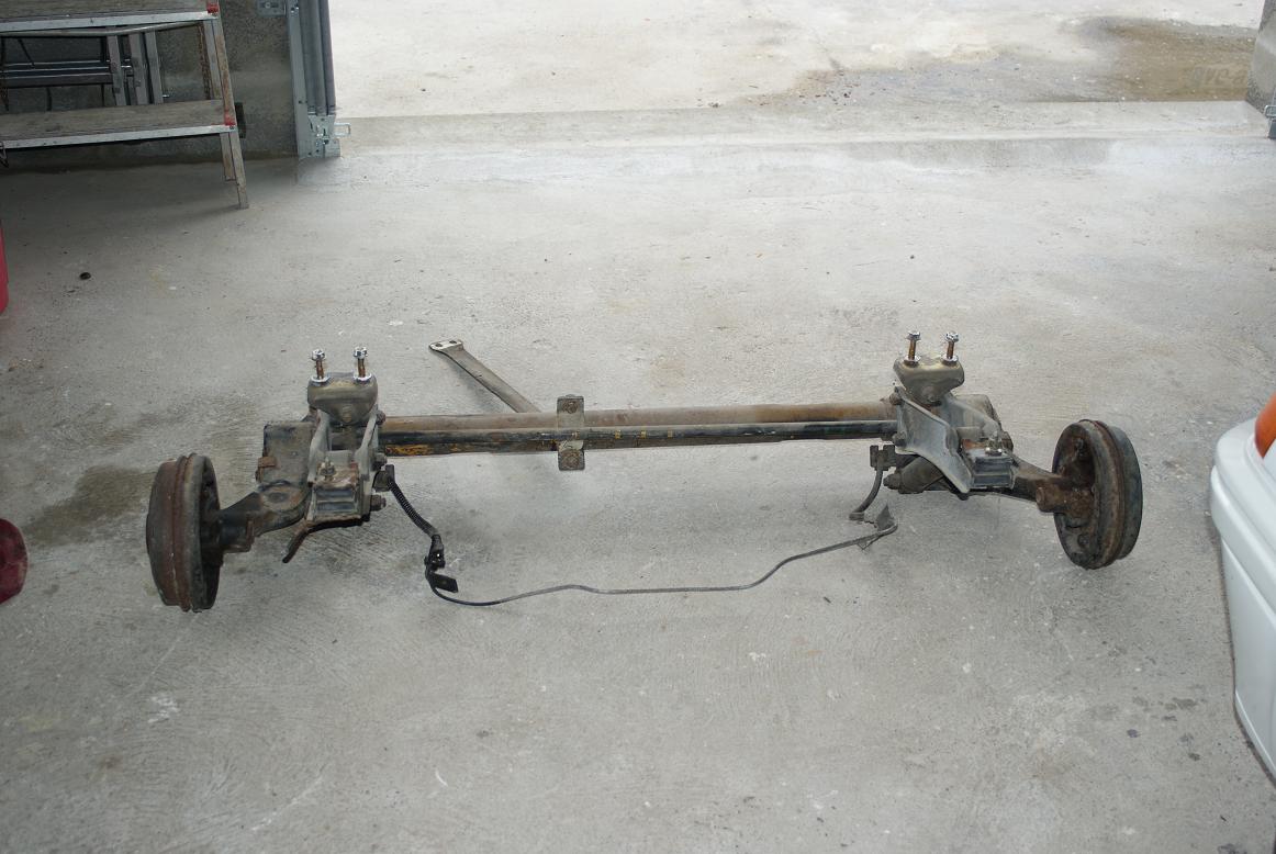

A propos de remise en état collégiale, attention au temps nécessaire pour le faire, deux trains dans la journée à trois personnes c'est possible si tout se passe bien, plus, c'est la loterie
De même, il convient de démonter tout de même son train afin d'inspecter l'état des axes / poutres avant de commander les pièces, ce serait dommage de se retrouver avec des bras morts au moment de remonter tout ça à neuf.
Pour les pièces :
Les indispensables :
5131.45 Douille intérieur x2 (ce qu'on appelle communément les roulements) (Voir pour bagues bronze )
5132.49 Douille extérieur x2 (Voir pour bagues bronze)
5154.08 Joint intérieur x2 (joint à lèvre qui assure l'étanchéité entre le bras et la traverse, à l'articulation)
5154.10 Joint extérieur x2 (pour maintenir le joint à lèvre sur la traverse)
5174.03 Joint x2 (joint de barre stab)
Ne changer que si usé, ou pour faire vraiment un travail neuf :
5131.74 Articulations (silentbloc Av du train) x4
5176.17 Axe de bras (démontage obligatoire pour s'assurer de son état) x2
5154.09 Coupelle intérieur x2 (s'enfile sur l'axe, assure une surface de contact propre avec le joint à lèvre)
5172.24 Bague de palier x2 (silent-bloc de barre stab)
Pour les pièces :
- scale33
- Membre du Club 2024
- Messages : 20329
- Localisation : Aquitaine
- A été remercié : 115 fois
Re: Train arrière HS
Dans un premier temps,n'est il pas mieux de partir sur de la bague bronze plutôt que sur du roulement d'origine?
Déjà on part sur des restaurations de train identiques et non pas sur: "moi je veux roulements ou moi je veux bagues"
Faut donc le faire en deux fois:
- 1) Démontage complet du train afin de statuer sur les pièces réellement à prévoir
- 2) Remontage avec toutes les bonnes pièces nécessaires
Cela me semble logique.

Pour toutes les pièces que j'ai inscrites plus haut, le prix indiqué sur le forum 205 donne 66 euros hors bagues/roulements et axes de bras,
Si on ajoute :
jeu de 4 bagues bronze autolubrifié : 125€ (prix cricri hors port) ou Jeu de 4 roulements : 54 euros (prix indiqué sur le forum 205)
fourreaux de bras: 120€ la paire (prix cricri hors port)
Soit :
- 120 € pour un train monté en cages à aiguilles d'origine et sans changement de bras
- 191 € pour un train monté en bagues bronze avec les bras encore bons
- 311€ pour un train monté en bagues bronze avec les bras neufs.
Dans le pire des cas, pour ceux qui ont la capacité de le faire, c'est moitié prix tout de même.
Patrick, il conviendrait de leur demander ce qu'ils apellent "rénovation", changent'ils les bras? que ce passe-t-il si la traverse que tu leur envoie est bouffée?
Si on ajoute :
Soit :

Si la traverse est fournie, c'est un plus, c'est évident

Ces gens font de l'échange standard, au fil du temps ils ont un stock important de train arrières et de pièces.
Vu le tarif en ne se faisant pas chier ça vaut le coup.
Reste à voir le delta de prix s'il prévoit les silent bloc neufs aussi (ceux dans les coupelles). Et là ça vaut le coup.
le kit complet de refection
http://www.tricompetition.com/fr/chassi ... 5-309.html
195€
pour info un axe chez peugeot coute 114€ de mémoire pour le prix de 2 vous avec 2 axe neuf et 2 bague bronze chez tri
attention avant de vous lancer vérifiez bien que la traverse ne soit pas morte car si la partie en fonte qui est à l'extrémité est bouffée et à rendu l'alésage oblong, c'est mort
195€
