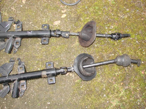

c'est ça ma colonne avec et sans le souflet
la colonne avec et sans souflet

je voudrais savoir comment faire pour démonté le cardan de la colonne!!!!!

Message par cécé_sport »
Bah je dirais que tu vires le boulon qui serre la chape et ton cardan va se désolidariser de la colonne de direction. ^_^

Pas mieux ! Très facile comme manip'

oh pu***ain je n'y avait pas penser du tout excuser moi d'être autant dans la lune :oops:
Merci en tout cas pour votre aide.
