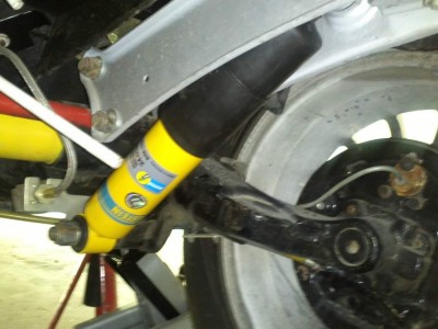

Bonjour à tous !
Bon une petite question peut être un peu concon mais je viens de me rendre compte que les viarouges de ma f2000 étaient montés dans le sens inverse de ceux de ma routière.... Dans l'optique du remplacement des arriérés d'origine de ma blanche j'ai du coup un gros doute.... :unsure:
Merci à Tous !

J'ai le même soucis entre les B6 sur silent-blocs de ma routière et les rotulés de ma grA.
J'avais posé la question chez Pourchier le revendeur de Marseille à l'époque : aucune importance :ok:

Comment ça peut-être monté à l'envers,les axes côté bras et côté franges ne sont pas du même diamètre :huh:

Sur les rotulés tu peux, il suffit d'intervertir les entretoises :ok:
