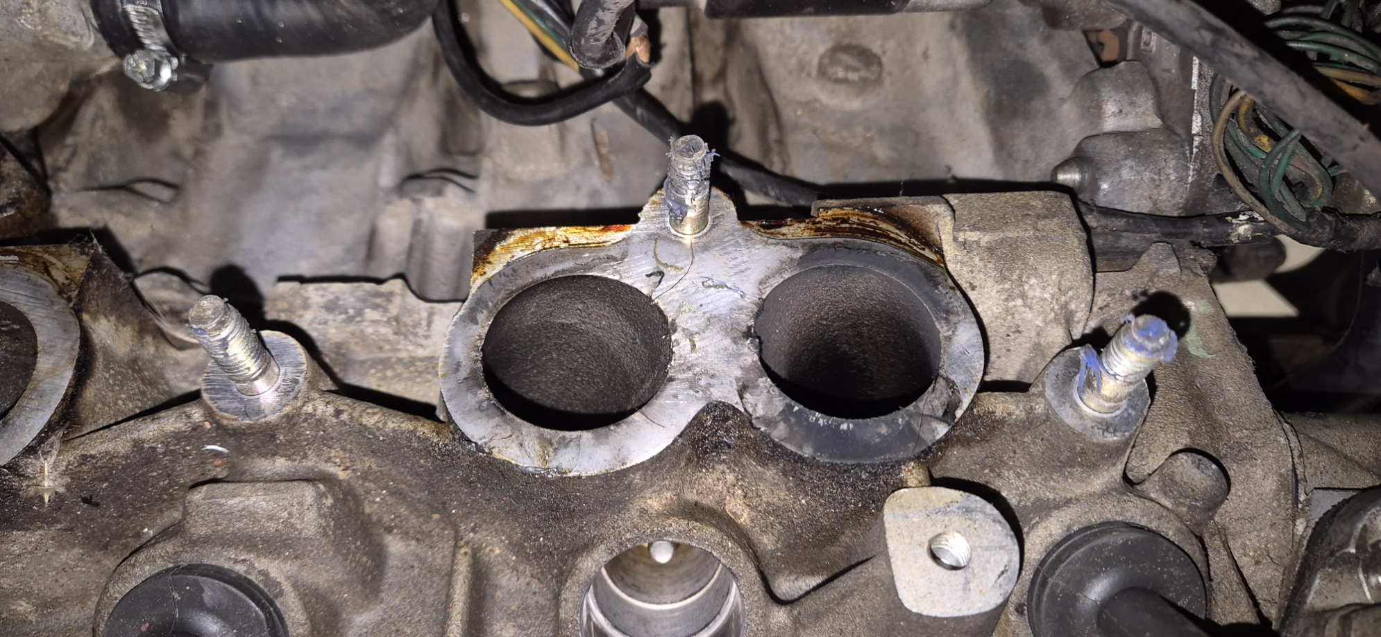

-- J'en ai profité pour vérifier la pipe d'admission : RAS. Par contre, la mauvaise nouvelle (petie photo de la culasse) :

Prise d'air "_",le club vend des joints qui sont très bien pour la pipe d'admission,sinon pâte à joint,mais bien appliquer régulièrement zutour des conduits

Avant de tout remonter, profites en pour rectifier la pipe, un marbre avec une bande d'émeri, ou une vitre épaisse.....la mienne état déformée au niveau de tout les serrages.....

Le problème est qu'on voit que la culasse est fissurée au niveau des admissions des cylindres 1 & 2. Ce n'est que ce j'ai pu voir en prenant une photo.
J'ai déjà les joints entre la culasse et la pipe d'admission. Pour le moment, je me pose la question du remplacement de la culasse avec contrôle des surfaces avant remontage.

Je ne vois pas ce qu'elle a la culasse ? :huh:

Sur la photo, on voit les fissures au niveau des conduits d'admission, ce qui (je pense) peut me générer des prises d'air.
Cependant, lors des prises de compression RAS ...

Donc, pas de fissures, rectifie ta pipe d'admission comme je l'ai évoqué plus haut.....
