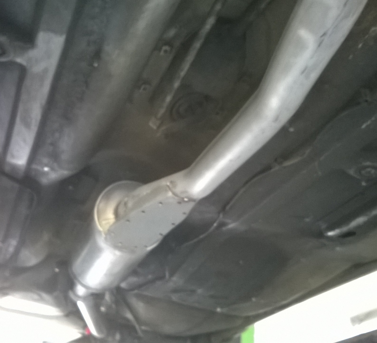

J'ai greffé un silencieux GT2i sur ma ligne grA pour passer au sonomètre sur les circuits. J'ai coupé / soudé en tentant de conserver la même orientation de la ligne.
Rien de super exthétique puisque j'ai même ajouté un "ski" pour éviter d'accrocher ... les butées de portail par exemple <_<
Ca serait à refaire, je le prendrais de forme ovale, pas ronde.
