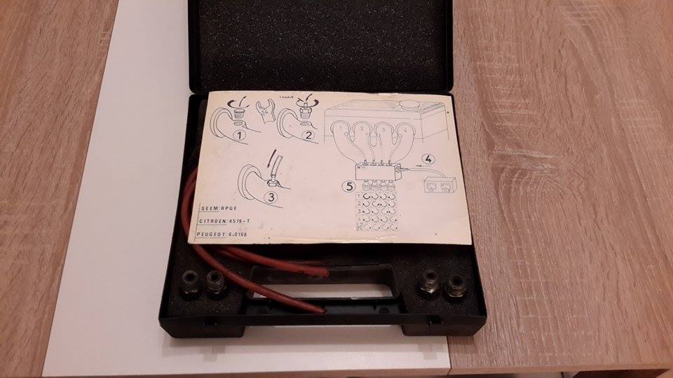

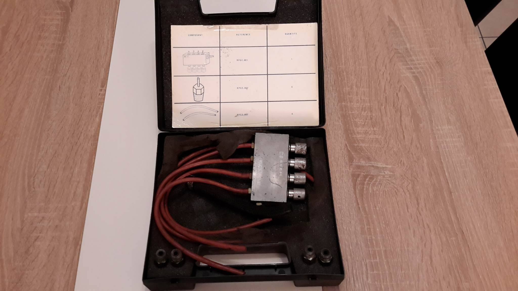

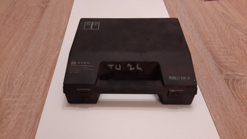

voici une malette que j'avais acheté il y a longtemps.
ça fonctionne sur un collecteur avec piquages.
il me manque les "mano" de CO, utile ou alors juste un souvenir d'époque? :mrgreen:
une idée du nom des ces "mano" et ou je pourrais les trouver.
pareil sur quel modèle je peux trouver ce type de collecteur?
merci

Ça fonctionne avec un analyseur de gaz classique, ça te permet juste d'isoler chaque cylindre et de contrôler la richesse cylindre par cylindre.
J'avais retrouvé la doc Peugeot d'époque au garage où je bosse, je l'ai mis en ligne là :
viewtopic.php?f=11&t=41308&p=669064&hilit=docs#p669064
Voilà ;)
