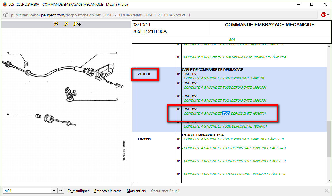

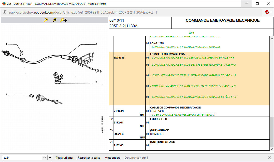

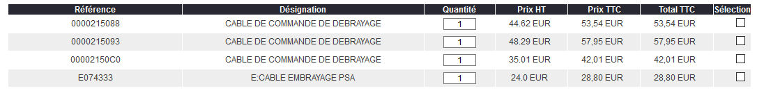

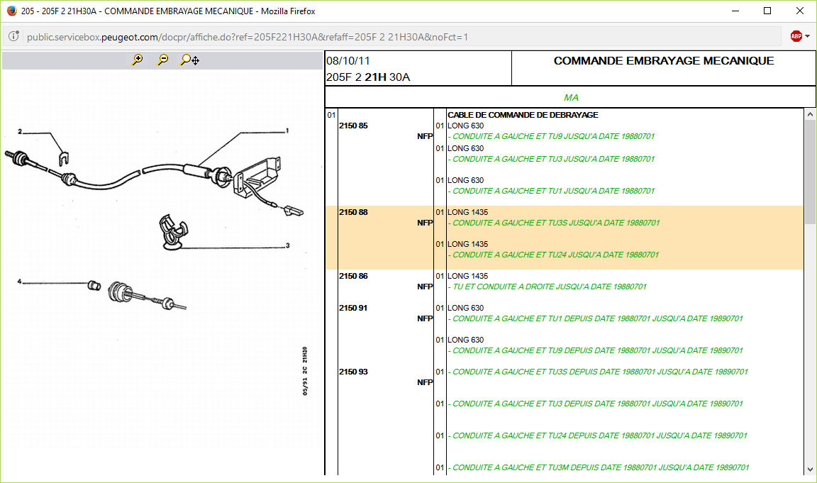

Messages : 10302
A remercié : 629 fois
A été remercié : 943 fois
Re: Cable embrayage
J'ai vu ton MP mais pas ce message !
Regardez ce que nous avons chez Peugeot les mecs:

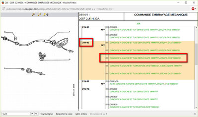

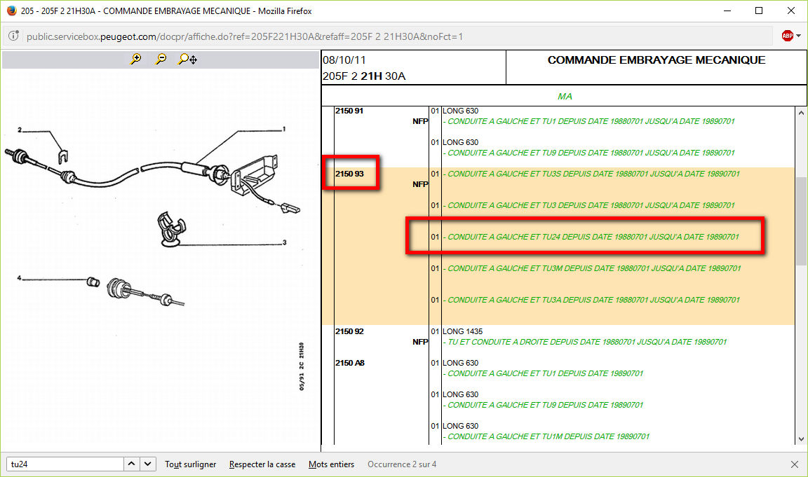

rallye 62
Messages : 1701
A remercié : 360 fois
A été remercié : 85 fois
Re: Cable embrayage
Message par rallye 62 »
2150 C0 est la bonne référence :ok:
Tarif 42,01ttc
