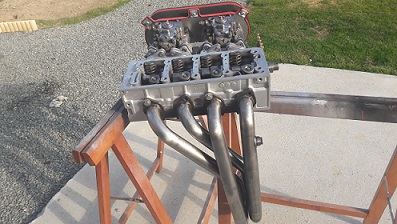

maintenant remontage
david9
Messages : 432
Enregistré le : 24 mars 2009, 14:29
Localisation : vendee
A remercié : 6 fois
A été remercié : 15 fois
Re: Bruit moteur
Message par david9 »
sa prend forme

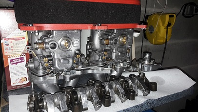

Re: Bruit moteur
culbuteur au poids 81,01grs ....les 8

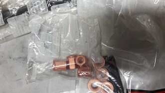

ecrou collecteur neuf pour collecteur encore dispo chez Peugeot

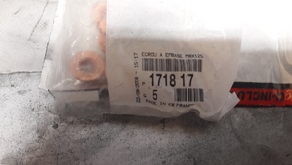

Re: Bruit moteur
reference peugeot
