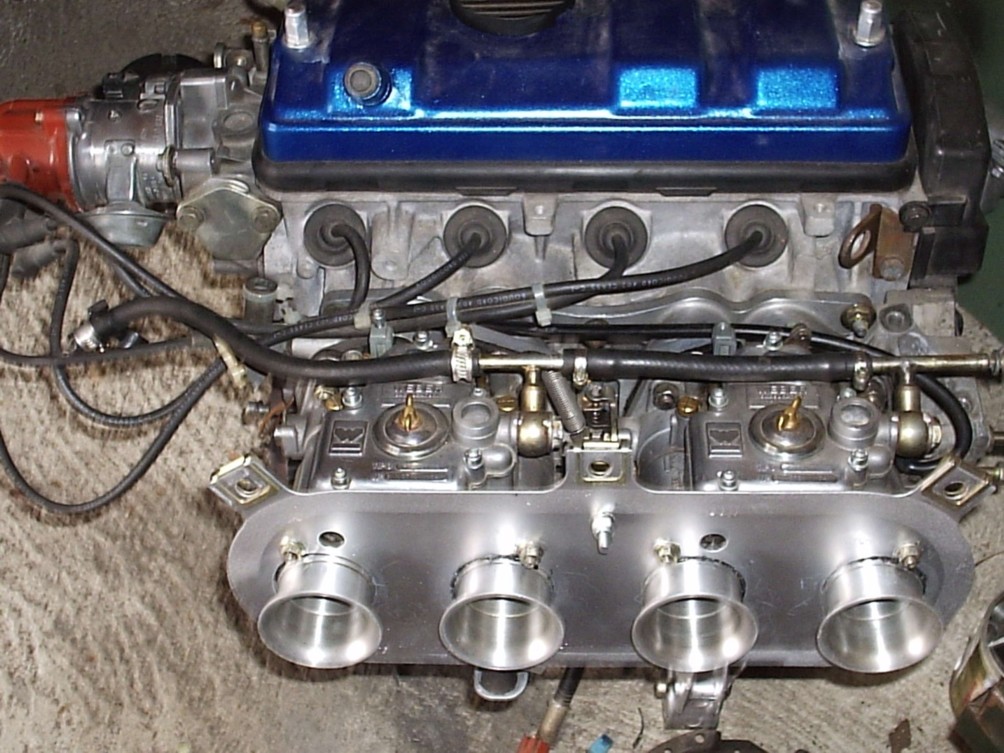

Une question me turlupine l'esprit,
pour ceux qui ont monté une boite à air ITG sur leur weber ou solex,
avez vous mis des cornets à l'intérieur comme le montage d'origine ???

oui ^_^
Messages : 23886
A remercié : 636 fois
A été remercié : 1250 fois
oui, j'ai même mis un peu plus long: ;)
Messages : 15973
A remercié : 101 fois
A été remercié : 213 fois
Pareil que Jean-Luc :)

Quelle longueur ??? Vous allez me dire que cela dépend de la config moteur mais c'est juste pour me donner une idée...
Ce sont les mêmes pour solex et weber ???

Jean-luc et moi avons des 26 de long :)

Où peux t'on se fournir des cornets à emmencher dans cette longueur ???
Peut-être que quelq'un en a à vendre sur ce site ???
Désolé de poser les questions comme ça en décousus mais je me tâte encore pour savoir quelle type d'admission je vais mettre sur l'AX...

20CM22 a écrit :Quelle longueur ??? Vous allez me dire que cela dépend de la config moteur mais c'est juste pour me donner une idée...
:excl: trop longs, on arrive plus a remettre le filtre (passage entre les cornets et le tablier), ne pas oublier aussi de prendre des cornets pour Weber 45 et non 40 (pas de Solex sur la 205 :mrgreen: )

oui ce sont des emanché donc pas de soucis ;)

:mellow: si c'est pour l'AX attention a la place dispo!!! :crying:

ça ne passe pas une boite ITG sur AX ???

20CM22 a écrit :ça ne passe pas une boite ITG sur AX ???
:crying:
une ITG pour AX oui, mais il ne restera plus beaucoup de place pour pouvoir y ajouter les cornets surtout pour passer le couvercle de la boite ITG entre les cornets et le tablier! :(

Pour ax sport c'est faisable je l'avais fait mais oublie la possibilité des cornets dedans... quans tu verras déja la misère que c'est pour passer le filtre entre les carbus et le tablier.
Si tu commandes prends la + petite épaisseur possible genre 40 mm je crois.
Sinon essaye sur iresa la boite complète pour 2 conrnets en une seule pièce est a 105 euros et dispo .
Ca passait, c'était beau ...

j'ai envi de me laisser tenter par un boitier ITG, mais avant me renseigne pour le montage (sur 205)
le montage de la plaque fourni avec le filtre ITG n'est pas compatible avec les cornets d'origine de 205 si j'ai bien compris, il faut passer en cornets à emmancher c'est ça?
quel est l'interet d'en mettre des plus long?
merci pour vos lumières, après ça, à moi l'ITG (enfin je sais pas encore où le commander, GT2i ou ARS (voir autre post sur les ITG :D )

antoine78 a écrit :j'ai envi de me laisser tenter par un boitier ITG, mais avant me renseigne pour le montage (sur 205)
si si les cornets rouges d'origine de la 205 Rallye se montent avec la plaque de la boite itg :mellow:
