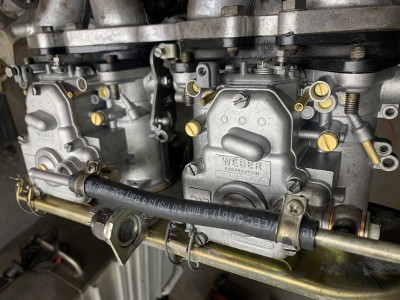

- We plan to service the Weber carbs from the kit from the 205 Rallye club shop (thank you Francois!). The mechanic has experience with these carbs as he uses them on Alfa and Mercedes restorations. So he will also fix some incorrect plumbing that is on my current Weber set-up.

- Nous prévoyons de réparer les glucides Weber du kit de la boutique du 205 Rallye club (merci François!). Le mécanicien a de l'expérience avec ces glucides car il les utilise sur les restaurations Alfa et Mercedes. Il réparera donc également une plomberie incorrecte qui se trouve sur ma configuration actuelle de Weber.

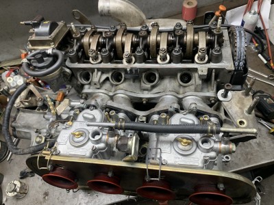

Ma Rallye ? Toute démontée.

Re: Conseils sur la boîte de vitesses. Aider!
Gearbox, valves, head, Webers, rebuilding almost finished...
Boîte de vitesses, soupapes, Webers, reconstruction presque terminée...
