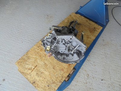

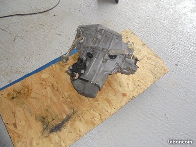

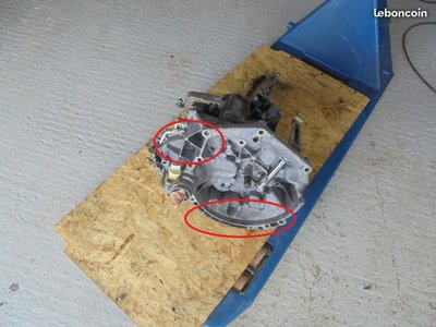

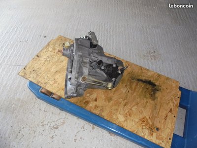

bonjour à tous , je voudrais acheter une BV pour avoir les carter renforcés , j'ai trouvé cela , je n'ai que ça comme photos... <_<
Provenance 206 1.6 16v , référence 20CN24
Est ce bien des carters renforcés ?

Ils le sont ! Plus que la MA5S d'origine de la 205 rallye en tout cas ! ^_^

Facilement identifiable par la double paroi dessous, pas besoin de la séparer du moteur pour la voir en casse par exemple :)
Il y a plusieurs évolutions de carters renforcés, les derniers possèdent un ressort de rappel de sélecteur qui se dépose par l'extérieur.
