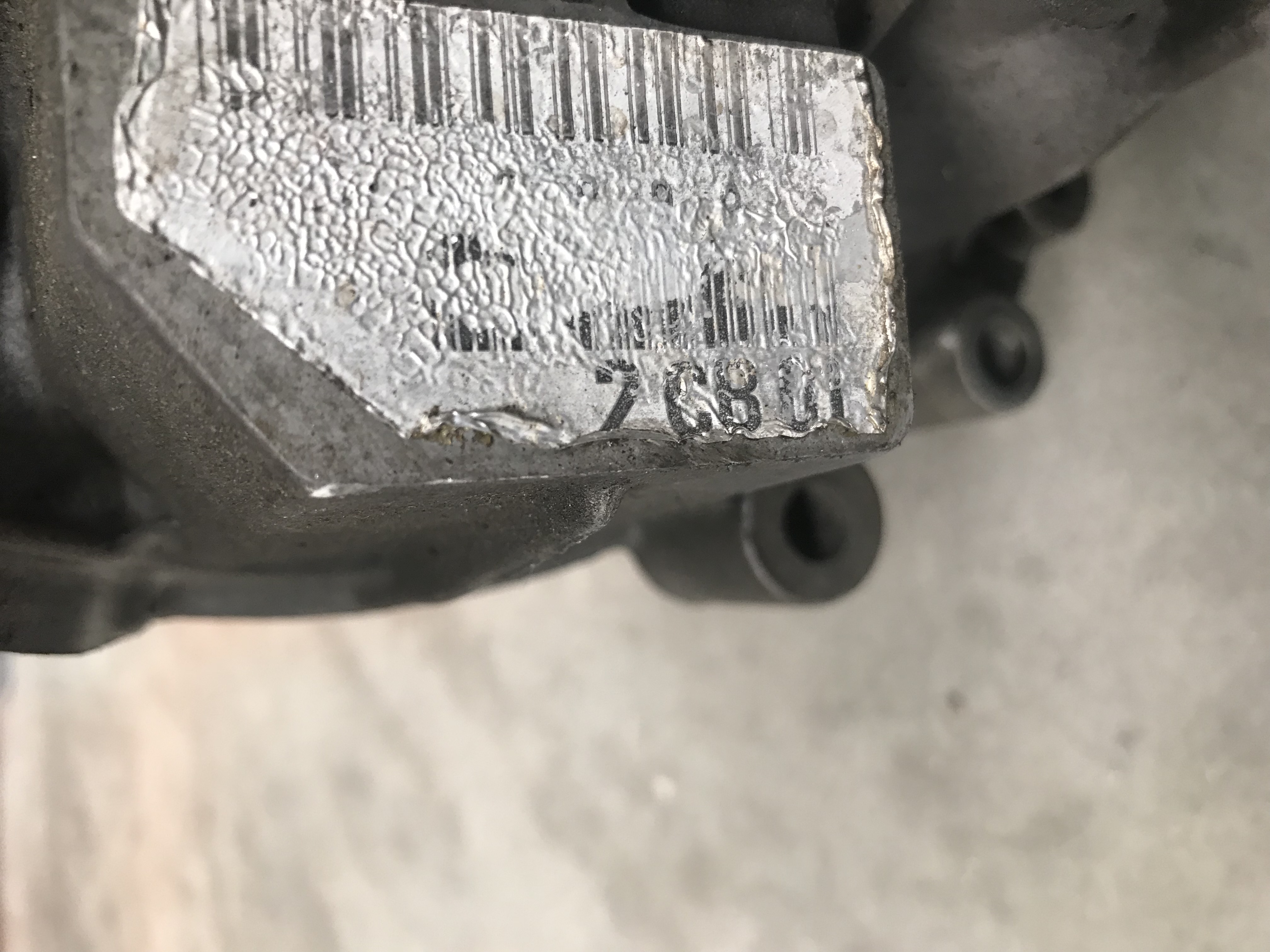

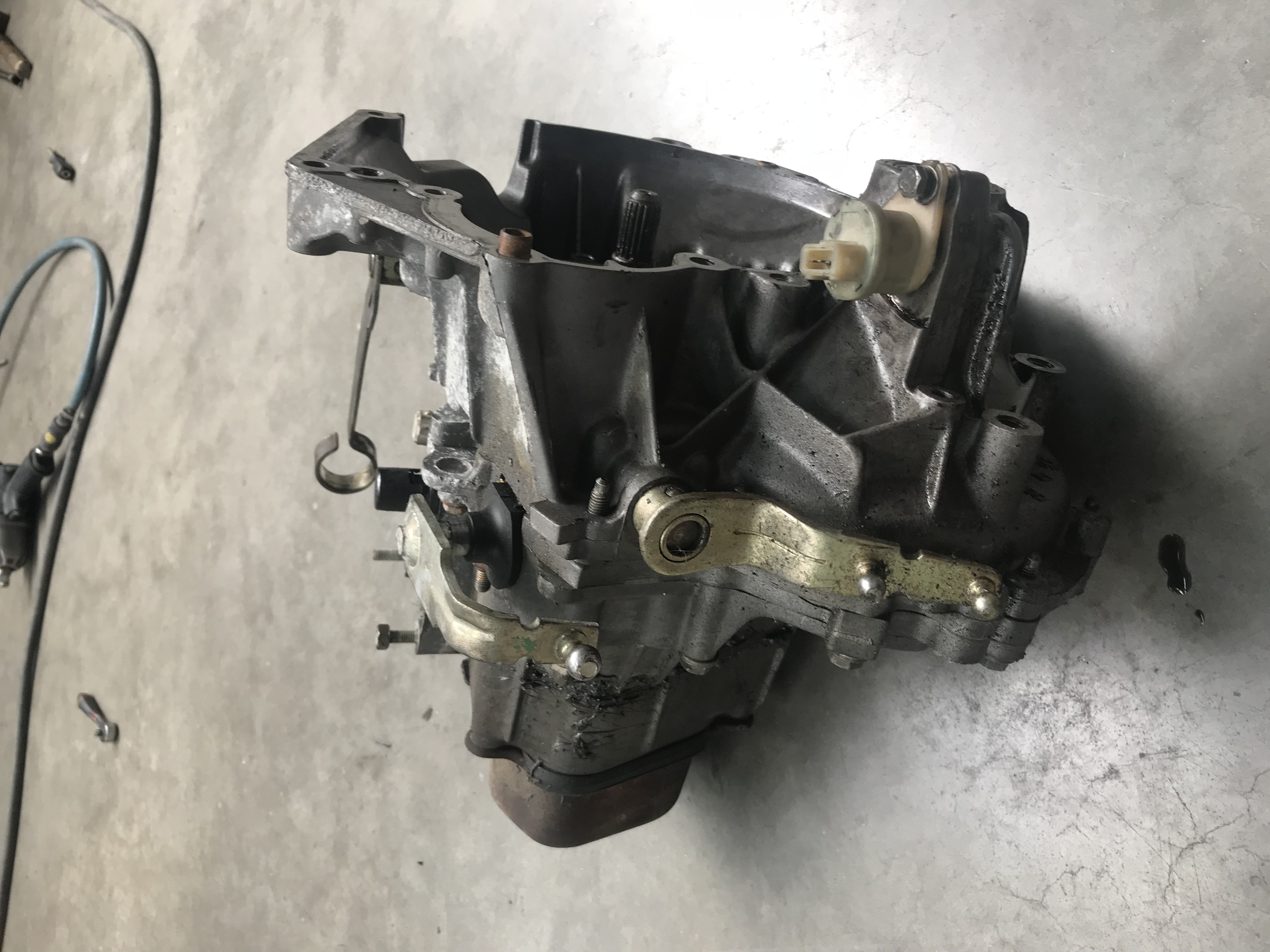

Bonjour je viens démonter ma boîte sur ma rallye Italienne de 89 , pouvez vous me dire si elle est d’origine car j’ai un gros doute ???

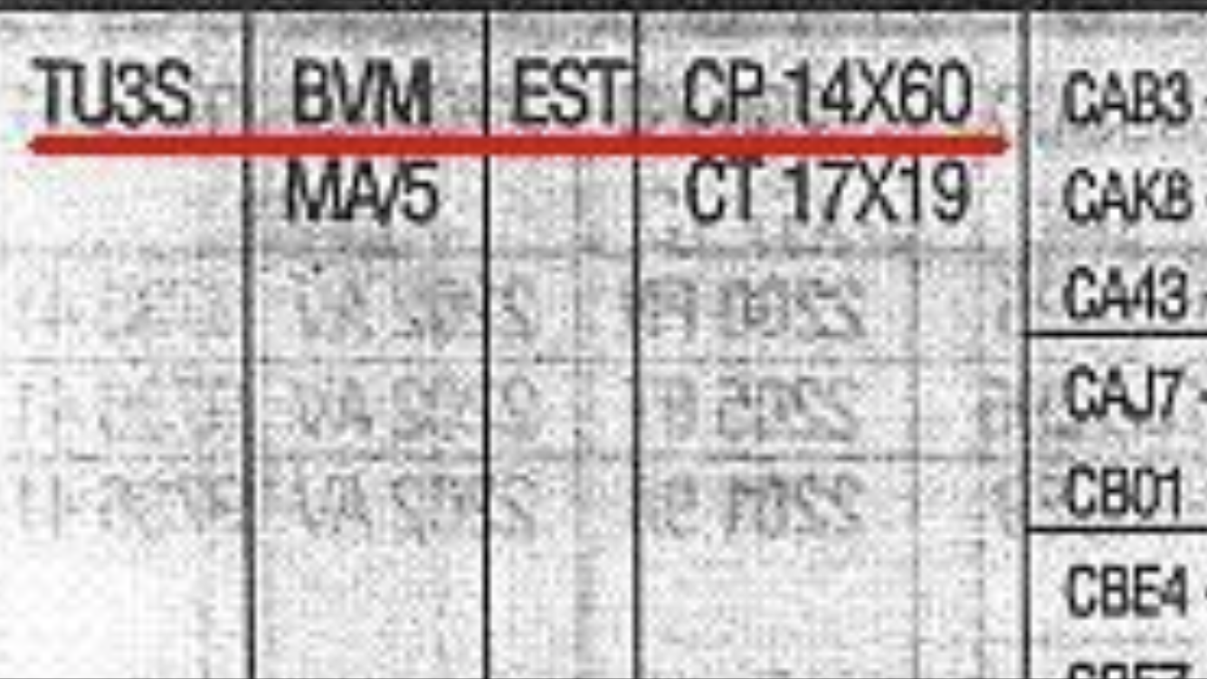

Salut, 2cb01 c'est bien une boîte de rallye en 14x60 :ok:
(Il y a la réf en bas du tableau)

Maintenant je vois pas le 2cb01 ?

le bouvreuil a écrit :Maintenant je vois pas le 2cb01 ?
14x60 pour TU3S à la fin du tableau....en gros XS ou GT

Désolé je ne cherchais le numéro de ma boîte dans TU24 et j’ai vu qu’elle etait en TU3s donc (85cv) ! J’ai toujours pensé que la boîte de rallye était renforcée par apport à la xs !

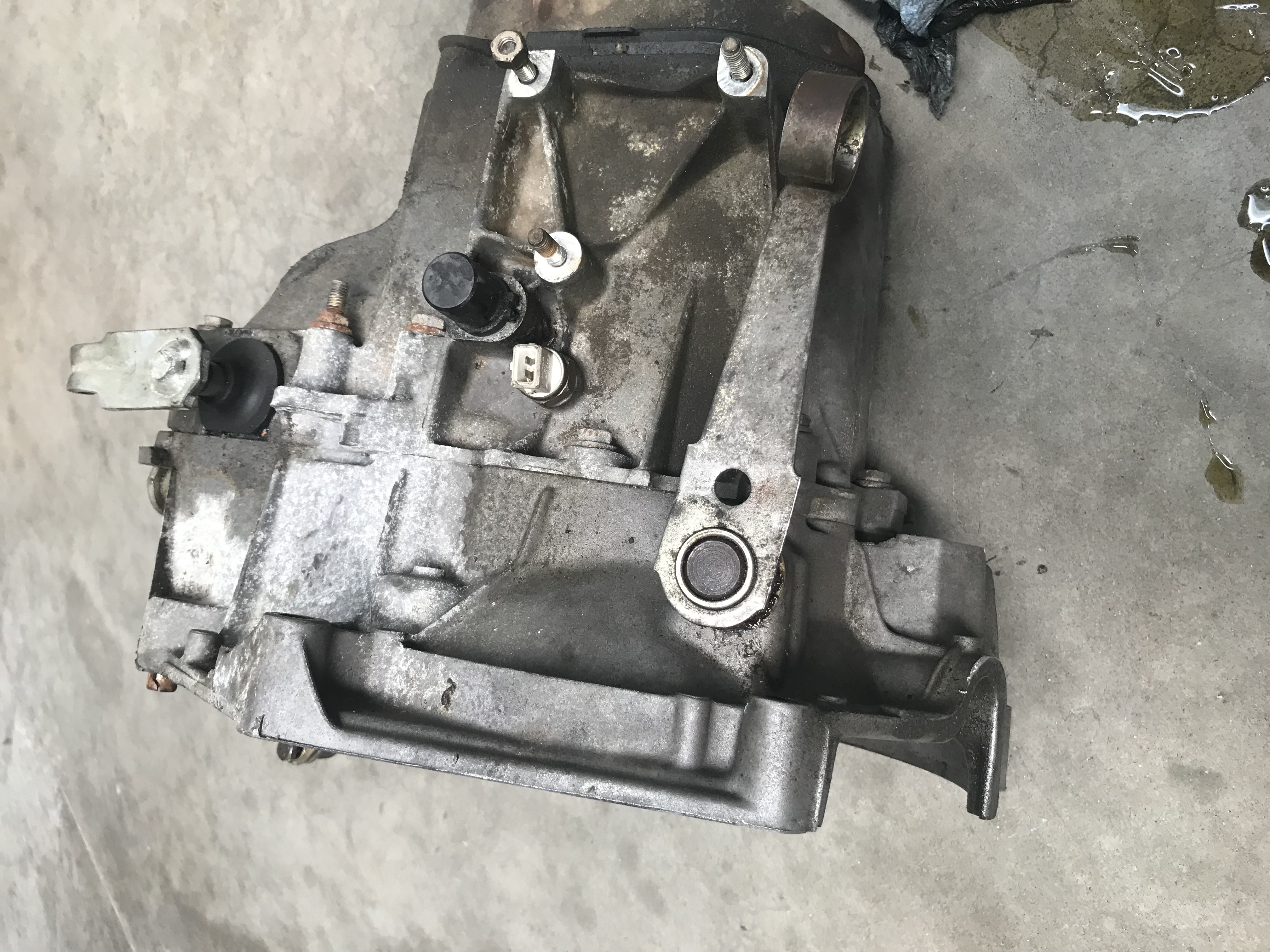

Pourtant sur son carter d'embrayage c'est bien un modèle 2e génération ,avec la "lumière"arrondie coté réglage d'avance :unsure:

La boite de rallye a une fenêtre carrée et non arrondie , normalement

gwen205gtac a écrit :La boite de rallye a une fenêtre carrée et non arrondie , normalement
Les derniers modèles (AM92) avaient la fenêtre arrondie ;)

Ou elle a peut-être eu droit à une boîte en échange standard :)
Edit: je viens de voir le" est "sur le tableau donc c'est bien une référence échange standard
