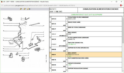

Il faudrait changer l'ensemble des agrafes sous la voiture (pour gratter le dessus :D ), pour le freinage, le schéma sur service box est parfait, j'ai vu la référence, et avec 10 pièces (réf 2) il y en a pour 8€, c'est là:
Par contre pour l'autre style d'agrafe (il y en a une vingtaine en tout et il y a 2 types), c'est plus compliqué.

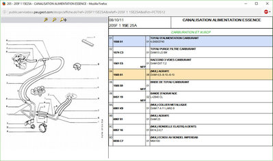

Dans Service Box, dans la catégorie "canalisation d'essence" il y a pas mal de sous chapitre qui irait bien à la Rallye. J'ai fais une capture, pensez vous qu'il y a ce que je cherche, je parle de la ref 10 ?
Je cherche à remplacer ça
Je pense avoir été clair !
si vous pouviez m'aider, je suis preneur :D

La référence 156561 elle me plait bien !

Moi je prendrai aussi la 156551 pour le dessous.
Mais tu sais que ces agrafes sont démontables /remontables ?

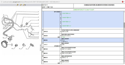

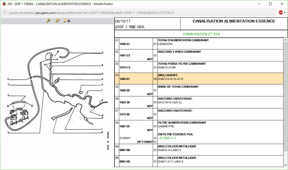

Pour le freinage, j'ai trouvé ça, 0.72€ (ref 10 dans la planche ci-dessous), je vais en prendre quelques une de chaque car il y en a eu que 2/3 de cassées lors du démontage ;)
le bon plan Service Box doit être celui ci pour la conduite d'essence ;)
Messages : 10302
A remercié : 629 fois
A été remercié : 943 fois
Re: Agrafes de canalisation carburant / freinage
à titre informatif et illustratif (ça se dit ? :D )
ref 6992E7
ref 6992E8

Et donc c'est les deux références nécessaires pour le dessous ?

La 2nd je pense que c'est exactement ça, je ne suis pas encore retourné voir ma voiture ;) :ok:

tu as utilisé quelle référence d'agraphe pour le tuyau de retour au réservoir ?

Je suis passé à coté de ton message désolé, et j'en sais trop rien car c'est François qui a remonté la voiture.
La 6992E7 n'irait pas ? J'imagine que les diamètres aller / retour sont différents.
