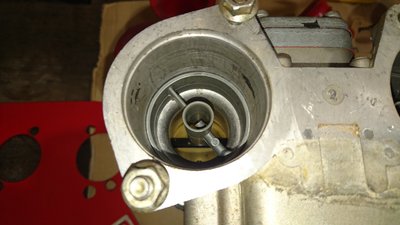

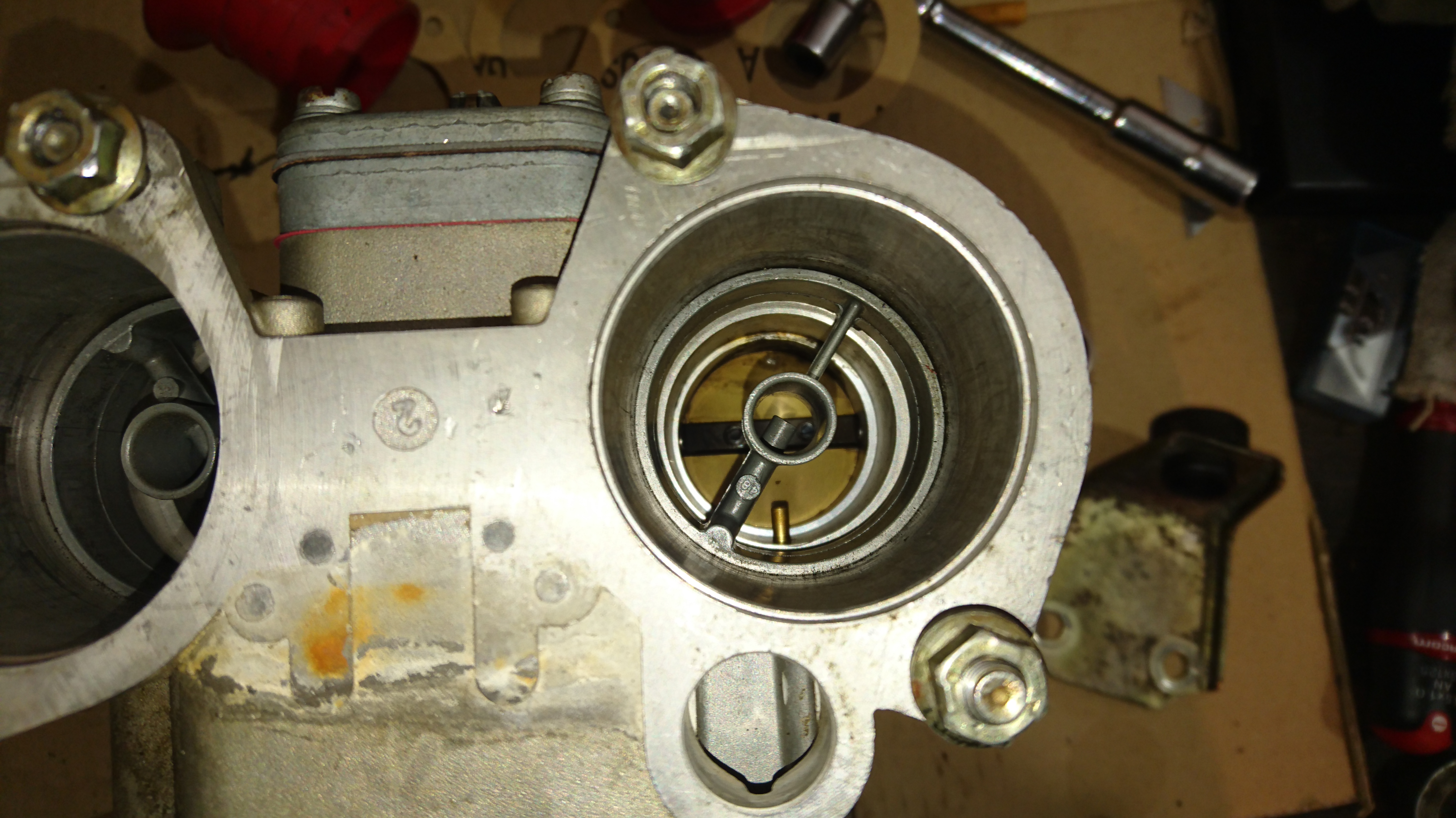

On voit le centreur en 48 et le diffuseur en 34 sur le carbu 11
Et la c'est le drame
On voit le centreur en 48, mais pas de diffuseur. En plus à gauche on voit le centreur tourné de 90° sur le carbu 10
Pouvez-vous m'aider a choisir le bon diffuseur et centreur :crying:
Diffuseur WEBER et Centreur WEBER

Il te faut du 34, c'est d'origine.
Tourné à 90 degrés, je pige pas trop. Il y a bien un droit et un gauche par carbu, ils ne sont pas parallèles :ok:
Tu aurais intérêt à acheter une paire de carbus pour pièces. Ou acheter une bonne paire d'occase et garder les tiens pour pièces...

diffuseur = buse.
Les DCOM de rallye sont busés en 34, pour les 4 corps bien entendu.
Le centreur est de 4.8, pas 48.
4.8 pour 4.8 mm², qui est la section de passage de ce trou.

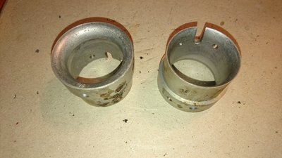

Cet après-midi, j'ai démonté les buses restantes.
Si je ne trouve pas en occasion, de demanderai à un mécanicien de précision si il peut les tourner.
Pouvez-vous me confirmer les cotes suivantes :
Diamètre intérieur : 34 mm
Diamètre extérieur entrée : 48 mm
Diamètre extérieur sortie : 43 mm
Hauteur : 37.3 mm
J'avais dans le fond du garage un Solex d'AX à moitié démonté.
Les centreurs sont identiques en 4.8 mm, les buses sont en 32 mm et de formes différentes et il y a des venturis auxiliaires.
Je suis abattu d'avoir fait tant d'effort pour arriver à un truc aussi con. :crying:
Enfin je ne vais pas lâcher, pour être un jour avec vous sur les rasso. :ok:
A plus

Je viens de verifier les côtes des buses
Tu as tout bon :ok:
