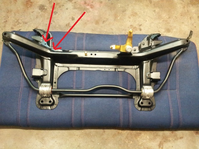

Salut, quelqu'un aurait il une photo pour m'expliquer comment est fixé le cable sur le berceau? Actuellement il frotte sur le cardan et je donne pas cher de lui prochainement...

Il doit y avoir un passe gaine qui lui permet de rester en place.
Ce passe gaine est un clip qui se fixe au berceau sur la partie avant côté triangle (gauche).
Ca fait un débord d'acier avec un petit trou (où ce clip le passe gaine)
Là ou là... je ne sais plus.
Photo JMKE
Photo JMKE

Et ce passe-gaine justement on le trouve où?
Parce qu'en attendant j'ai mis un rislan mais il est en train de me découper la gaine... <_<

Vous auriez une photo de comment il passe à cet endroit?

Gracias!

Merci, je verrai comment le passer correctement avec la fixation sur le berceau "_"
