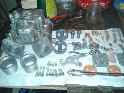

salut , pour moi j 'ai fait dans un premier temp , eau chaude avec de l' ajax et frauter avec une brosse pour dégrossire l 'alu.pour le bac il y a des produit speciale alu pour carbut .moi j'ai mi 70 % de d'eau avec vignaire blanc a 20 % et mir or cuivre 5 % et 5 % d' amoniaque . tout sa a 80 degrais pendant 5 heure .apres bien soufflet temp que sait encore chaud et rincer au nettoyant mécanique qu on trouve avec l'amoniaque ,l'acide dans le commerce .

vraiment efficace ta potion magique!!! beau carbu bien propre!! <oo>

sait une solution comme une autre , je les trouver sur le forum .parcontre je trouve que je les ai pas assez rincer au nettoyant mécanique ,il blanchise .un coup de belle gomme est sait bon
