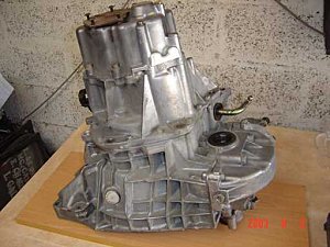

voici une BE3/6 :
remarquer bien la taille du carter de 6 !!!!!!!!!!!! il est enorme !!!
maintenant la photo de la fiche d homologation
le carter de 6 est tout petit !!!!!!!!!!!!!!!!
maintenant la photo d une boite be 6 vitesse vendu par un specialiste en boite be
181_2_240_2_boite_be3_6_crabots_tu_001 fofo.JPG (6.63 Kio) Vu 2485 fois
le carter de 6 est petit les rapport de boites et de ponts sont identique a la fiche d homologation
