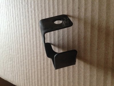

j'ai fais un tour avec un ami , moucher 1 Gti 1,9 au passage et en rentrant un bruit suspect métallique, type "bruit de cuillère" retentit à 200m de la maison.
En la rentrant dans le garage, sur le gravier je découvre une pièce voir la photo svp.
Quelqu'un saurait me dire à quoi cela correspond??
Merci beaucoup,
merci d'avance

Salut Balouba,
merci pour ton aide. Je vérifie demain matin. Suspect le truc. A+

+1,....vérifies que ta patte de maintien latéral d'alternateur ne se soit pas cassée aussi.

j'aurai oublié de resserré un truc sur ta voiture???
non, serieusement c'est une patte qui est fixée sur le devant du cache distribution juste au dessus du triangle de l'alternateur avec une vis BTR soit en étoile pour les non initiés.....

C'est pas une BTR gourou,......c'est une Torxnaas olivier a écrit :j'aurai oublié de resserré un truc sur ta voiture???
Re: Bruit de cuillière - Demande Expertise
C'est ça........................une btr en étoile ce nomme du torx.................pour les non initié
