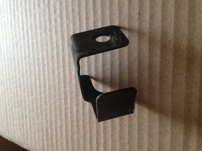

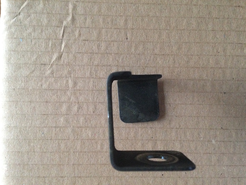

j'ai fais un tour avec un ami , moucher 1 Gti 1,9 au passage et en rentrant un bruit suspect métallique, type "bruit de cuillère" retentit à 200m de la maison.
En la rentrant dans le garage, sur le gravier je découvre une pièce voir la photo svp.
Quelqu'un saurait me dire à quoi cela correspond??

ça maintien le faisceau electrique qui passe au dessus de l'alternateur ça ;)

merci pour ton aide. Je vérifie demain matin. Suspect le truc. A+

+1,....vérifies que ta patte de maintien latéral d'alternateur ne se soit pas cassée aussi. :ok:

non, serieusement c'est une patte qui est fixée sur le devant du cache distribution juste au dessus du triangle de l'alternateur avec une vis BTR soit en étoile pour les non initiés..... :lol: :lol:
