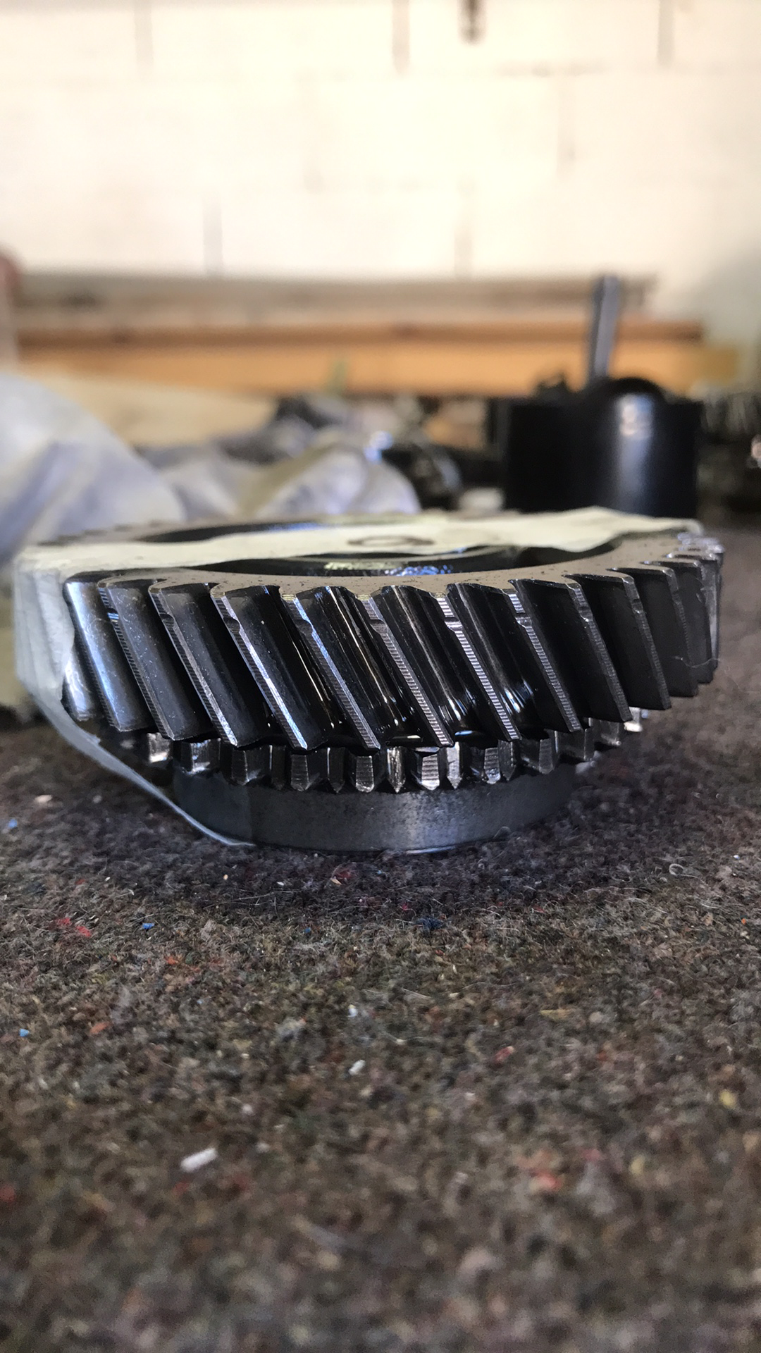

Bonsoir,
J’avais la 4ème qui craquait et j’ai donc démonté pour voir l’état des synchros. Effectivement celle de 4ème était fatiguée.
Du coup je fais un contrôle général de ma BV et il s’avère que le pignon de 2ème montre des signes de faiblesse visuels (elle ne me fait aucun défaut à la conduite). Mais du coup je cherche à le remplacer pendant que les pignons sont tous démontés.
Je recherche donc un pignon de 2ème 39 dents rainuré, comme sur la photo.
Merci de votre aide 😉

Voila la photo
Oui c'est une première version et j'ai vu qu'ils ne sont plus fabriqués.
J'en cherche un d'occaz en bon état...

Avec ce fameux pignon de 2, tu as peu de choix....
Soit tu attends un heureux hasard et tu en trouves un tout seul qui se promène, soit tu acceptes de prendre toute la pignonerie de Pieplanche ....
Il faut savoir que peut de gens ont ce pignon en neuf en stock !! Ils doivent se compter sur les doigts de la moitié d’une main !!!
Ou alors il y a la méthode de la greffe. Prendre la partie malade sur un neuf et la greffer sur ton pignon.
Perso, je te conseille de prendre toute la pignonerie de PP. Tu va gagner ton temps et ton argent !!!
Tu peux aussi essayer de chercher une autre boîte MA5S. Mais avec le risque que ce soit pareil dedans !!
PP connaît très bien les boites MA. Les boites, c’est ses bébés !!! S’il te dit que le sien est bon, tu peux y aller les yeux fermés. Mais faut tout prendre. "_"
Voilà, c’est l’avis du Prez qui ne connaît rien aux boites. :mrgreen: Mais qui a appelé du monde pour se renseigner au sujet de ce pignon de 2.
Ceux qui en ont en neuf ne te le vendront jamais!! Même pas en rêve, ils bossent avec. :ok:

Arrêtez moi si je dis une con*** mais il me semble que l'on peut récupérer un pignon de 39 dents de MA dernière génération et le monter sur une pignonnerie ancienne génération sous réserve que l'on monte l'ensemble pignon/synchro complet car il existe une évolution au niveau des verrouillages des synchros et on ne peut pas panacher pignon, bague et moyeu mais si on prend le complet ça marche.

:lol: ce n'est pas compatible Lilive, les deux pignons n'ont pas le même "module", c'est à dire la forme de la dent pour simplifier. Donc pas interchangeable :crying:
