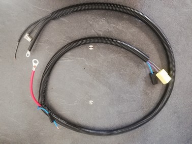

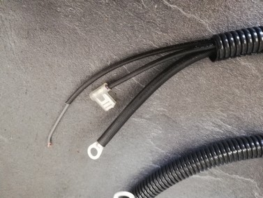

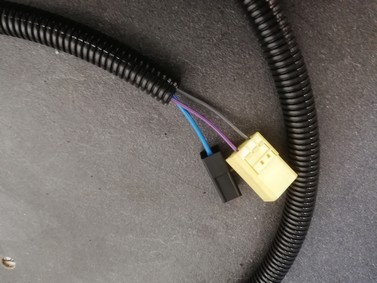

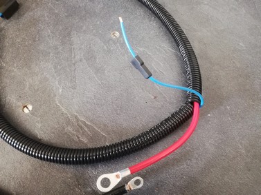

Un aperçu de ce que ça va donner, pour l'instant c'est pas fini, j'ai pas encore les connecteurs au bout des fils, pas les gaines thermos etc...
Vue générale:
Raccordement sous la bobine:
Coté démarreur:
Coté alternateur : (notez la gaine de protection thermique)
