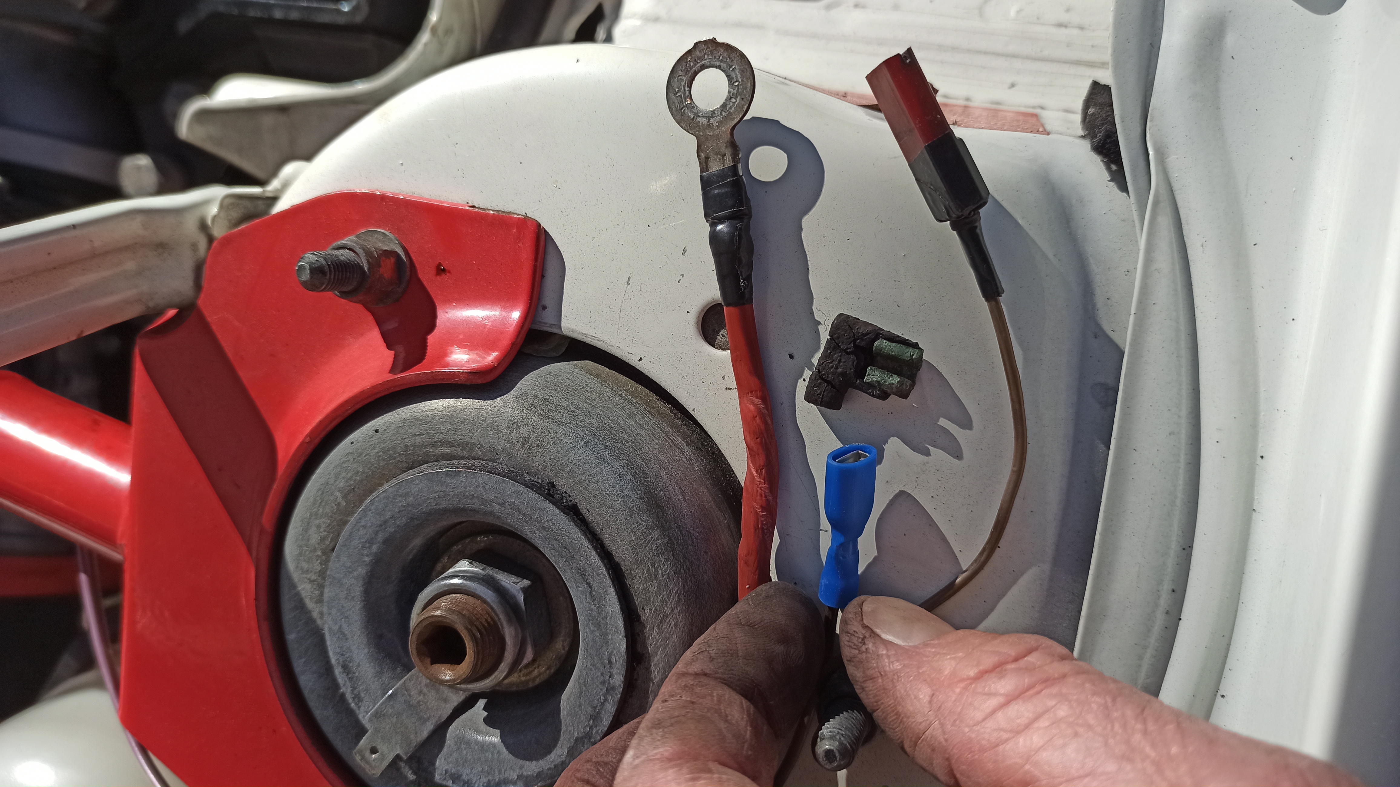

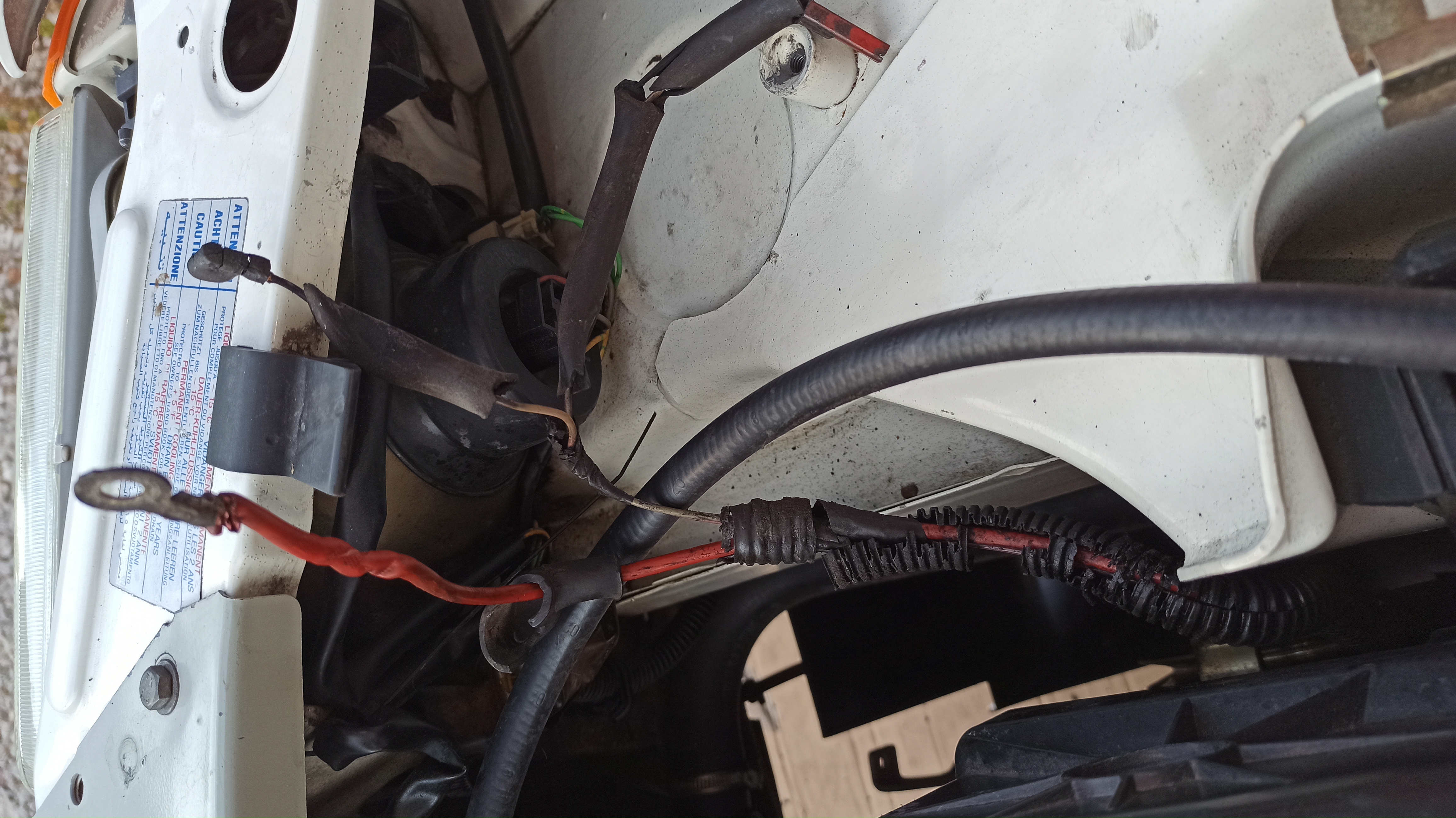

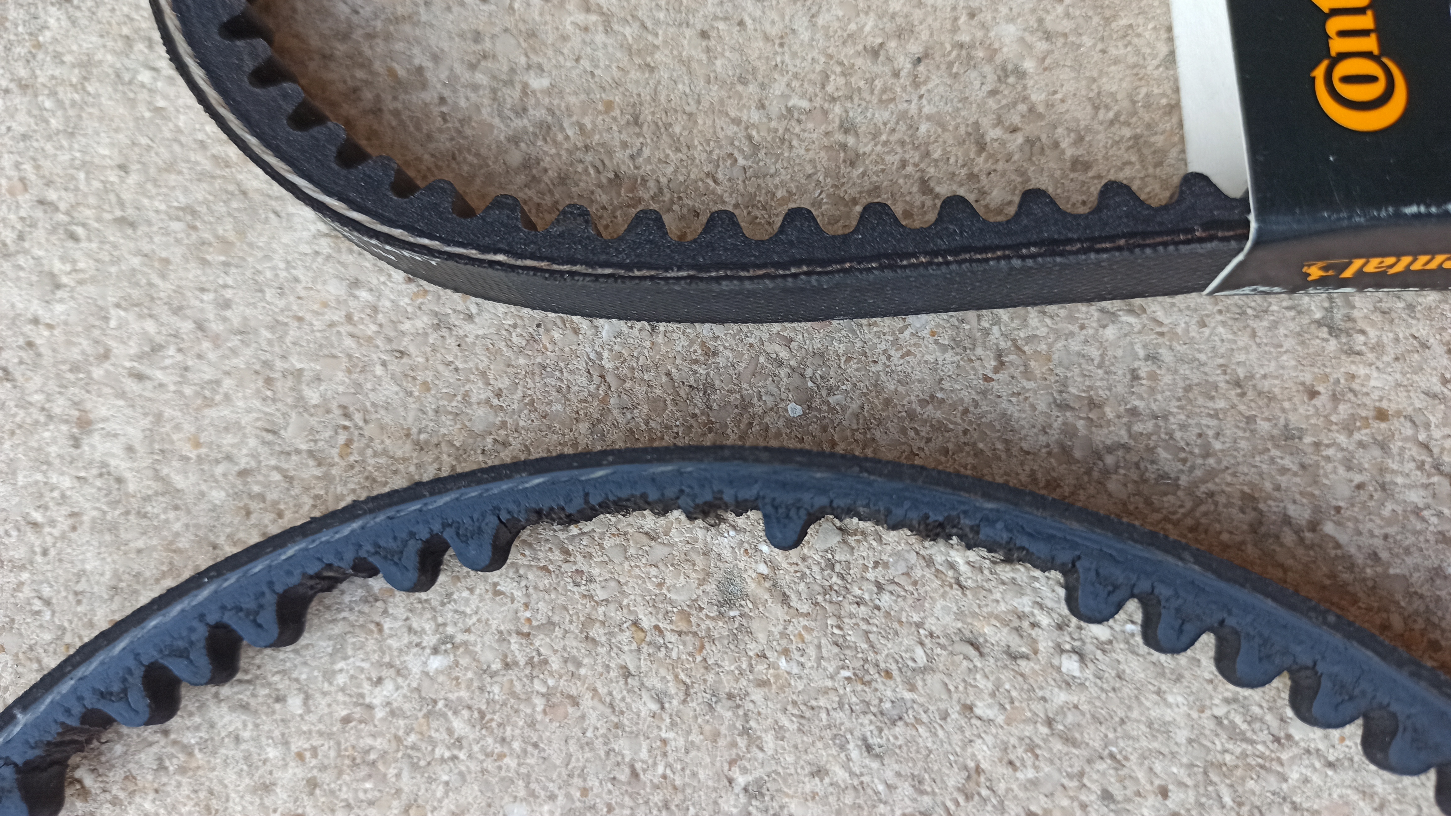

Salut mes petits poulets,
Après une vidange, je me suis aperçu que ma courroie d'alternateur était bien "cuite"
En voulant la remplacer, j'ai démonté l'alternateur pour nettoyage et inspection, et là ... pleins de petits morceaux de gaine cramée sont tombés au sol.
L'état général du faisceau à cet endroit mérite d'être refait, comme pour beaucoup je suppose.
Alors je vais mettre une emplâtre mais l'idée d'un faisceau neuf de remplacement mérite vraiment d'aller à son terme.
Alors Clemsky28, aurais-tu une visibilité pour terminer ce projet ?
Ou si ce n'est plus d'actualité, le projet pourrait être repris par nos partenaires ?
Je pense que les commandes seront au rdv

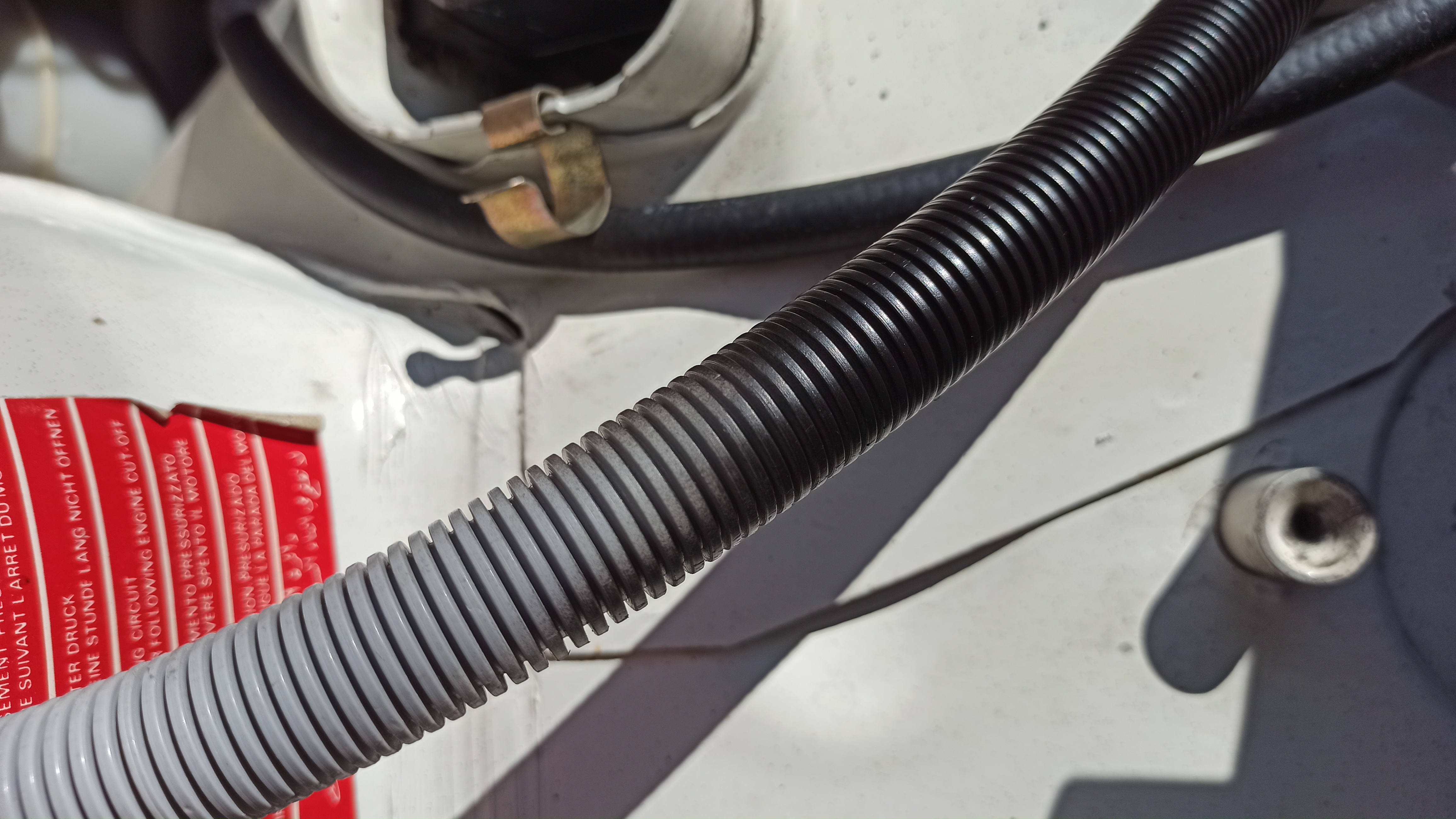

Pour le moment, j'ai "rénové" mon faisceau avec une gaine électrique peinture noir HT et une cosse neuve pour le mano-contact de pression d'huile.
