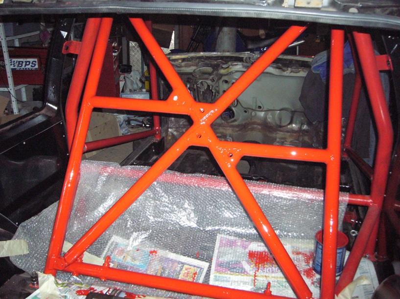

SÉRIEUX!!!!! Y A DES CONCURRENTS QUI ESSAYENT DE FEINTER LA RÈGLEMENTATION?????
moi je m'en fous, si il y a un truc sur lequel je n'ai pas lésiné c'est bien la sécurité....

vivi va voir mon post... 2h30 en galérant un peu....Robbi a écrit :Tu as fini les modifs?MclPrimo a écrit :moi je m'en fous, si il y a un truc sur lequel je n'ai pas lésiné c'est bien la sécurité....
