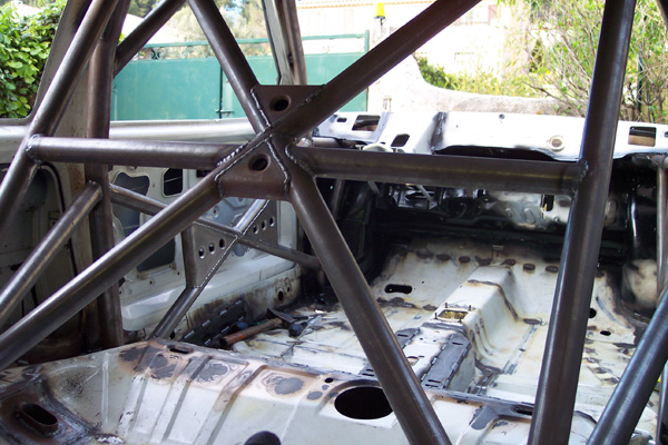

ça bosse dur ....jeudi .....samedi et aujourd'hui..avec l'aide de Mimi.....la mise a jour de blog bientot. :)
il est 10H00....on va pouvoir faire du Bruit...(les voisins) :angry:

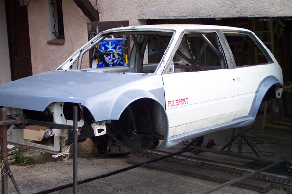

Ont viens de finir ....la caisse est appretée(2 apprêts 1 phosphatant pour le traitement complet de la caisse et ensuite après un 2ème ponçage total l'apprêt definitif).....du beau travail de TITAN, merci a mon fils Mimi pour sont énorme coup de main pour faire avancer le BÊTE :ok: ...les photos bientot sur le blog

<oo> ah voilà!!! j'allais dire qu'il fallait changer le titre du post en le remplaçant par :"Stockage de l'ax à RORO" <_< :lol: :lol: :p
Vivement les photos!!
Tu l'as acheté ou le phosphatant stp?

le phosphatant n'est pas un apprêt, mais une peinture spéciale pour traiter les toles de l'oxidation en général très utilisé pour la rénovation de veille voiture de collection.
1 litre : 33,72 HT + le durcisseur 18,38 Ht. le melange se fait 1 pour 1 soit pour 1 kit : 2 litre de produit.
ensuite il faut ponçer pour poser l'apprêt....puis il faudra ponçer l'apprêt pour mettre la peinture finale......tout ça pour dire ......du travail de TITAN :o
