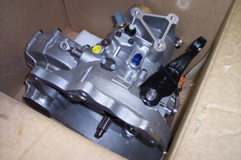

ze_king a écrit :oui mais c'est beau !
c'est quoi les caracteristiques ?
1ère 2ème 3ème 4ème 5ème
Primaire 12 16 17 20 21
Secondaire 36 34 28 27 24
Marche Arrière
Primaire 12
Renvoi 19
Secondaire 34
option couple court : 12x57..... ce qui devrait donner en roue de 15 ......148Km/h ..
DONNEES TECHNIQUES AUTOBLOQUANT
Autobloquant triple disques de friction et plateaux presseurs à rampes agissant assymétriquement à
l’accélération et à la décélération (pentes 35°/90°).
Image ImageImageImage

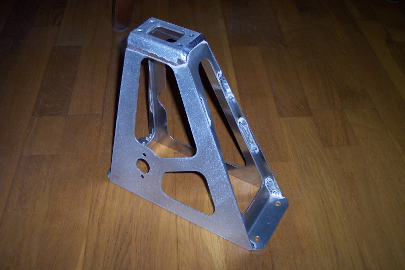

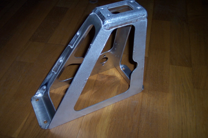

Support levier 520Grammes :rolleyes:
