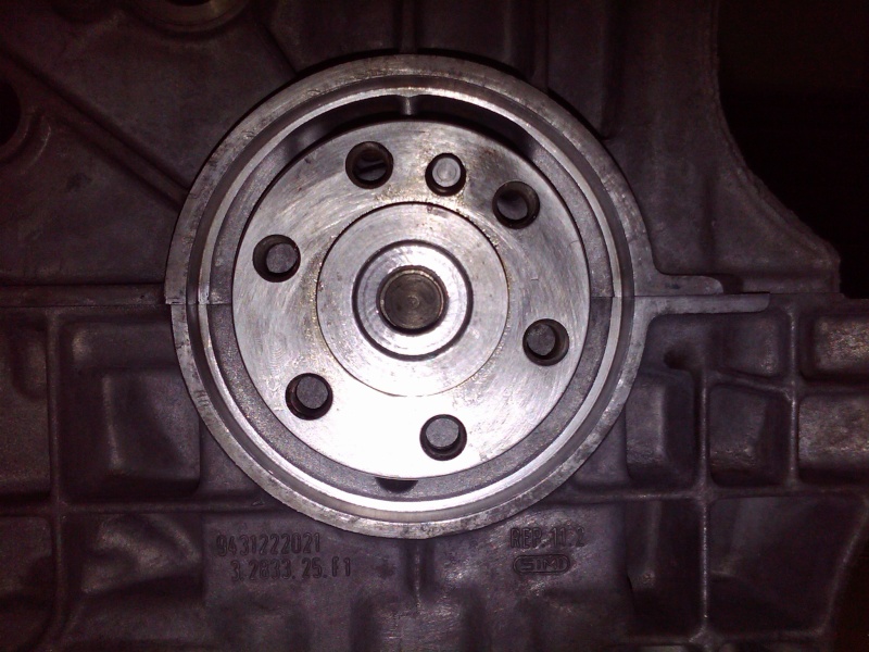

Quelques NEW'S
le collecteur 106 Kit Car (3y) est parti chez dalluz pour refaire l'embout de sortie (qui avait été modifié pour une ligne gr n)..............................il va revenir avec la ligne complète Inox Diamètre 60,3. (Merci à mon Nouveau Sponsor)
La commande de la Boite c2r2 et de son embrayage avec volant de C2S1600 est partie.................

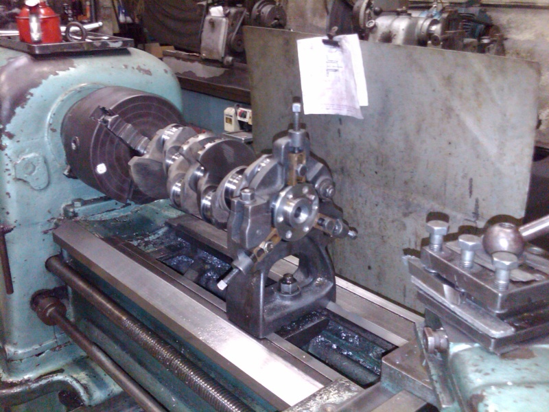

On attends tout ça avec impatience, pour voir et realiser les modifications à venir.........................la plus chiante est la modif du vilo ...........mais nous avons peut-être une solution pour ne pas demonter.
Voilà ce qu'il faudra faire.
A+ Roro
A+ Roro

Salut Roro,
j'ai pas compris ce que tu voulais faire à ton vilebrequin???

L'usiner pour pouvoir adapter le volant moteur de C2 S1600 dessus je penseJacques G a écrit :Salut Roro,

Je suppose que non, car dans ce cas c'est beaucoup plus simple de réaléser le volant-moteurRobbi a écrit :L'usiner pour pouvoir adapter le volant moteur de C2 S1600 dessus je penseJacques G a écrit :Salut Roro,

Jacques G a écrit :Je suppose que non, car dans ce cas c'est beaucoup plus simple de réaléser le volant-moteurRobbi a écrit :L'usiner pour pouvoir adapter le volant moteur de C2 S1600 dessus je penseJacques G a écrit :Salut Roro,
Salut,
Non, ce n'est pas pour adapter le volant moteur de C2 S1600, qui lui se monte sans aucun soucis, mais c'est les canelures de l'arbre de boite qui viennent toucher le vilo, il faut donc usiner un epaulement pour eviter le blocage en force de l'arbre.
la sourse de la modif vient de CS et les photos de personnes qui ont réalisées ce montage.

Arf, le c..Jacques G a écrit :Je suppose que non, car dans ce cas c'est beaucoup plus simple de réaléser le volant-moteur
Merci de la précisionaxfn1 a écrit : Salut,
Non, ce n'est pas pour adapter le volant moteur de C2 S1600, qui lui se monte sans aucun soucis, mais c'est les canelures de l'arbre de boite qui viennent toucher le volant moteur, il faut donc usiner un epaulement pour eviter le blocage en force de l'arbre.

C'est peut être con ce que j'vais dire, mais c'est pas plus simple de raccourcir l'arbre primaire de boite???
Avec une bonne meuleuse...mais dites pas que c'est moi qui l'ait dit
