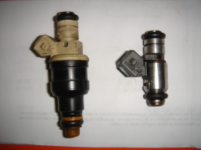

les injecteurs sont fixés sur la rampe ; la rampe est quand à elle vissée sur la culasse ce qui bloque les injecteurs . Le joint thorique fait l'étanchéité

Ca serait plus facile avec des filetages,un bouchon fileté avec un loctite d'étanchéité et zou
mais ce n'est pas le cas

Tout à fait... Tarauder les puits et bouchonner.
Bouchons maison.
Avec des bouchons de vidange...
Bouchons maison.

Effectivement tu as raison tu n'y connais rien lol
Les injecteurs sont simplement emmanché dans la culasse, il existe des bouchons de remplacement
