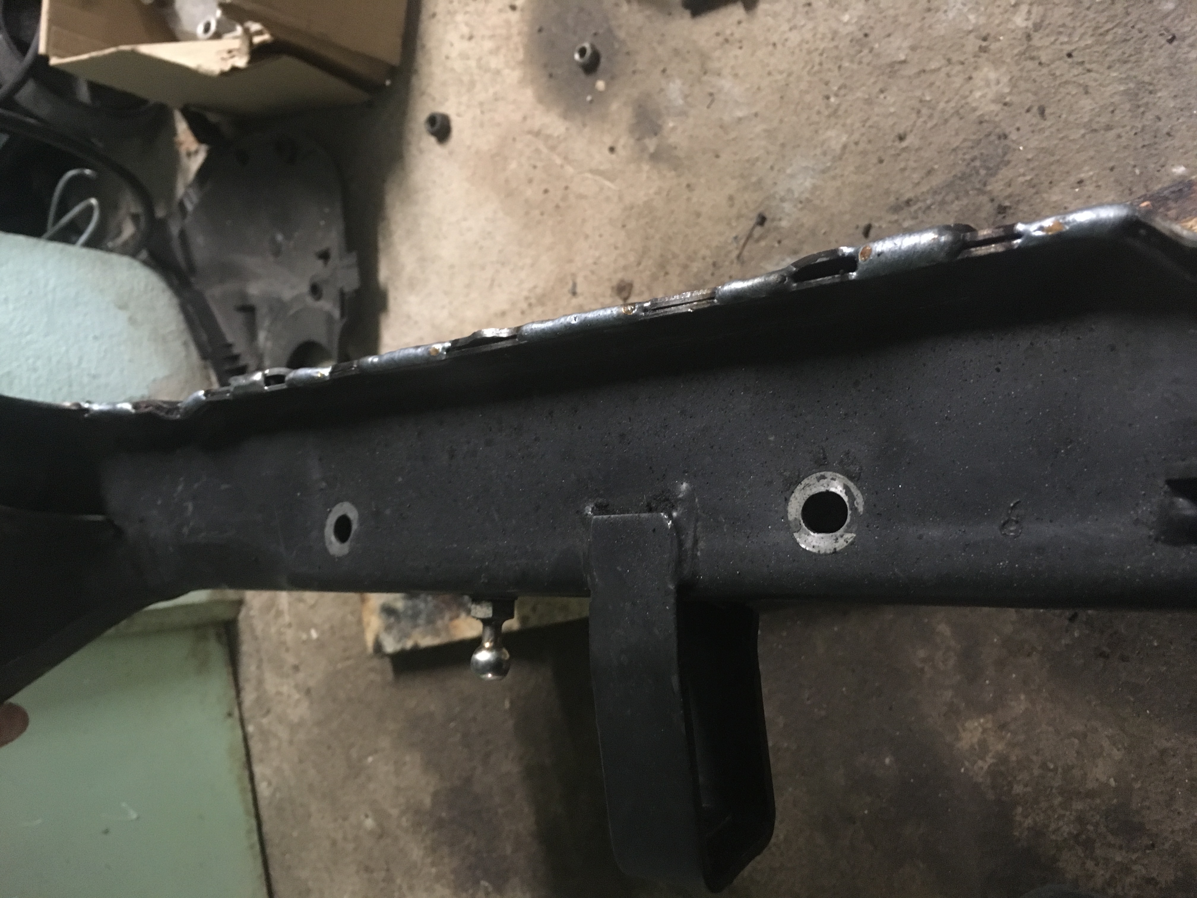

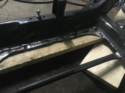

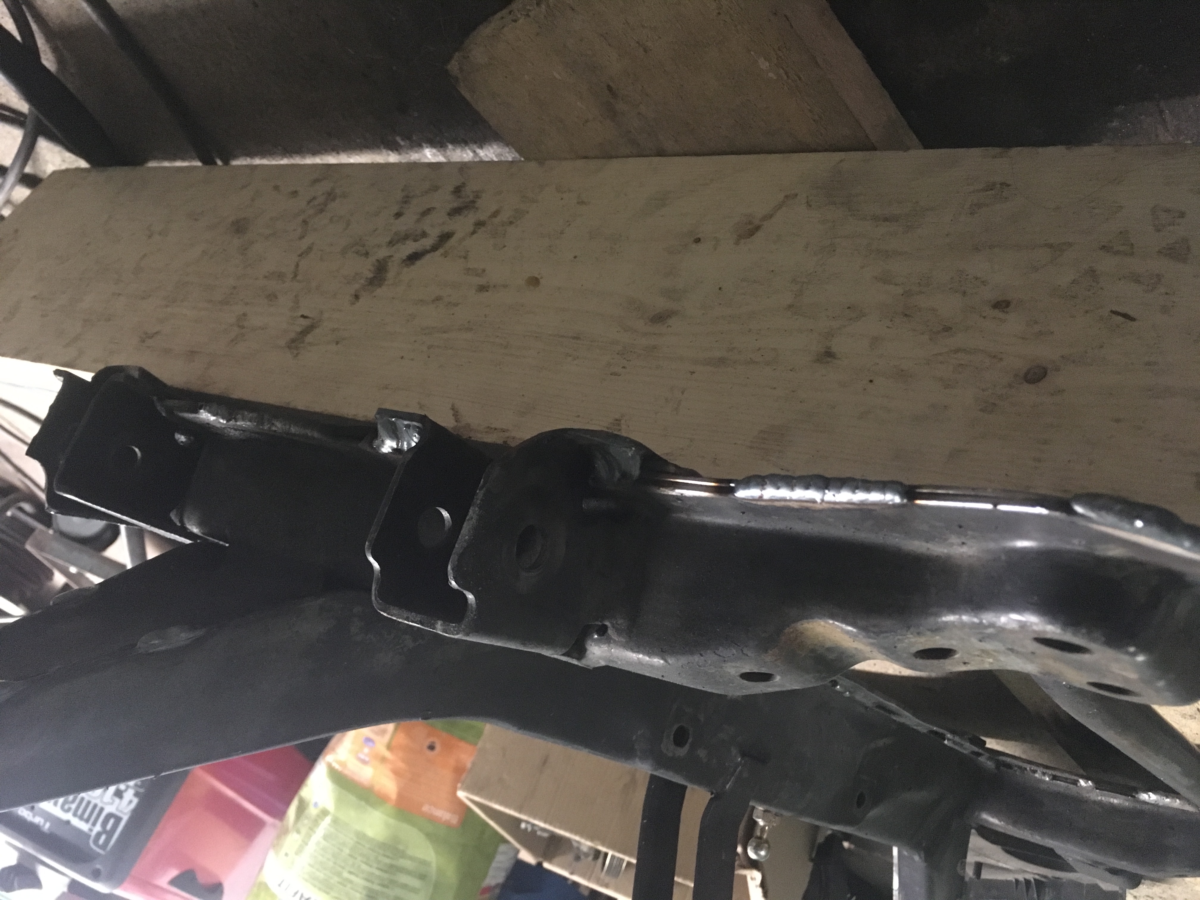

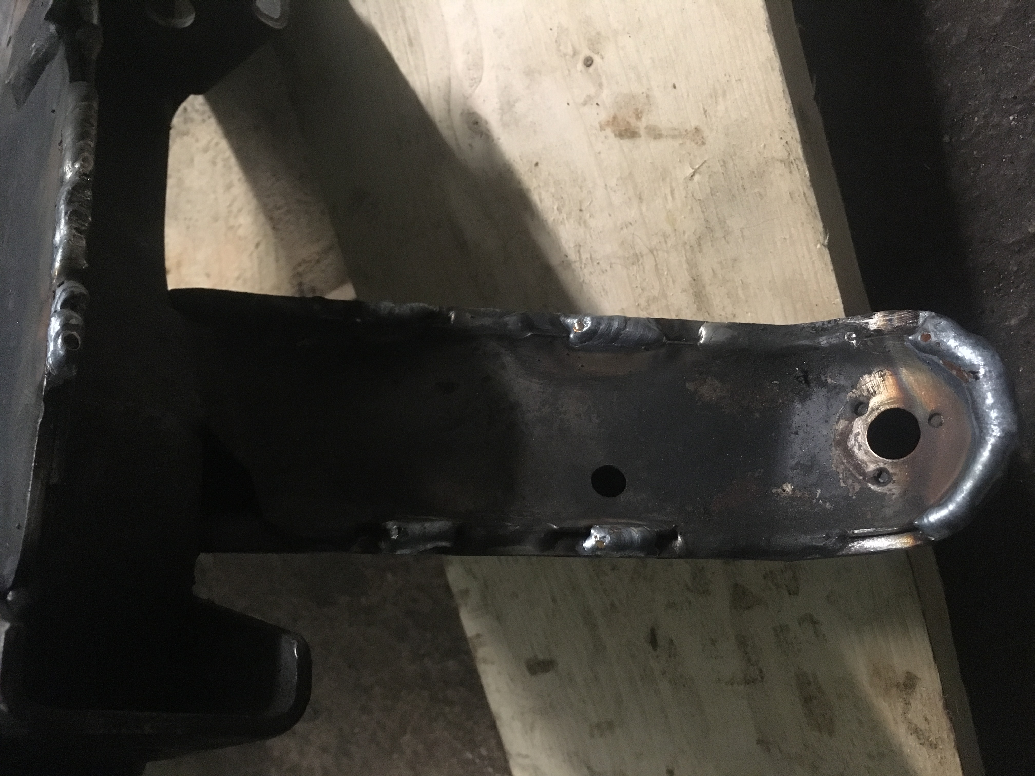

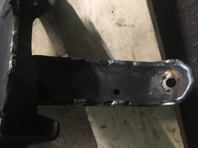

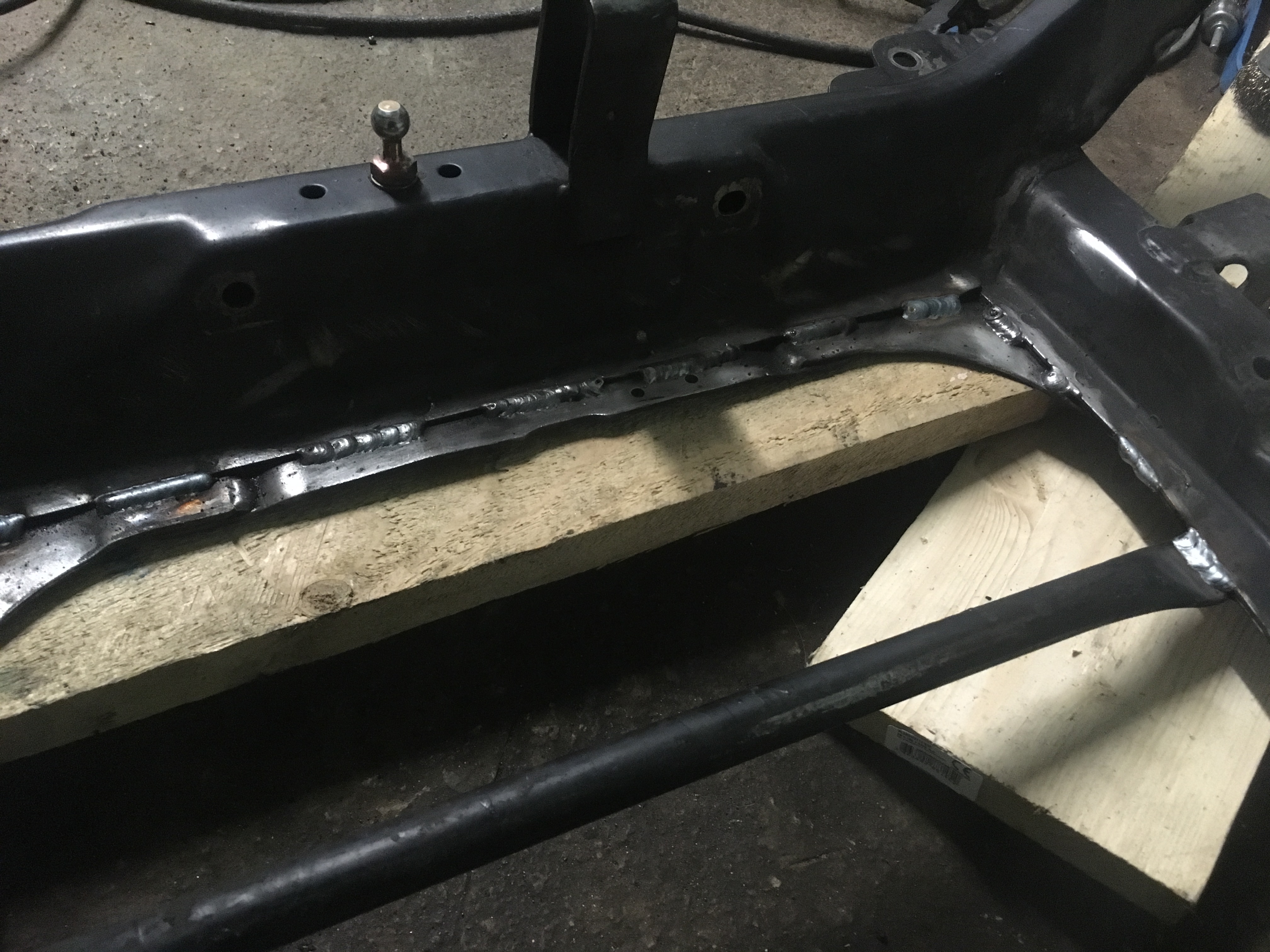

jeremy30
Messages : 3008
Localisation : Finistère
A remercié : 213 fois
A été remercié : 181 fois
Re: Renforts de berceau
Message par jeremy30 »
J’ai également cherché des plans pour ces renforts, en vain.
J’ai hésité à faire des gabarits en carton, puis j’ai préféré ne pas trop le modifier, sachant qu’il est quand même préférable de souder ces renforts sur « banc ».
Du coup je me suis contenté de le ressouder.
