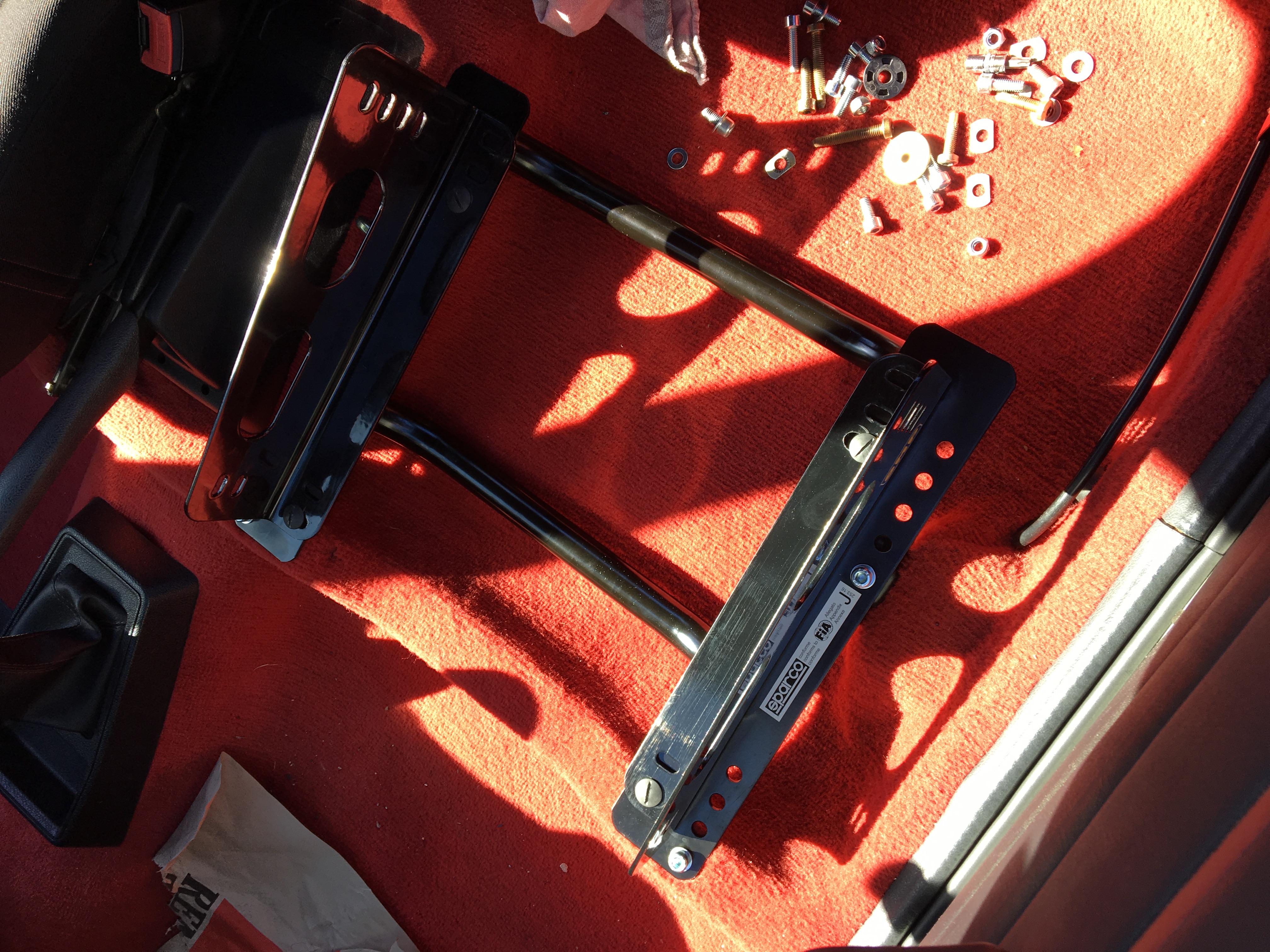

Salut à tous.
Je viens vers vous pour plusieurs petits renseignements.
Mi-octobre il y a une petite ballade vers chez nous et je voudrais y participer.
J'ai remis la main sur mes baquets qui étaient dans ma 106 s16 et je voudrais les monter dans ma rallye.
Je voulais savoir quelle platine choisir pour la fixation des baquets ?
Et je voulais savoir comment est-il possible de fixer les harnais sur la caisse sans la modifier a savoir les platines à souder ou percer la caisse.
Pour info mes baquets sont des sparco PRO DRIVE et les harnais des RRS en 3" et 4 points.
Merci par avance , au plaisir de lire vos réponses. :D :D

Pour 205 il te faut cette platine :
http://www.auriolracing.fr/peugeot/2802 ... o-205.html
Soit ton baquet se visse par dessous et tu as tout loisir de le visser dans la platine déjà percée (sparco compatible evidemment)
Soit il te faudra des équerres si tu es en fixation latérale.
http://www.auriolracing.fr/487-fixation ... glissieres

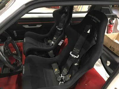

Pour les harnais, c'est à mousqueton/oeillet ou à visser ?
Si c'est à visser, tu le visses sur les vis de ceinture d'origine.
Si c'est à oeillet : visser les oeillets à la place des vis de ceinture.
(solution non homologuée FFSA mais reçu jusqu'à présent au CT)
Ceinture arrière basse (sous la banquette) pour les sangles d'épaule ;)

Merci beaucoup Jean pour la réponse.
Les harnais sont des fixations avec des œillets a visser. Mais pour les fixer côté frein à main, tu les fixe où du coup ??
J'ai essayé de faire des recherches sur internet mais pas trouver de photos explicite.
Merci par avance.

Je n'ai pas les oeillets, je ne sais pas comment côté frein à main ça peut faire.
Si la tige filetée est assez longue tu peux faire comme moi :
J'ai vissé la sangle ventrale côté frein à main par la vis qui tient la platine de l'autre siège (ça croise les sangles au dessus du levier de FAM).
Si l'oeillet peut jouer le rôle de vis, ça doit fonctionner.

jean a écrit :Je n'ai pas les oeillets, je ne sais pas comment côté frein à main ça peut faire.
Merci Jean !! :ok: :ok: :ok:
J'ai suivi tes conseils pour les platines, j'ai donc acheté celle que tu m'as envoyé le lien chez Auriol. Super boutique super rapide :ok: :ok:
