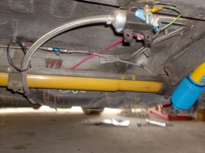

Juste une petite remarque...
Ton circuit d'essence...Demande à M.CHAMARD ce qu'il pense des colliers serflex (même anodisés !) sur de la durite avia...
J'ai pris une remarque aux vérifs du slalom de Marmande il y a deux mois ! Interdit !!!
ça m'a coûté 90€ de raccords...Sur la pompe (immergée) il faut mettre du collier serti (et pas à vis).
<_<

Yann64 a écrit : Ton circuit d'essence...Demande à M.CHAMARD ce qu'il pense des colliers serflex (même anodisés !) sur de la durite avia...
<_<
en F2000 sur du basse pression, en principe, ça passe (ce n'est pas du tout pareil sur une injection ;) )
De toutes façons, sur la pompe (qui n'est pas imergée :blink: ), on n'a pas le choix, il est impossible de mettre des raccords vissés :crying:
<_<
Tout à fait Jean-Luc ! J'avais un peu oublié cette grosse différence :blush: (Je suis en injection)
Par contre sur la pompe ??? Un préparateur m'a dit de mettre un collier serti (type montage origine) plutôt que ces jolis serflex (tuning ! Interdit !!! m'ont dit les techniques :lol: )
Et c'est ce technique (de mon ASA) qui m'a confirmé avoir appelé Chamard...

Yann64 a écrit : Un préparateur m'a dit de mettre un collier serti (type montage origine) plutôt que ces jolis serflex (tuning ! Interdit !!! m'ont dit les techniques :lol: )
comme ça ;) (ils ne m'ont jamais embetés en tous cas :unsure: )

Message par Yann64 »
:bien:
Comme ça !

De mémoire, je n'ai jamais vu un commissaire quel qu'il soit se coucher sous la voiture pour vérifier le type de collier sur la pompe... <_< :mrgreen:
Mais c'est vrai qu'on utilise les mêmes que J-L et pas de problème! :)

laurent13 a écrit :De mémoire, je n'ai jamais vu un commissaire quel qu'il soit se coucher sous la voiture pour vérifier le type de collier sur la pompe... <_< :mrgreen:
Je te rassure !
Moi non plus je n'ai pas vu de commissaire aller vérifier sur ma pompe (immergée donc sous trappe) si mes colliers étaient conformes...
Par contre j'avais les colliers anodisés sur régulateur et filtre à essence et là...Verboten ! :mrgreen:

La durit en sortie de pompe me parait exposée,la faire passer au dessus de la poutre du train arrière aurait été plus judicieux ;)

oliv'fast&furious a écrit :La durit en sortie de pompe me parait exposée,la faire passer au dessus de la poutre du train arrière aurait été plus judicieux ;)
j'ai essayé, mais au dessus, elle frotte sur les barres et la poutre, ce n'est pas forcement mieux :crying: (en slalom, j'ai peu de risque de l'arracher :mrgreen: )
ha ok,dsl,j'ai cru que c'était celle de fred :blush: pour du slalom ok,mais en rallye,je ne roulerais pas comme ca :unsure:
