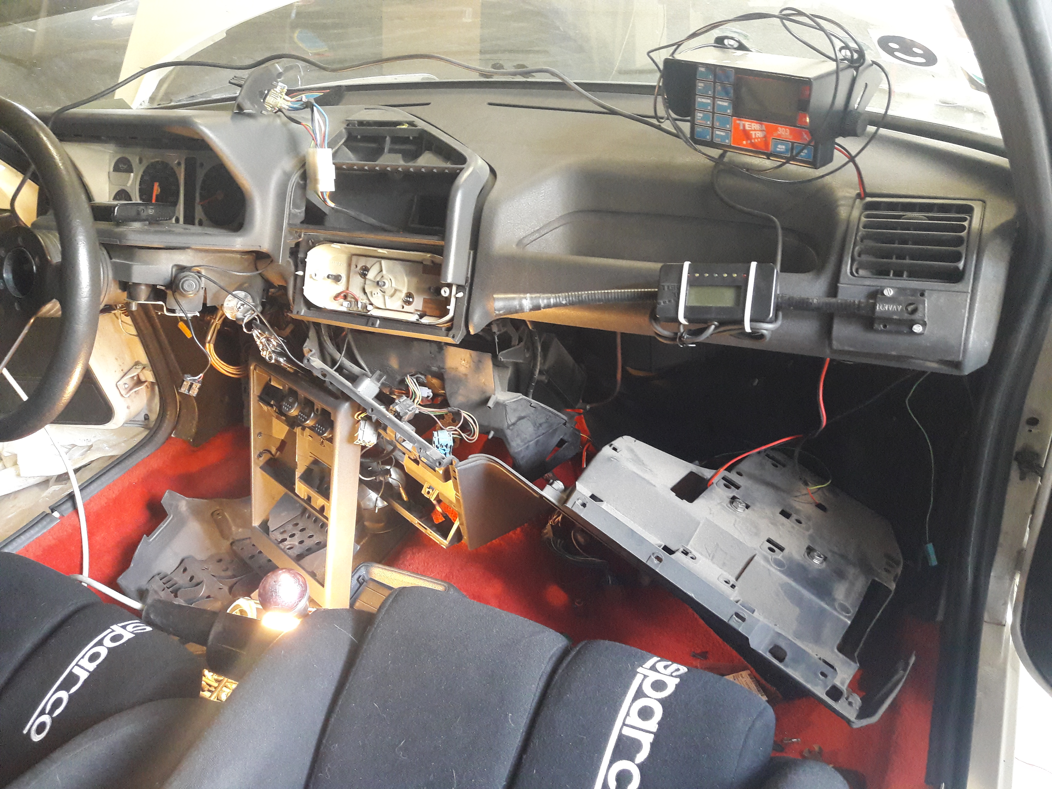

Boîte en place, plus qu'à fignoler et ranger les câbles.

Tout ça pour passer juste 1 câble <_<

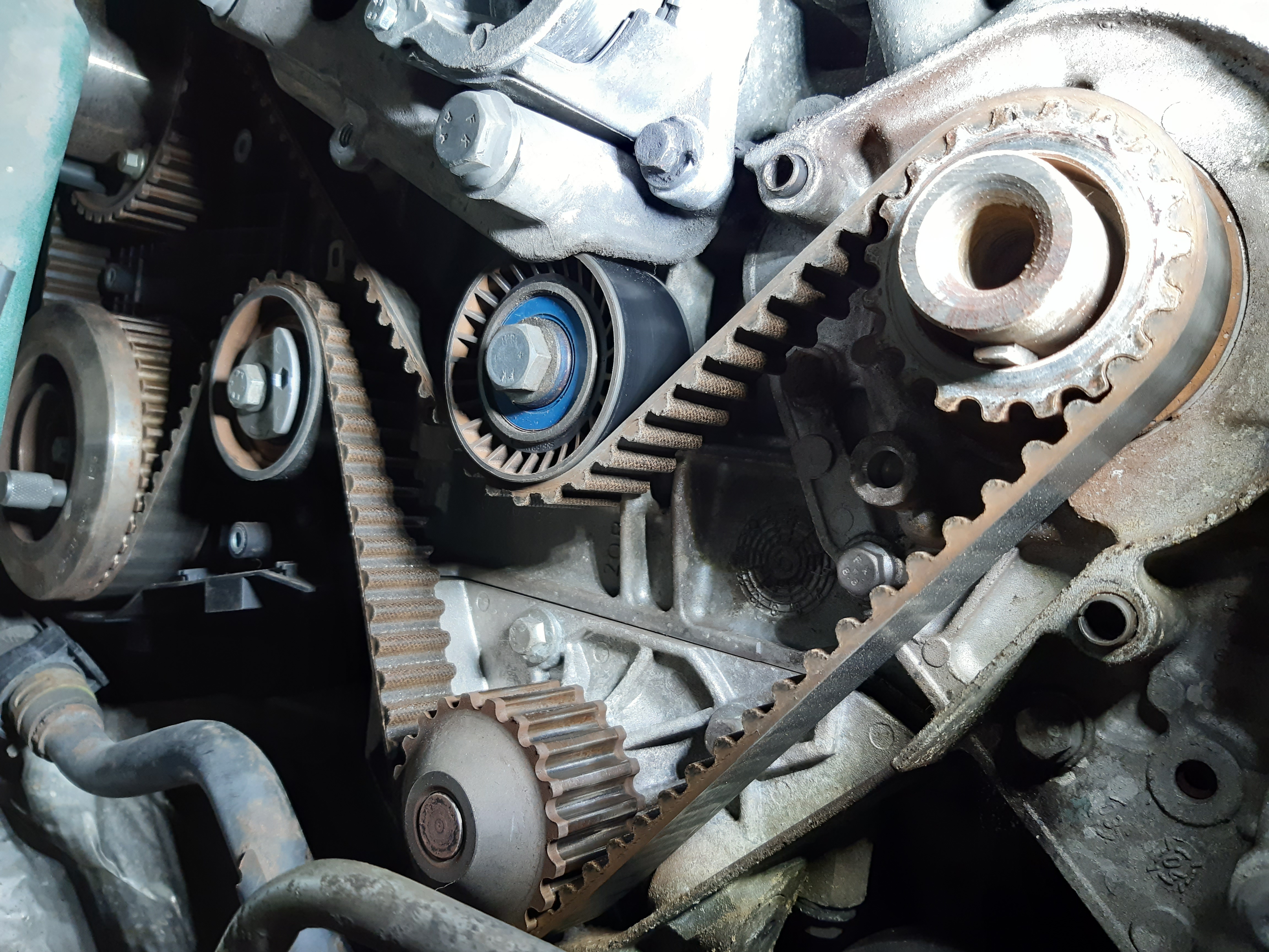

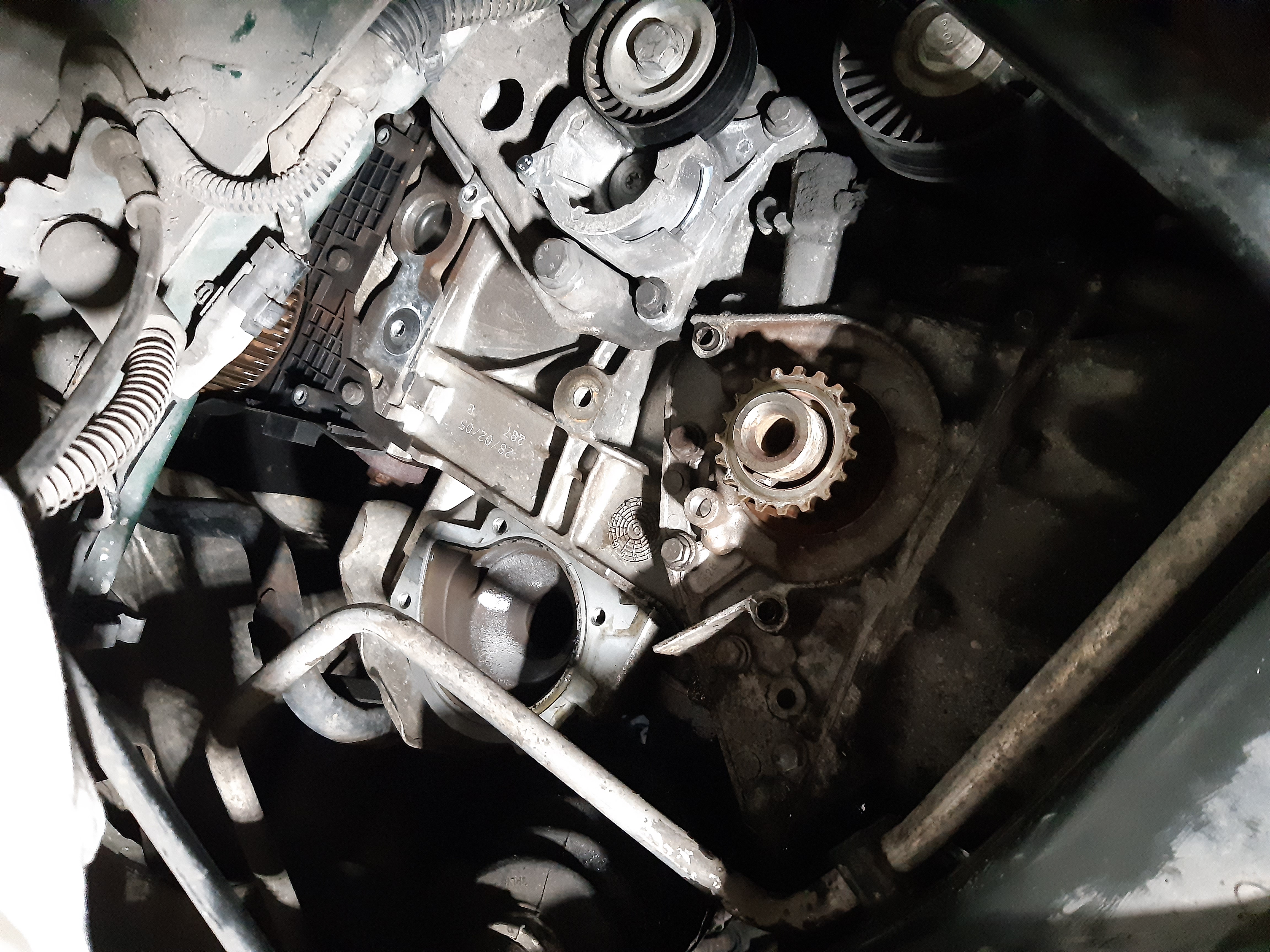

Je me suis lancé dans le remplacement de la distribution du géant vert :mrgreen: l'accès aux poulies d'aac sont galères, surtout quand le cache superieur de distribution ne sort pas et qu'il faut démonter le support moteur pour que ça passe <_< merci aux ingénieurs ...<_<

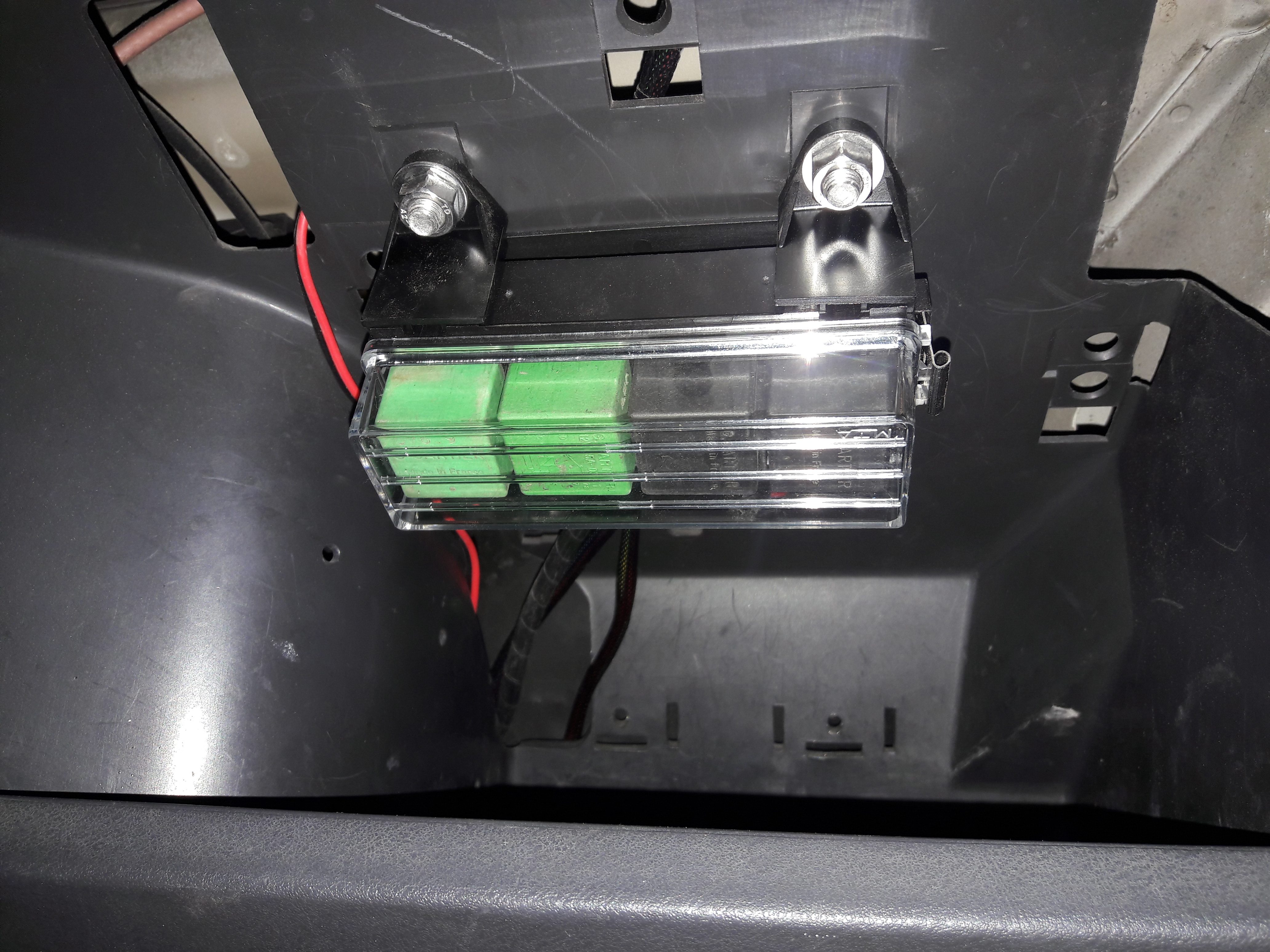

Yannou a écrit :Petite avancée ce midi ^_^ 20200424_120607.jpg
C’est propre comme montage. :ok:
Ils commandent quoi tes inters ?
Les clips du cache sont suffisants pour qu’il ne sorte pas quand tu actionnes les inters ?

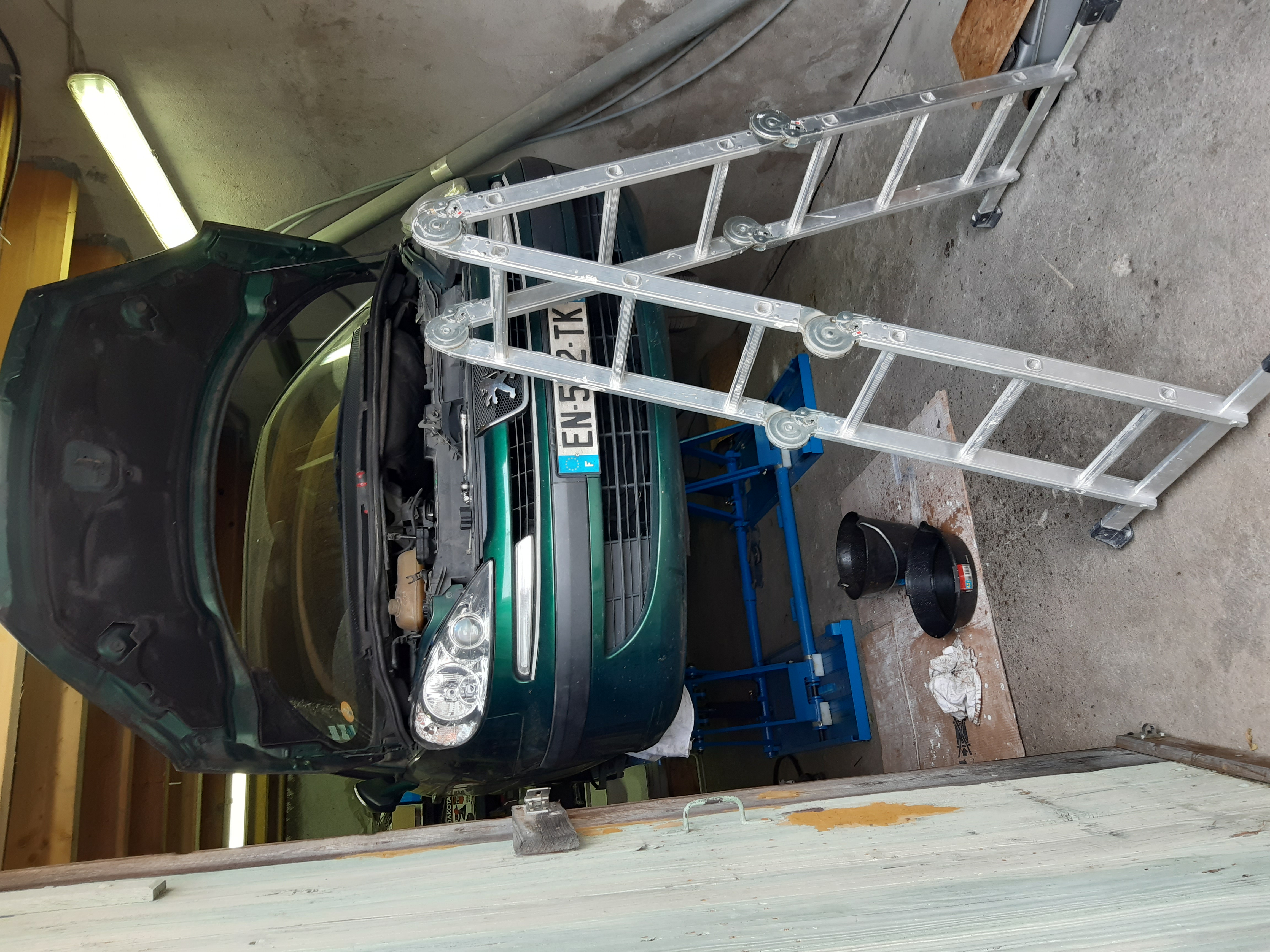

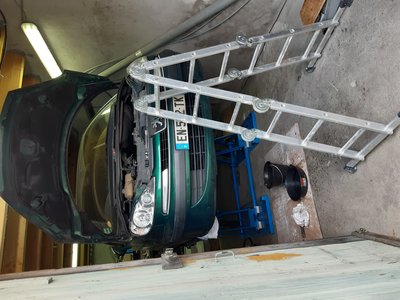

Sympa le circuit de kart de la distri !! <oo>
Dans mes souvenirs, tu étais grand. Mr fait sa distri avec une échelle !!! :mdr:

Oui l'échelle c'est pour faire le rinçage du circuit de refroidissement ,le vase d'expension était un peu haut du coup :blush:

Faut pas être trop brutal, de la délicatesse
C'est pour faire comme dans les avions et les autos de course, tu bidouille des inters avant le décollage B)
Il y a le lecteur de carte copilote, les pompes à essence, le 2eme ventilateur et la post combustion.

Tu mets tout ça sur la blanche? :huh:

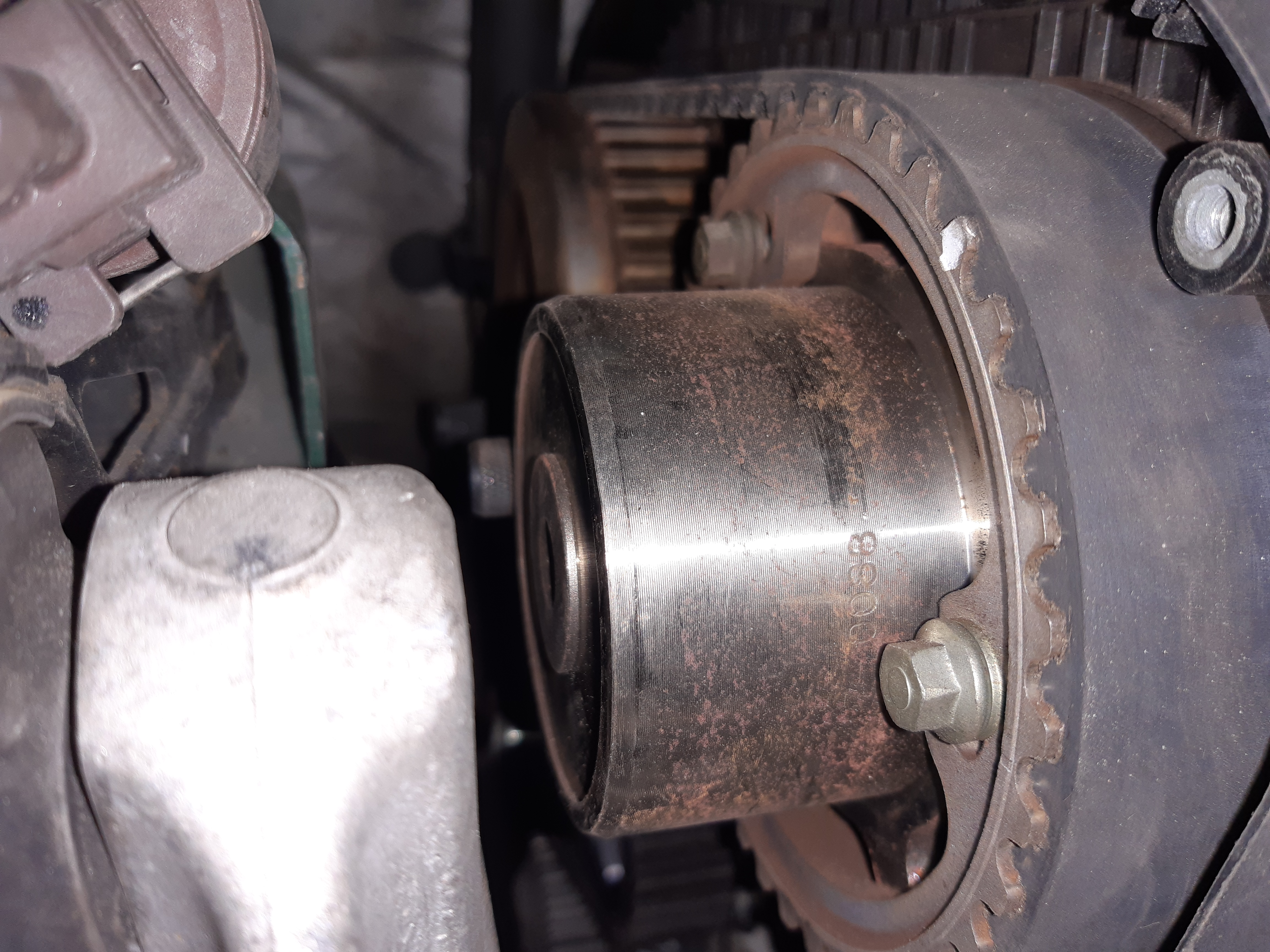

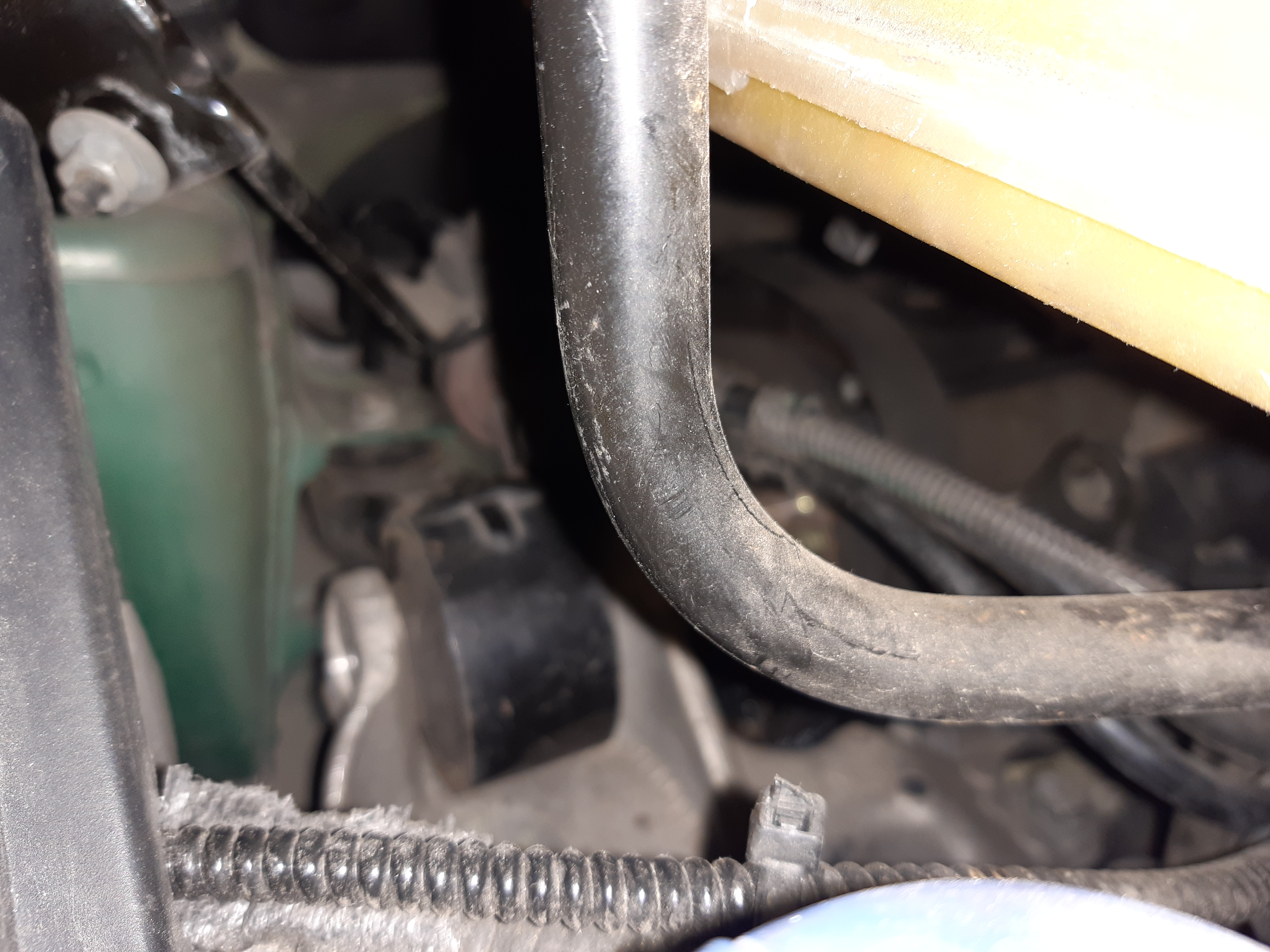

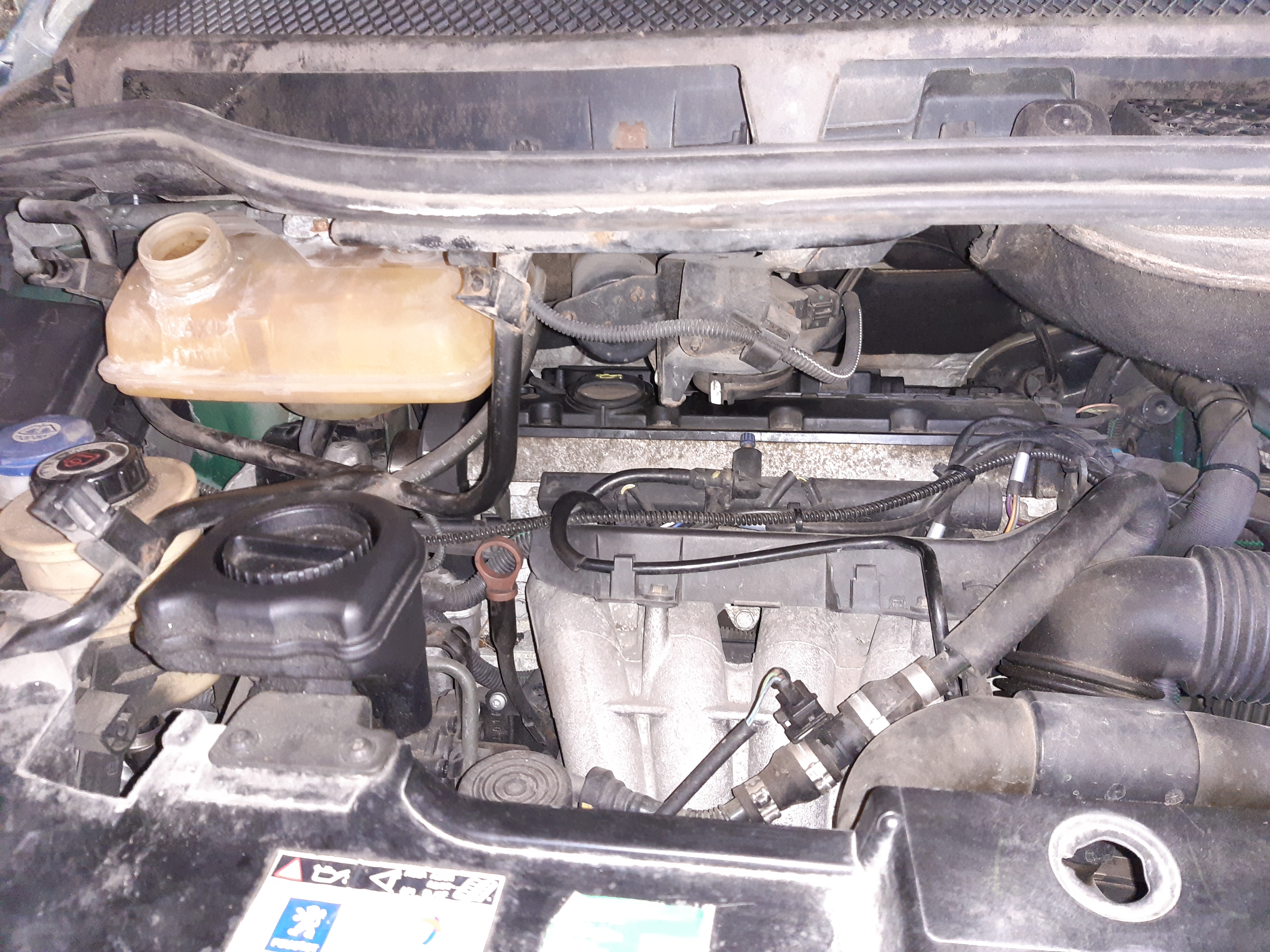

L'accessibilité moteur :wacko: notez
le dephaseur hydraulique sur la poulie d'aac d'admission :ok:

:blink:
Et bien ça donne pas trop envie :ph34r: :mrgreen:

Rajoutes-en des faux avec des noms de missiles, ça fera classe :lol: :lol:

J'espère que tu as pigé le vilo avant de sortir la vis du pignon car ce n'est pas claveté sur ces moteurs <_<

Oh l'idée à la con qu'elle est bonne :lol:
Oui Off, c'est sur la blanche.
On est encore loin de poser des boutons sur la bleue :rolleyes:

Oui je connaissais ce montage,je l'avais déjà eu sur la 406 ;)
