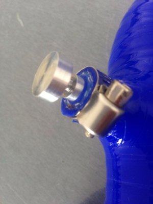

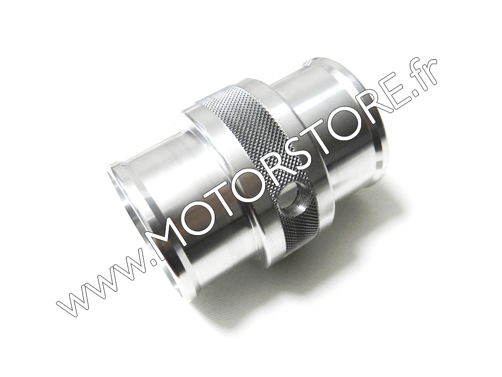

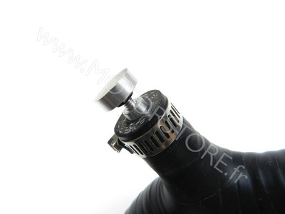

Réponse de flexeo :
Pour la réduction de la durite araignée, c'est très complexe dans le cadre d'une refabrication silicone car ce n'est pas du moulage (comme cela l'était pour la partie plastique dure de votre durite d'origine).
La solution serait d'y adapter une pièce aluminium qui raccorderait chaque bras de l'araignée mais qui signifierait qu'il faille les éloigner afin de couper, place la pièce aluminium réductrice, et y mettre les colliers. Niveau étanchéité c'est moins bien qu'en une seule partie, mais je craints que l'on ai pas la possibilité de faire mieux pour rester dans des coûts raisonnables.
Autrement, je sais que les refabrications actuelles, qu'elles soient en silicone (Redox, Mespiècesautos, GT Performance...) ou en caoutchouc (Retrautosport etc.), n'ont pas cette réduction. Pour une utilisation très sportive, il est toujours mieux de respecter la conception d'origine, en revanche pour une utilisation balades et conduite sportive de temps en temps, aucun effet néfaste s'appliquera au moteur sans la réduction. Cela m'a été confirmé par Batteux Compétition, spécialiste du modèle.
Et pour la purge :
Et pour la purge :
