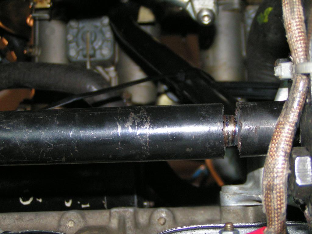

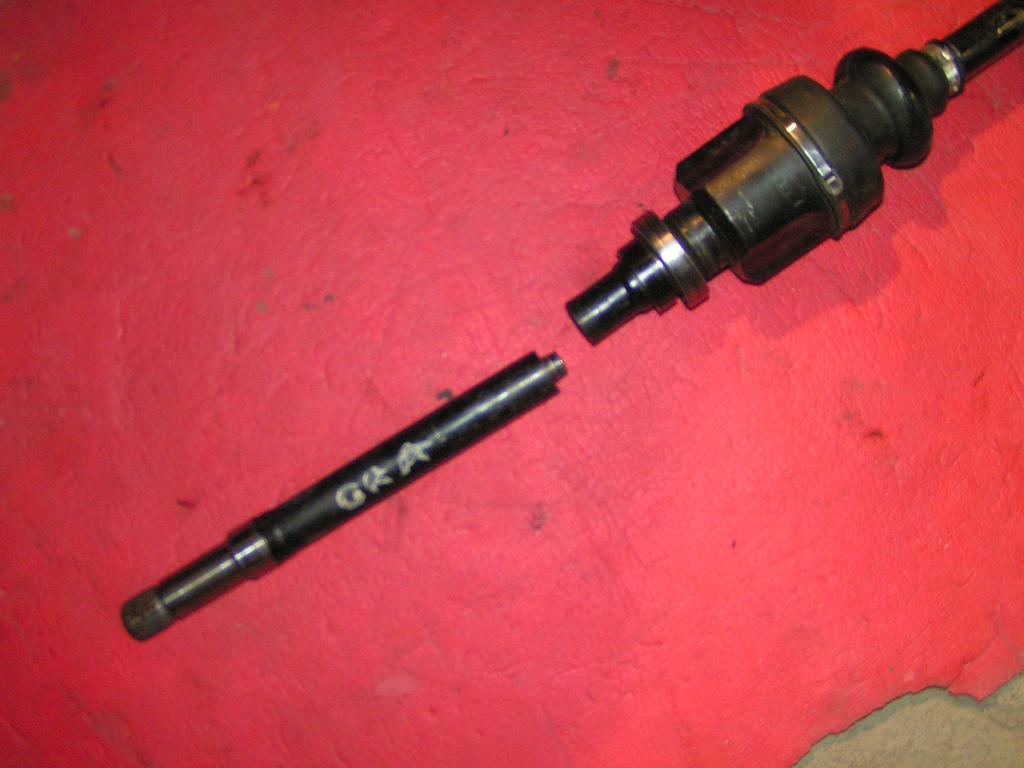

J'ai pas pû m'empêcher de commencer à démonter. Je m'attendais à trouver un peu de limaille dans l'huile de boite... rien
Et en déposant passant sour l'auto, y'a un bug' au niveau du cardan droit
une fois démonté J'ai déjà remonté un cardan non renforcé, pour voir. Ca devrait tourner sous peu si la boite n'est pas en cause
