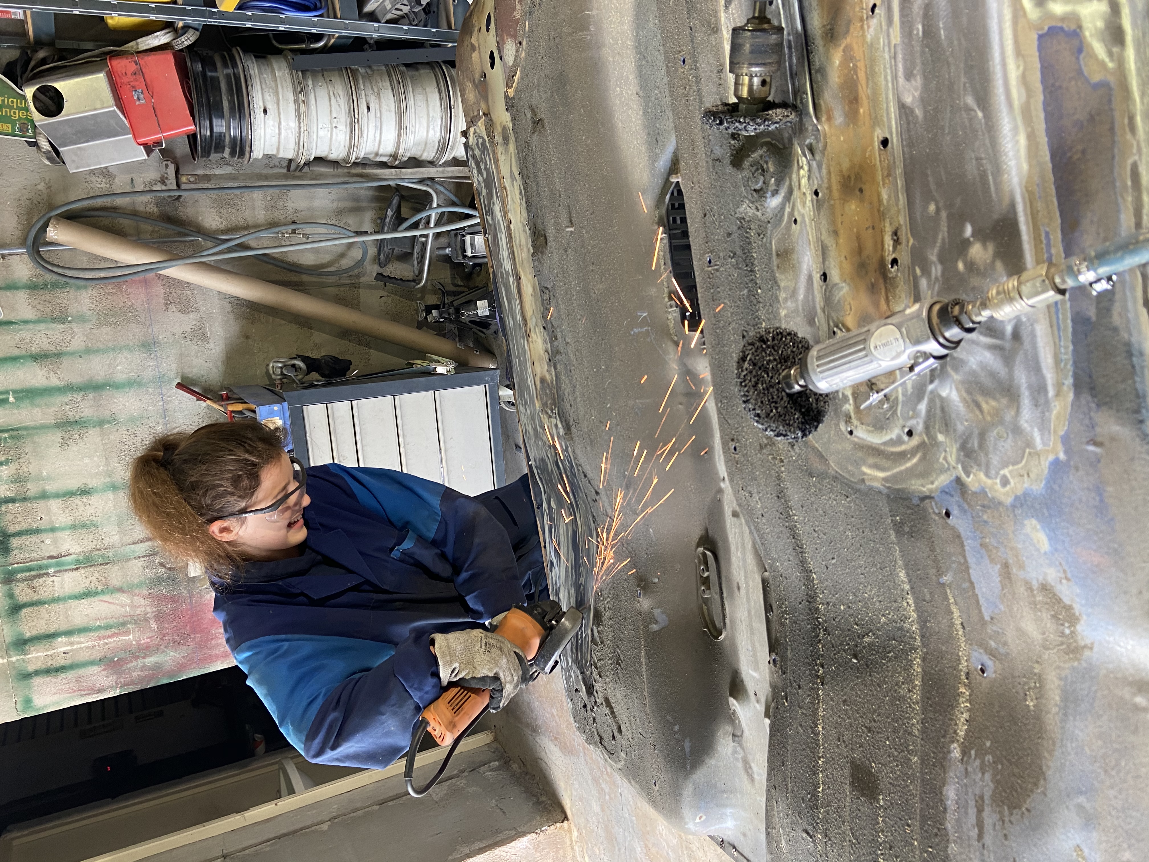

Merci les gars pour les encouragements
C’est vraiment un gros boulot :wacko:
La prochaine fois je changerai la caisse ça ira plus vite

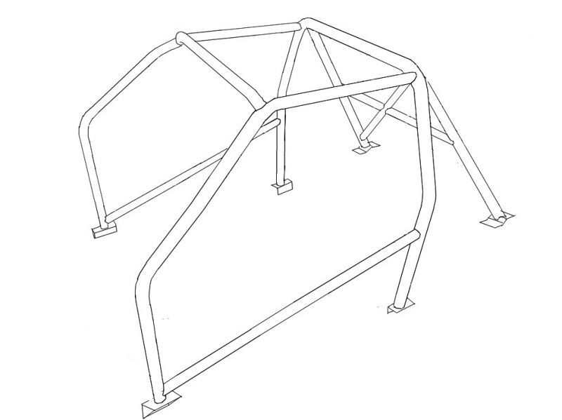

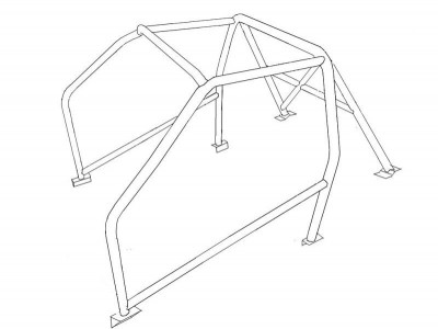

Salut les gars
Je veux remonter la voiture en gra et je voulais savoir si cette arceaux correspond
Je voulais avoir aussi des infos sur les traverses des sièges
Et aussi les renforts côté moteur
Si vous avez des photos ça serait top
Merci d’avance

Pour l'arceau ,ça a l'air d'être un standard...c'est pour courrir ou juste faire un replica ? Pour courir en ffsa il faut rajouter les croix aux portes et au toit :wacko:

olivF2000 a écrit :
31 janv. 2021, 11:32
Je veux l’homologué en VHC

Pour les arceaux,je ne sais pas si la réglementation moderne s'applique :unsure:

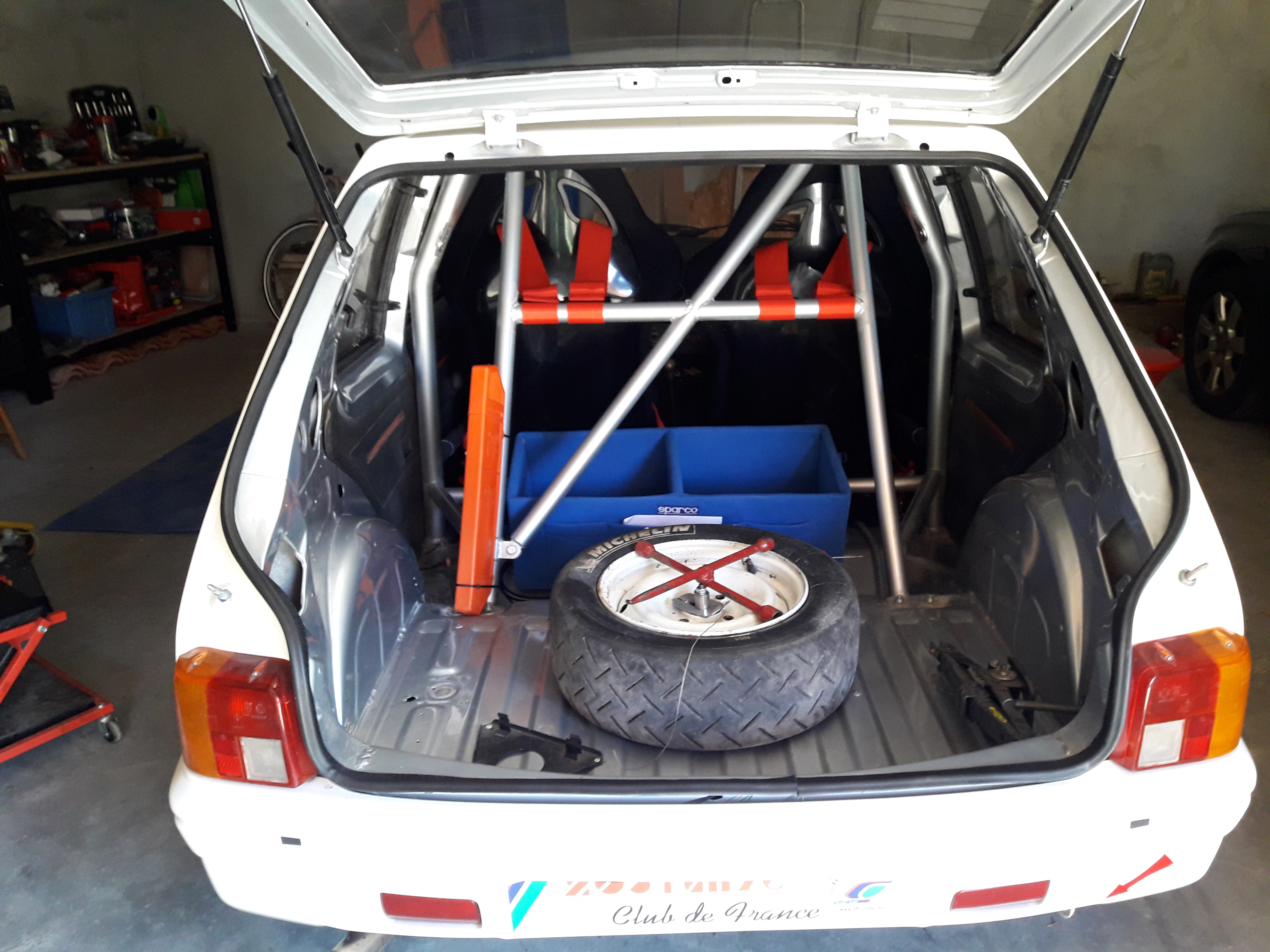

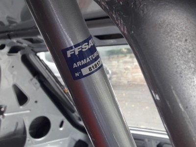

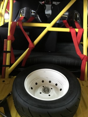

En ce qui concerne l'arceau, je peux peut être emmener quelques éléments, puisque j'y ai été confronté.
J'avais un ancien PT, pas un 3 volets, un blanc avec étiquettes bleu......le précédent propriétaire avait repeint l'intérieur, et perdu l'étiquette...

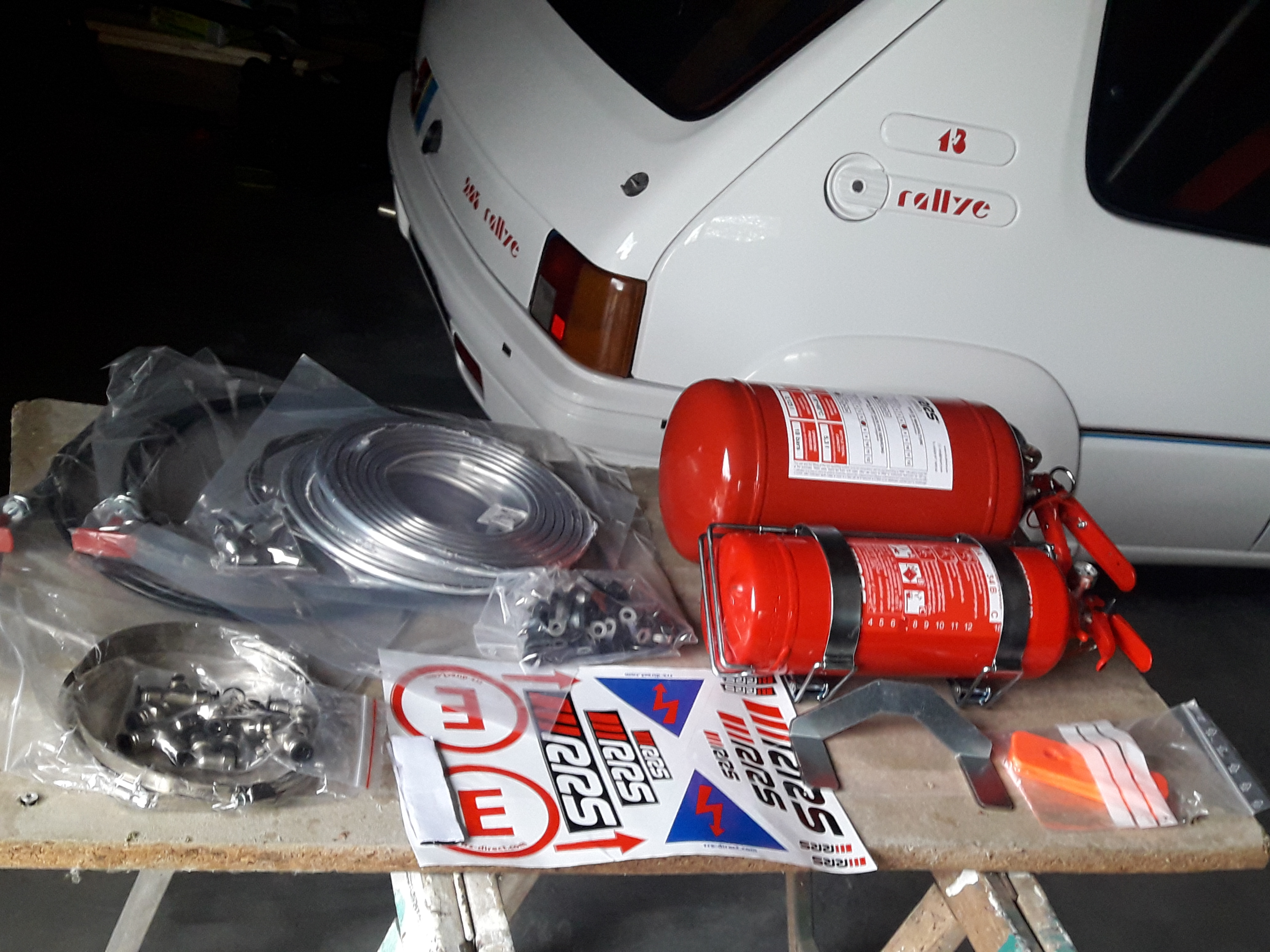

j'ai pris contact avec un technique de la Fédé sympathique.....J'ai rajouté une barre en travers derrière les sièges, pour attacher less harnais, et placé un extincteur automatique....refait des photos.....et il m'a renouvelé mon PT
vue de la modif arrière( pas obligatoire)
le laissez passer
le laissez passer
les extincteurs et buses obligatoires
Si la voiture dispose déjà d'un PT, l'arceau tel que représenté, est suffisant, par contre si il faut faire un nouveau PT, il va falloir se conformer à la
nouvelle réglementation......croix aux portes, et croix ou V au niveau du pavillon.
Dans le cas, ou c'est un arceau homologué par le fabricant, on n'a pas le droit de le modifier, sans son autorisation......mais là je sèche....

Bonjour,
Pour homologué une 205 en VHC pas besoin de conformité avec le rallye moderne.
Il doit être sur la fiche d'homologation
Sur cette fiche , il existe 2 types d'arceaux : boulonnés ou soudés .
Quand j'ai fait passer ma voiture pour un PTH , le commissaire a regardé sur la photo de la fiche d'homologation coïncidait avec mon arceau
J'ai un arceau soudé et j'ai aussi ajouté des barres horizontales pour les harnais
Et comme le dit rallye-du-sud-51, il faut extincteur auto + manu
A+

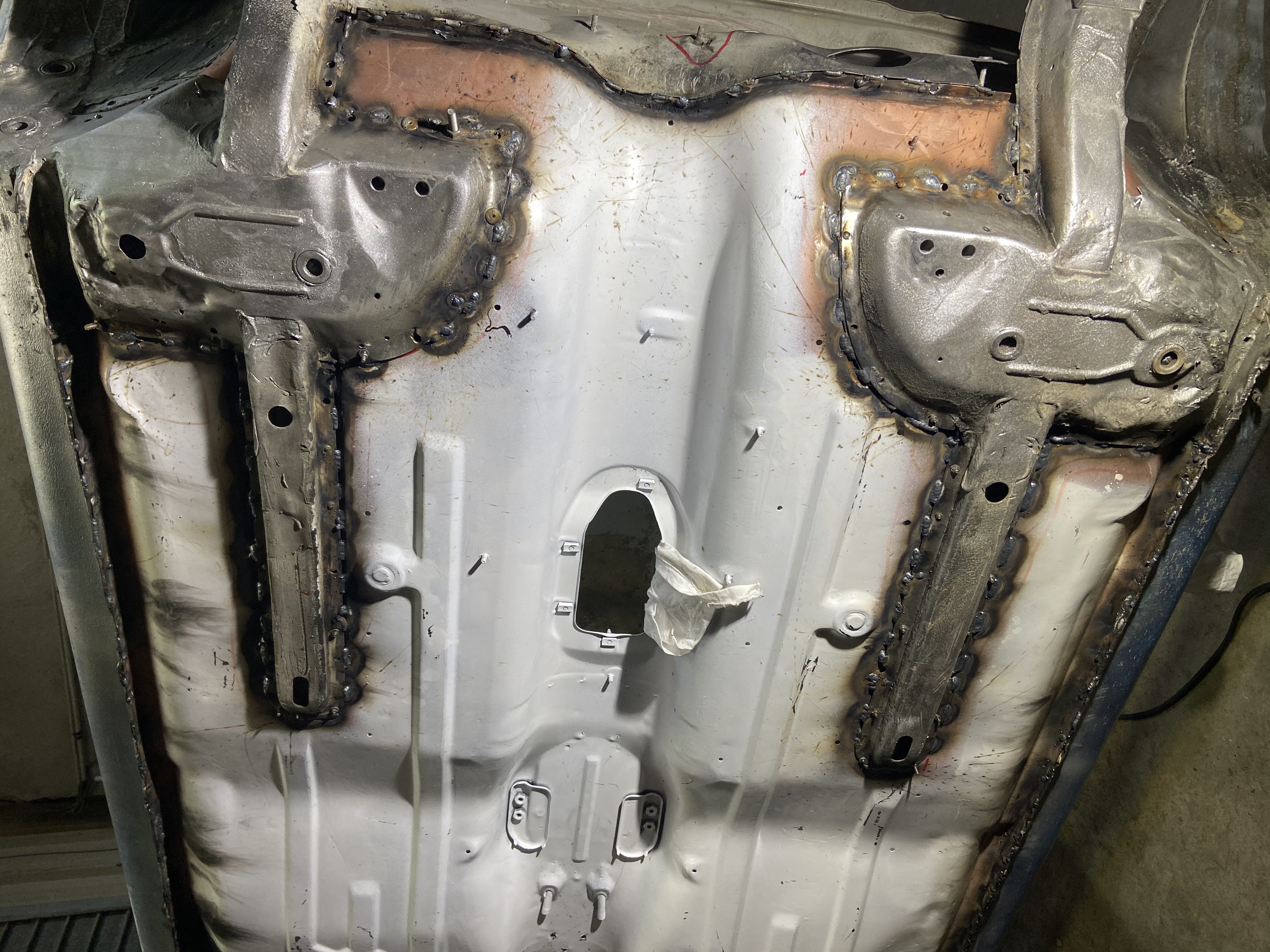

Bon moi je vois surtout que ton chantier avance très bien et que tu as une aide de camps au top !!!
Toutes ne jouent pas de la meuleuse aussi aisément. :ok:
Avec les cordons que tu as fait, il est pas prêt de tomber ce plancher. :lol:
Bravo c’est top.

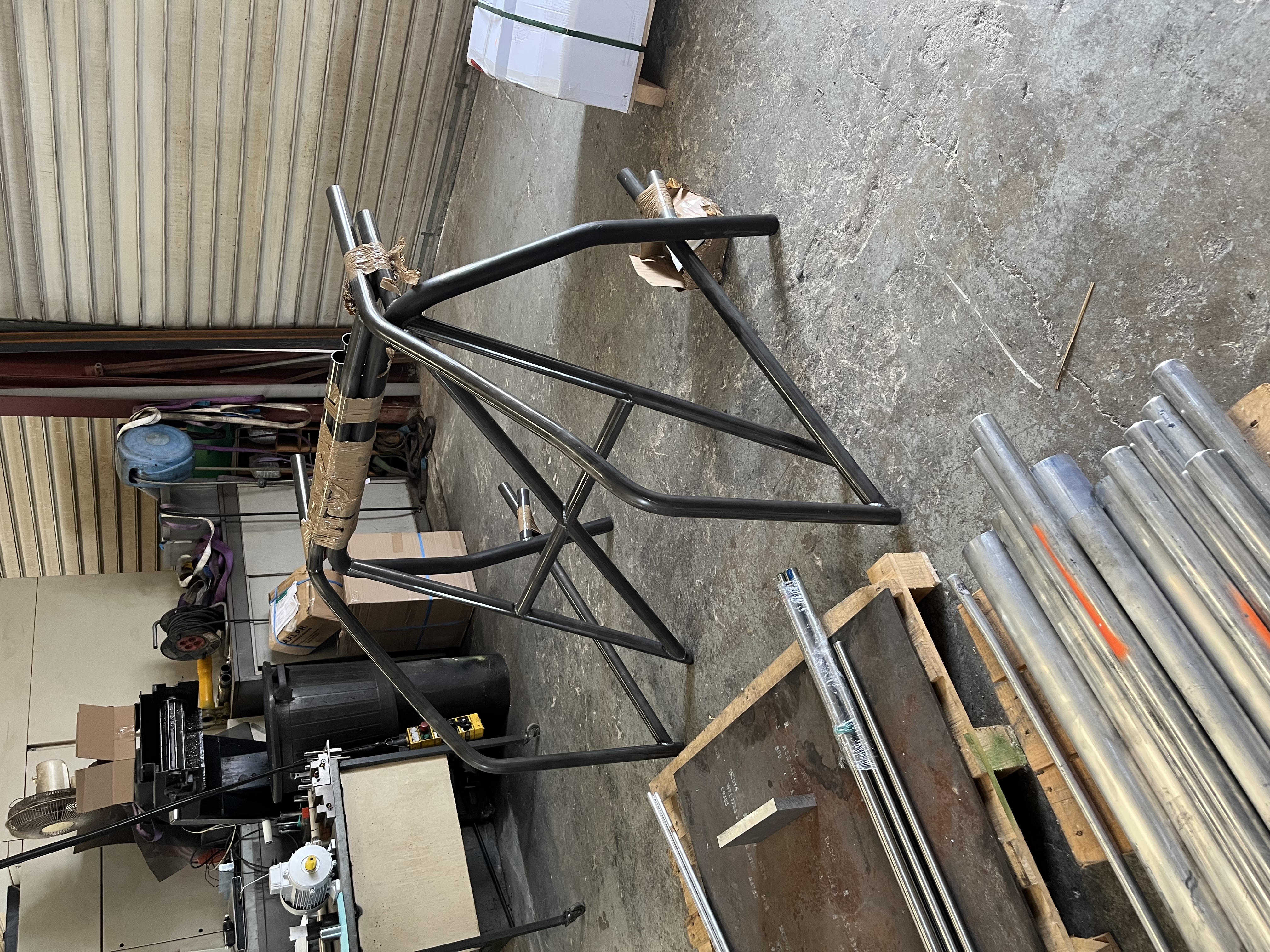

nico83136
Messages : 221
Enregistré le : 19 avr. 2008, 12:32
Localisation : var
A remercié : 2 fois
A été remercié : 15 fois
Re: Nouveau puzzle
Message par nico83136 »
Arceau reçu y a plus qu’à
Objectif finir la caisse pour début septembre
