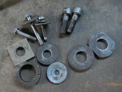

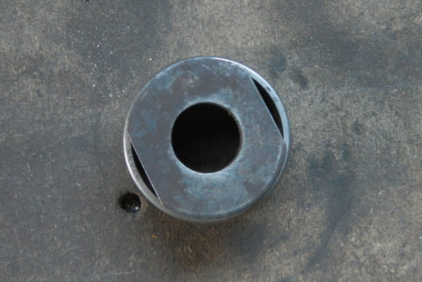

Alors j'ai essayé de faire un outil un peu similaire à celui d'Aubrey Image

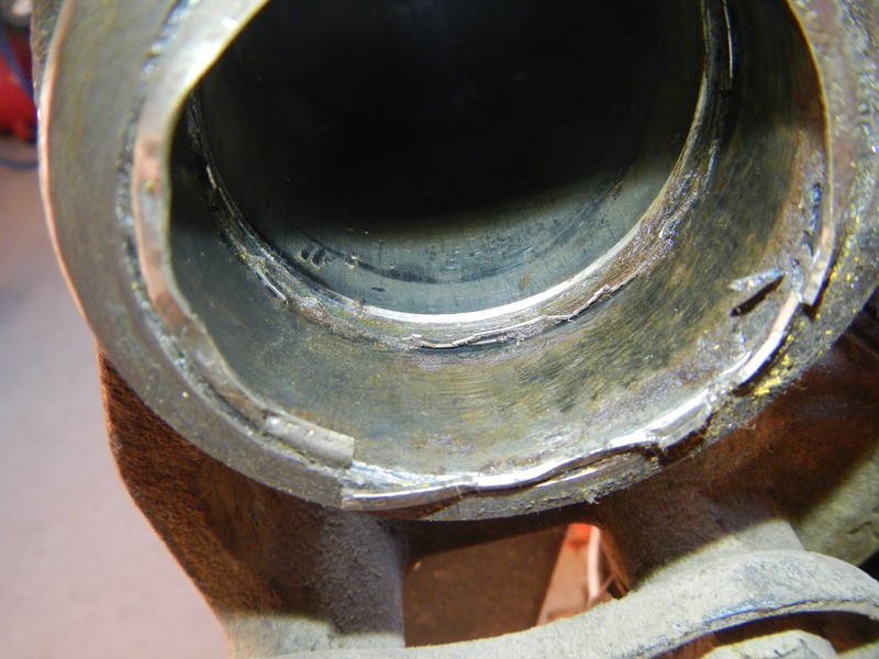

mais un truc d'arrachage par inertie avec une rondelle carrée qui ne s'appuie que sur ses 4 angles…ça a foiré, comme PP..
ça a juste arraché la cage de roulement… parce que (sur traverse 60mm mais je pense que c'est pareil pour la 65mm) le diamètre intérieur de la traverse se rétrécit 1,5 mm après le roulement:
Donc en ajustant pil-poil à ce diamètre rétrécit, ça ne prend pas sur tout l'épaulement du roulement.

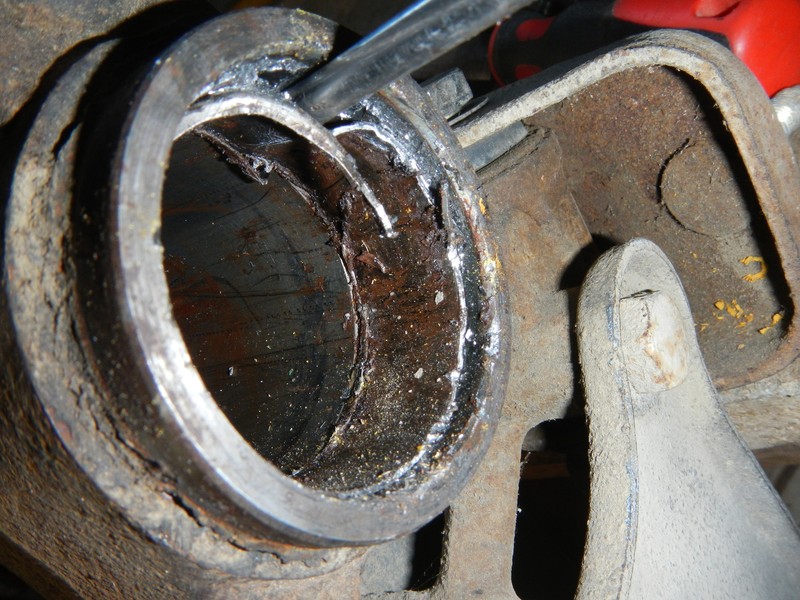

Ça n'a pas été dit car ce n'est pas top mais la technique quand on a pas d'outil c'est un tournevis plat et massette…oui ça abime forcément un peu la traverse :blush:
J'ai retrouvé une rondelle qui irait sans doute mieux que ma carrée :ok:
Pour les barres de torsion je me suis fais un kit d'extraction avec des grosses rondelles/entretoises et vis (je sais plus la taille, faut prendre en ex celles qui sont dans les barres), grosse vis pour extraire le levier de BS droit, petite vis pour le remettre et extraire les BT:
ça marche très bien, je l'ai rôdé ; j'avais fais un tuto si ça peut servir: https://205td.forumactif.com/t4-demonte ... facilement
