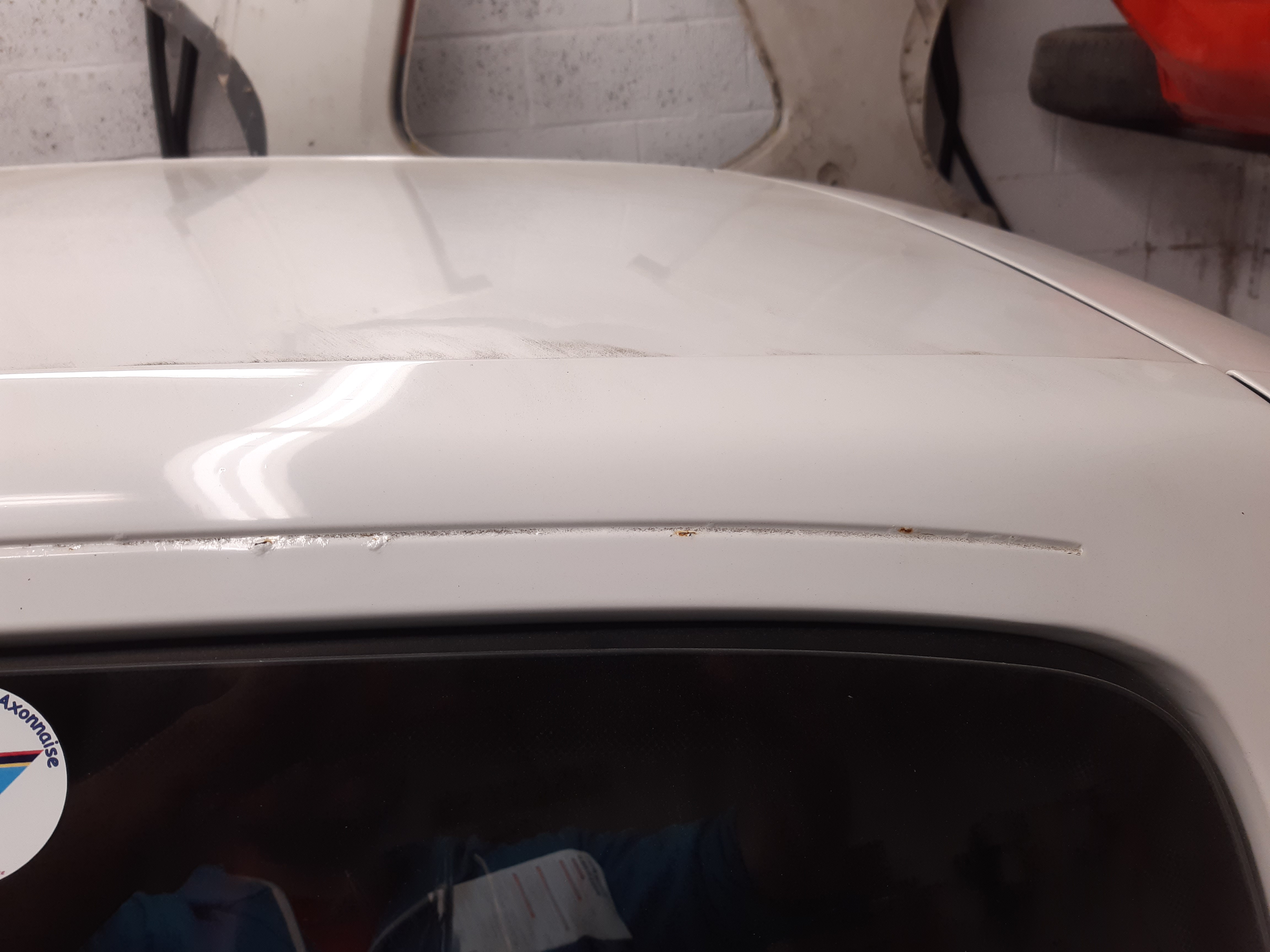

Bonjour,
Comment est fait le joint au dessus des custodes, c’est le même joint que la jonction bas de caisse /aile arrière?
Je voudrais traiter les quelques points de rouille.
Merci d’avance pour votre aide

Salut.
Alors oui c’est le même joint.
Tu grattes bien jusqu’au fond surtout.
Après une petite couche d’apprêt, tu fais ton joint au joint carrosserie. :ok:

Merci :ok:
