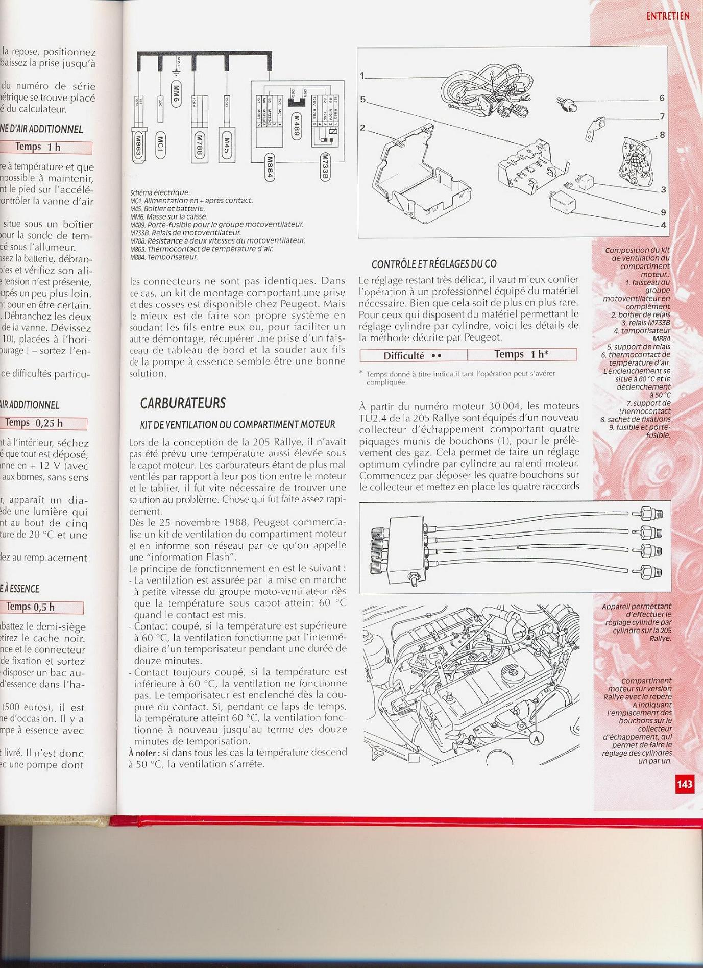

Toujours à la recherche d'aide. Après avoir bien carburé les webers, j'ai trouvé un autre défaut. Le ventilateur de refroidissement ne s'allume pas s'il dépasse 90 °. Il ne le fait même pas s'il dépasse 100 °. Je crois que c'est l'ampoule, qui est toujours considérée comme la cause d'un autre défaut. Autrement dit, parfois l'aiguille de température sur le cadran devient folle et sautille pendant quelques secondes, puis avec une machine chaude, cela va, ou semble, aller très bien. Maintenant ... avant de pénétrer ici, je m'informe et regarde partout, mais les informations que je trouve souvent contredisent. L'ampoule rallye est calibrée différemment des 205 autres que je comprends. Mais lequel est le bon? Quelqu'un me donne un lien sur ebay avec le bon? Et une autre question, à laquelle j'ai une réponse récupérée ici. Dans mon rallye de 12/88 sur les carburateurs il y a une sonde détachée.
download/file.php?id=118144&mode=view
Je n'ai pas d'autre câblage, et d'après ce que je comprends, la sonde est une 'optionnelle' commercialisée en modification sur demande en cas de problème avec la Peugeot, installée plus tard sur les voitures depuis ... 89? 90? bah ... le fait est que le mien est juste entre l'apparition de ce kit, donc je suppose qu'il a été produit quelques mois avant sa vraie vente, et là c'est que le kit n'était pas attendu. Je doute cependant, étant donné que le capteur est là, mais le reste manque. Où puis-je trouver ce kit, le cas échéant? Quelqu'un l'a-t-il? Je voudrais faire une demande sur le marché, mais je n'ai pas de permis ... merci comme d'habitude. Je remonte sous le capot pour respirer de l'essence.
